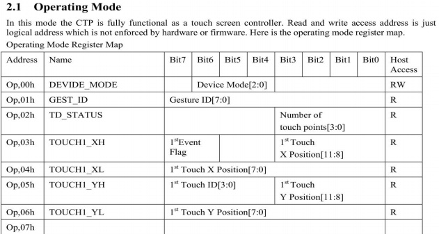

本次实验我们使用的从机为 FT5X06 触摸芯片。 FT5x06 系列 ICs 是单芯片电容式触摸屏控制器 IC,带有一个内置的 8 位微控制器单元(MCU)。采用互电容的方法,在配合的相互的电容式触摸面板,它支持真正的多点触摸功能。FT5x06 具有用户友好的输入的功能,这可以应用在许多便携式设备,例如蜂窝式电话,移动互联网设备,上网本和笔记本个人电脑。FT5x06 系列 IC 包括 FT5206/FT5306/FT5406。FT5x06 可以捕获 5 个触摸点,编写驱动时,只要去获取这几个点的数据,然后上报就可以了。之后我们的实验也是读取的其中一个寄存器,如下图所示,我们可以在 FT5X06 的数据手册上查找到。

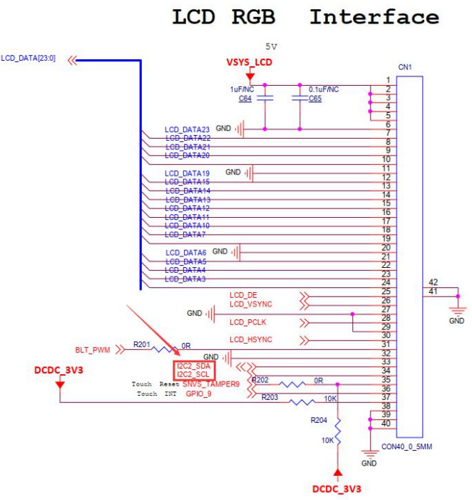

我们打开 imx6ull 开发板的底板原理图,我们通过原理图先来确定一下 FT5X06 使用的是哪个 I2C,通过下面的截图我们可以看到在终结者开发板上触摸芯片 FT5X06 使用的是 I2C2。

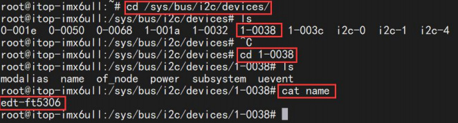

我们输入如下图所示命令,查找 I2C2 对应的设备节点,我们查找如下图所示:
所以 I2C2 设备的地址是 0038,对应的节点是 dev 下面的 i2c-1。如果我们要在终结者的上和触摸芯片FT5X06 进行通信,只要操作 dev 下的 i2c-1 这个节点就可以了。
