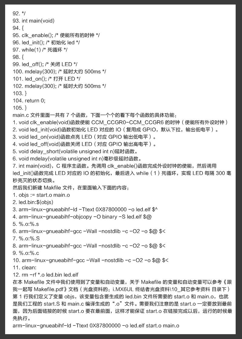

第九章我们使用汇编编写了 LED 灯的实验,在实际开发过程中大部分还是使用 C 语言,汇编只是用来完成 C 语言环境的初始化,本章我么就来实现用汇编完成 C 语言环境的初始化,然后用 C 语言实现 LED 的例程。
10.1 C 程序版LED例程简介
汇编完成 C 语言环境的初始化主要包括内存初始化,设置堆栈指针等等,当这些工作完成以后就可以跳转到 C 语言,执行 C 程序了,所以我们有两部分事情要做:
1.汇编文件,用来完成 C 语言的环境初始化
2.C 语言文件,主要实现我们的业务功能,比武我们本章的点亮 LED。

本实验对应的例程在光盘资料的:i.MX6UL 终结者光盘资料 4_裸机例程源码2_led_C program 目录下,我们在 Ubuntu 系统建立“1_Led_C program”文件夹,然后在“Led_C program”文件夹下建立文件:start.S、main.c、main.h。其中 start.S 是汇编文件,main.c 和 main.h 是 C 语言文件。
我们在前面新建的“srart.S”文件中输入下面的代码:
1. global _start /* 全局标号 */
2. /*
3. * 描述: _start 函数,程序从此函数开始执行,此函数主要功能是设置 C
4. * 运行环境。
5. */
6. _start:
7. /* 进入 SVC 模式 */
8. mrs r0, cpsr
9. bic r0, r0, #0x1f /* 将 r0 寄存器中的低 5 位清零,也就是 cpsr 的 M0~M4 */
10. orr r0, r0, #0x13 /* r0 或上 0x13,表示使用 SVC 模式 */
11. msr cpsr, r0 /* 将 r0 的数据写入到 cpsr_c 中 */
12. ldr sp, =0X80200000 /* 设置栈指针 */
13. b main /* 跳转到 main 函数 */
第 1 行定义了一个全局标号_start
第 6 行是程序的入口、
第 8 行到第 11 行是设置处理器进入 SVC 模式
第 12 行通过 ldr 指令设置 SVC 模式下的 sp 指针(0x80200000),i.MX6 ULL 终结者开发板上的内存地址范
围是 0X80000000~0XA0000000(512MB)或 0X80000000~0X90000000(256MB),所以不论是 512MB 版本还是256MB 版本的,其内存起始地址都是 0X80000000,由于 i.MX6ULL 的堆栈是向下正常的,所以 SP 指针设置成 0X80200000(0X80200000-0X80000000,是 2MB 的栈空间,足够我们使用了)。
第 13 行是挑喜欢到 main 函数(C 语言的入口函数。
