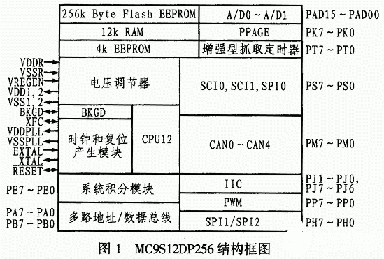

MC9S12DP256 16位微控制器是基于16位HCS12 CPU及0.25μm微电子技术的高速、高性能5.0V FLASH存储器产品中的中档芯片。其较高的性能价格比使其非常适合用于一些中高档汽车电子控制系统。同时其较简单的背景开发模式(BDM)(如图1所示)也会使开发成本进一步降低同时也使得现场开发与系统升级变得更加方便。
MC9S12DP256的主频高达25MHz,同时片上还集成了许多标准模块,包括2个异步串行通信口SCI、3个同步串行通信口SPI、8通道输入捕捉/输出比较定时器、2个10位8通道A/D转换模块、1个8通道脉宽调制模块、49个独立数字I/O口(其中20个具有外部中断及唤醒功能)、兼容CAN2.0A/B协议的5个CAN模块以及一个内部IC总线模块;片内拥有256kB的FlashEEPROM12kB的RAM、4kB的EEPROM。图1所示是其芯片结构框图。

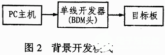

(3) 简单的背景开发模式(BDM)(如图2所示)使得开发成本进一步降低,也使得现场开发和系统升级变得比较方便。
