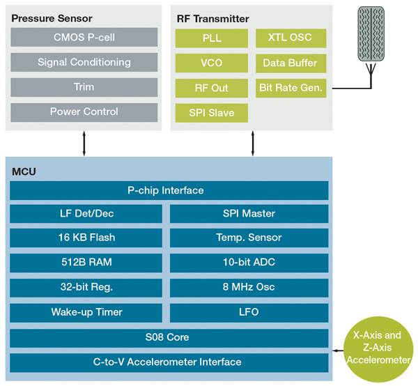

飞思卡尔的MPXY8300 TPMS(见图1)是首款集压力传感器,8位MCU,射频发射器和双轴(XZ)加速度计于一身的产品package。
飞思卡尔实时轮胎压力监控系统的应用
图1:单包MPXY8300的方框图。
通过将必要的功能组合到一个包中,设计车轮安装的TPMS模块的开发人员不必处理多个包,更大的PCB,或额外的外部组件的成本。这使他们有机会在采用不同轮辋尺寸的各种型号中使用一种解决方案。
MPXY8300 TPMS通过为不正确充气的轮胎提供及时的驾驶员警告,使驾驶者受益。它使制造商受益,因为它可以更容易地集成到汽车制造商的整体车辆设计中,无论品牌或型号如何,因为它不需要任何额外的组件。 MPXY8300 TPMS提供:
精确的压力测量:低功率,表面微机械,电容式压力传感器的p-cell(压力盒)测量的压力范围为100到800千帕(kPA)。 101.3kPa等于一个大气压。 TPMS还为卡车轮胎(100至1,400 kPa)提供高压范围的p-cell,并为低成本应用提供可选的精度降低校准。与压阻式大容量MEMS相比,飞思卡尔的电容式表面微机电系统(MEMS)压力传感技术还具有显着的功率使用优势。这些包括0.14μA电源电流(3 V,30 KHz),每次读数为600至10,000μA和0.9纳安时秒(nAs)最小电荷,而压阻式块状MEMS则为60至1,000 nAs。

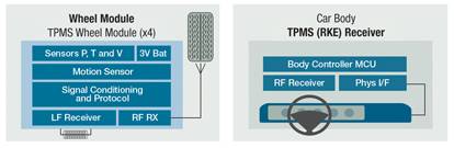

Full集成:完全集成的MPXY8300 TPMS模块(参见图2)为每个轮胎提供独立的压力测量,包括备用轮胎。每个模块都集成了一个基于315/434 MHz锁相环(PLL)的RF发射器,即使在轮胎旋转或更换后也能确保持续通信。集成运动传感器还可以编程为以特定速度(轮胎旋转)传输测量值,包括用于测量完全不旋转的轮胎。
延长电池寿命:某些法规要求TPMS解决方案的电池寿命为10年。 MPXY8300采用了多种低功耗技术,可确保使用最少的电池资源在长使用寿命内稳定运行。驱动低功耗唤醒定时器和周期性复位驱动器以及TPMS特定电源管理技术的低频振荡可确保更长的电池寿命,从而实现更方便,更经济的操作。
飞思卡尔实时轮胎压力监控系统的应用
图2:典型的TPMS架构。
