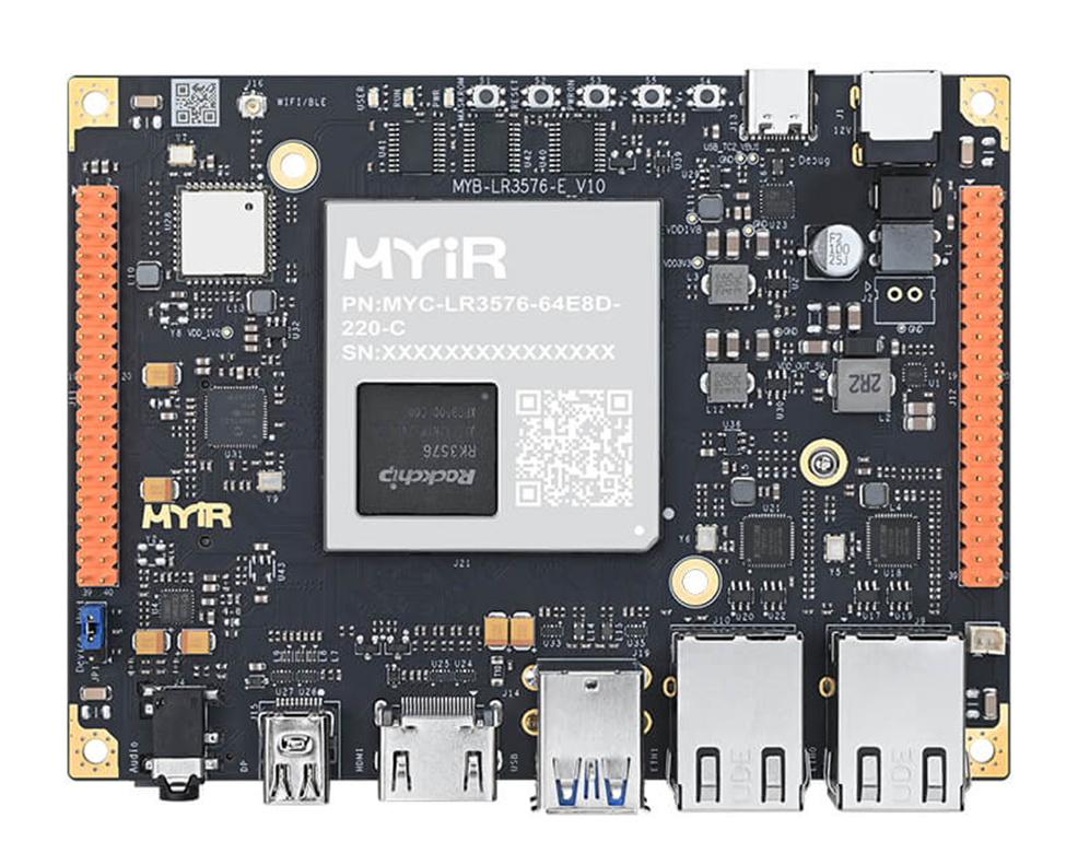

1.硬件平台简介
• 开发板:MYD-LR3576
• 存储:eMMC 64GB
• 内存:8GB LPDDR4
• 登录信息:root/123456 或 myir/123456

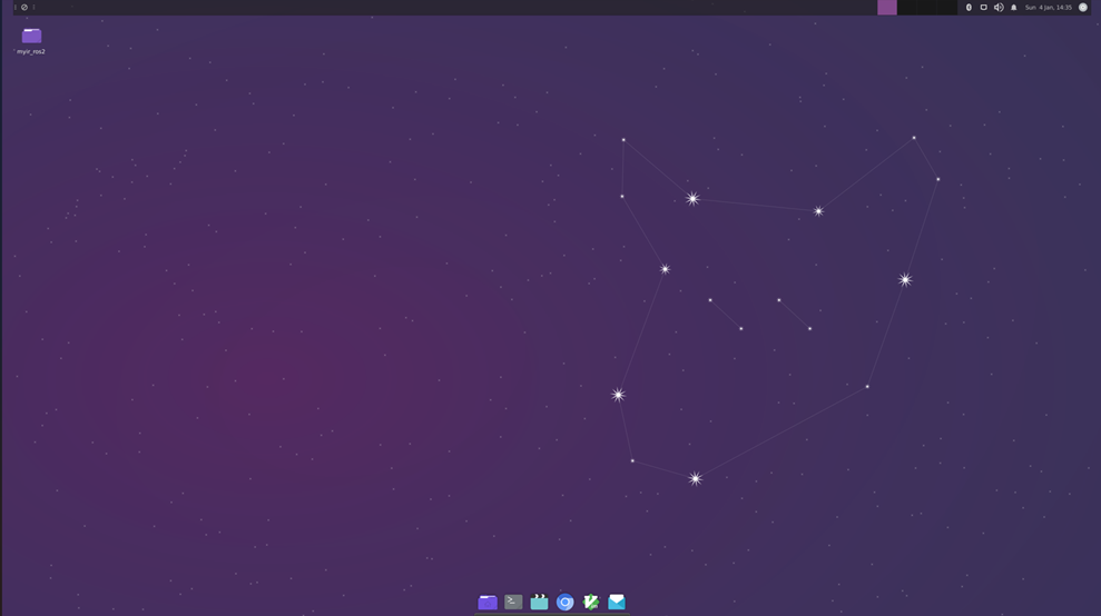

4. 桌面环境展示
默认搭载轻量级Xfce4桌面,简洁流畅。

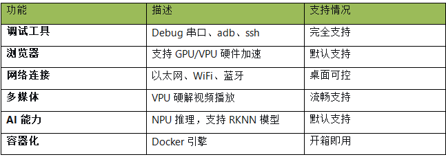

5.系统功能介绍
二、ROS2核心功能测试

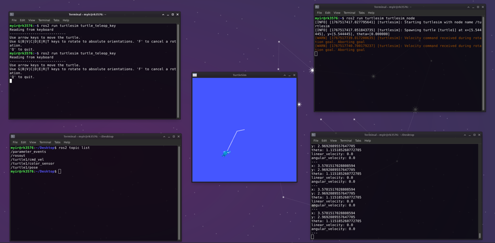

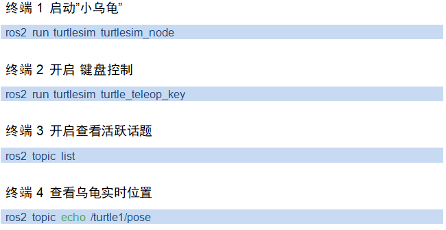

2. 通信测试

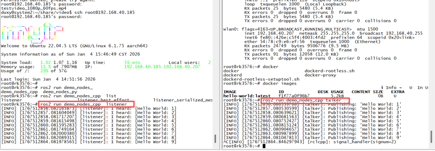

话题发布/订阅:C++与Python节点通信正常,跨终端交互流畅。
使用C++演示
左边窗口ssh登陆,订阅模式; 右边窗口debug连接,话题发布
使用Python演示

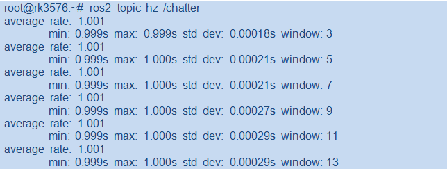

3. 性能表现

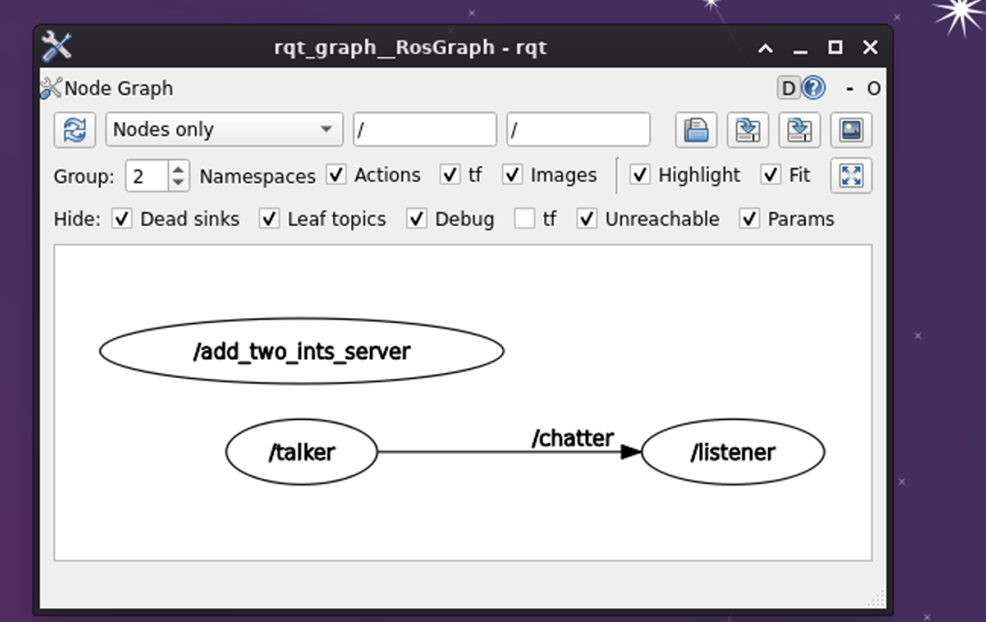

4. 可视化工具
rqt_graph:清晰展示节点拓扑,系统架构一目了然。
6.小乌龟-Turtlesim经典演示

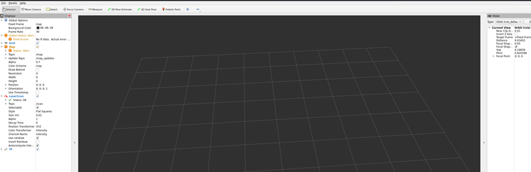

界面
成功启动RVIZ2,界面加载完整,支持3D可视化交互。
2. 机器人模型加载
apt install ros-humble-urdf-tutorial
ros2 launch urdf_tutorial display.launch.py model:=urdf/01-myfirst.urdf
3. 性能实测
• 2K分辨率全屏:CPU占用约60%
• GPU负载:36%@700MHz
• 渲染体验:操作流畅,视角切换无卡顿
