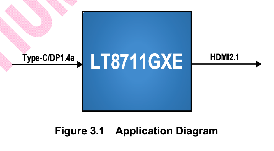

USB Type-C转换器在工作中使用量不小,很多工程师就推荐龙迅半导体的LT8711GXE。它是一款高性能的Type-C/DP1.4a至HDMI2.1转换器,设计用于连接USB Type-C源或DP1.4a源至HDMI2.1接收器。
LT8711GXE集成了符合DP1.4a规范的接收器和符合HDMI2.1规范的发射器。此外,由于它是一个DRP(双角色端口),因此还包括一个CC控制器,用于CC通信以实现DP Alt模式和电源传输功能。对于DP1.4a输入,LT8711GXE可配置为1/2/4通道。自适应均衡使其适用于长电缆应用,最大带宽高达32.4Gbps。对于HDMI2.1输出,LT8711GXE可配置为3/4通道。最大带宽高达40Gbps。它允许的最高分辨率为8K@30Hz、4K@144Hz或带压缩数据的8K@60Hz。提供两个数字音频输入或输出接口,I2S和SPDIF。I2S接口支持8通道LPCM,SPDIF接口支持2通道LPCM或压缩音频,最大采样率均为192 KHz。该设备能够自动操作,这是通过集成微处理器实现的,该微处理器使用嵌入式SPI闪存进行固件存储。系统控制也可通过配置I2C从接口实现。
现在,很多扩展坞和转接器都用了这款芯片。根据工程师们的说法,这款芯片很皮实,使用起来也非常简便。一些工程师强调,龙迅芯片产品可覆盖市场绝大多数主流高清视频信号协议,覆盖面达到行业内领先水平,技术具备全面性。目前龙迅成功进入国内外知名企业供应链,营收体量和营收占比快速提升,在知名客户快速放量。同时,也进入高通、英特尔、三星、安霸等视频应用相关参考设计平台。

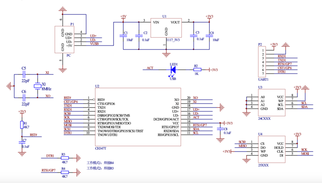

其中,CH347这颗芯片被提及次数最多。它是一款高速USB总线转接芯片,通过USB总线提供异步串口、I2C同步串行接口、SPI同步串行接口和JTAG接口等。
参数方面,480Mbps高速USB设备接口,外围元器件只需晶振和电容;内置EEPROM,可配置工作模式、芯片VID、PID、最大电流值、厂商和产品信息字符串等参数;单一3.3V供电;CH347F支持I/O独立供电,支持3.3V、2.5V、1.8V电源电压;提供TSSOP20和QFN28无铅封装,兼容RoHS;拥有多种工作模式,适应高速USB转接应用需求。
USB 转 SPI+I2C+UART 三合一功能 深入人心的高速CAN收发器

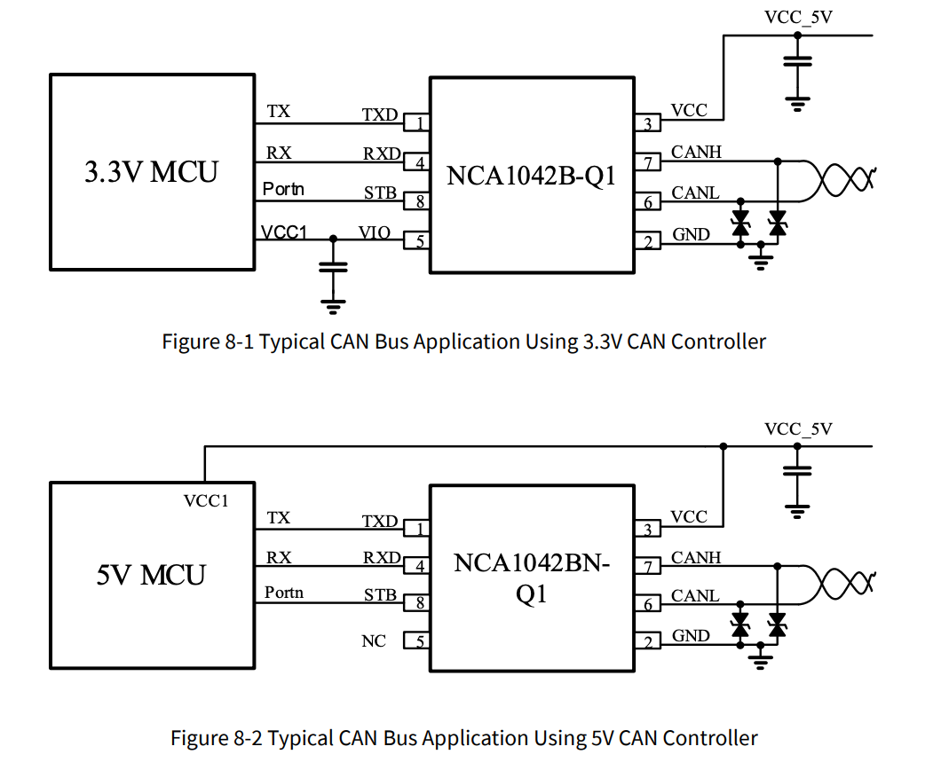

近两年,国内汽车电子领域发展极为迅速,CAN收发器作为一种关键器件备受关注。许多汽车电子工程师向我们推荐纳芯微电子的NCA1042B-Q1款高速 CAN 收发器,它可提供控制器局域网(CAN)协议控制器和物理两线CAN总线之间的接口。NCA1042B-Q1实现ISO 11898-2:2016和SAE J2284-1至SAE J2284-5中定义的CAN物理层,可在CAN FD 快速阶段以高达5 Mbit/s 的数据传输速率进行可靠通信。
据Datasheet信息,NCA1042B-Q1最多可支持110个CAN节点;具有±30V输入共模范围,可在具有较大接地电位偏差的总线节点之间实现可靠通信;具有低电流待机模式;具有 CAN BUS唤醒功能;拥有全面的保护功能,旨在增强设备和网络在恶劣工作条件下的稳健性;传输数据主导超时功能可防止总线因微控制器上的故障而被锁定;提供热保护和短路保护。
根据工程师们的说法,近几年纳芯微在汽车领域走得特别快,更重要的是纳芯微的产品越做越全,可以获得一站式的解决方案。而且相比国外产品,纳芯微更贴近本土客户,每个产品都更贴合工程师的需求。
