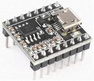

一、模块来源
模块实物展示:
二、规格参数
输入电压:2.8V-5.5V
IO电压:3.3V(模块引脚输出电压)
额定电流:500uA~10mA

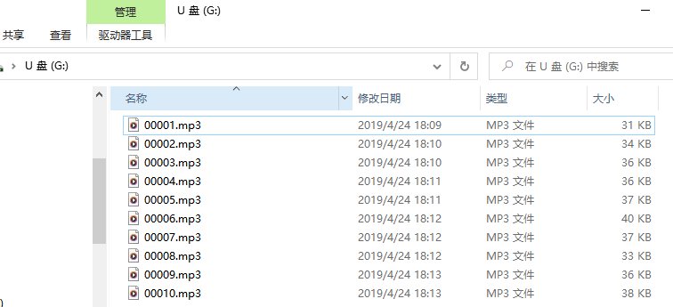

此芯片最大的优势在于能够灵活的更换 SPI-flash 内的语音内容,省去了传统语音芯片需要安装上位机更换语音的麻烦,SPI FLASH 直接模拟成 U 盘,跟拷贝 U 盘一样,非常方便。使得产品研发和生产变得便捷简单。一线串口控制模式、RX232 串口控制可选,为研发提供更多的选择性。
USB 数据线连接芯片,插上电脑,电脑会自动识别,如下图所示:出厂内部自带了10首语音。
注意语音内容不可太长,防止内存不够。
电脑自动识别
U盘内部

如果需要更新语音,把要放置的声音拷贝过去按照相应格式命名即可。按 5 位数字进行命名,即 00001、00002......00007。

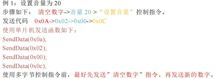

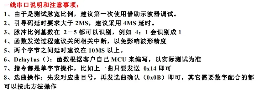

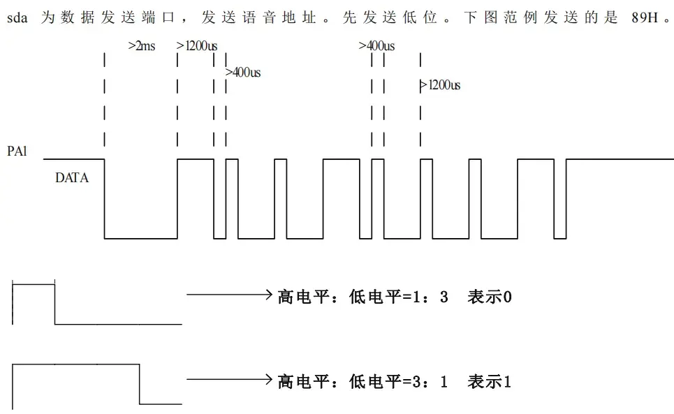

一线串行控制
两线串口控制

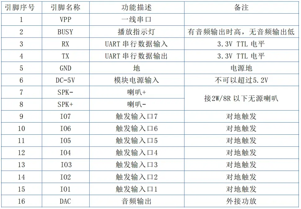

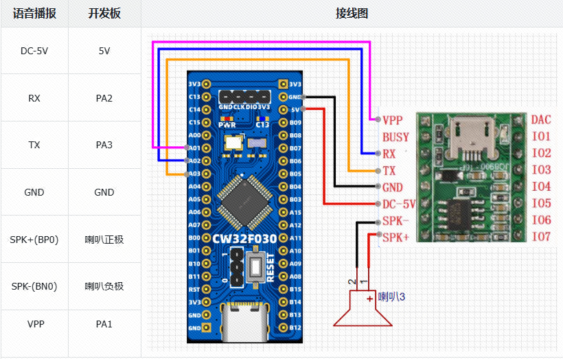

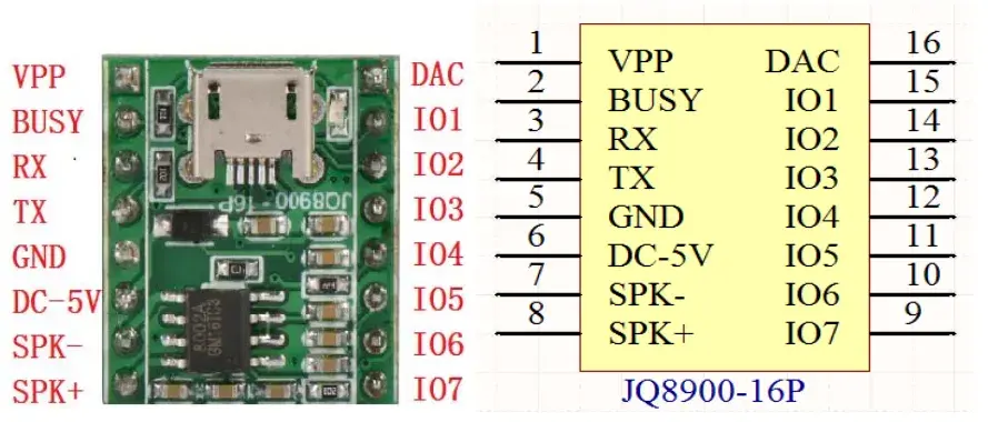

3.2引脚选择
wKgZO2flNVuAU48IAACJqj2qbzk467.jpgwKgZPGflNVuAcSyyAACztIIqoBA012.jpgwKgZO2flNVyAQ_yqAAj1GCCoh-8548.jpg
模块接线图

void SendData ( unsigned char  addr )
    unsigned char i;
    SET_JQ8900_APP(1); /*开始拉高  */
    delay_us ( 500 );
    SET_JQ8900_APP(0);/*开始引导码*/
    delay_ms ( 4 );/*此处延时最少要大于2ms,官方建议4MS  */
    for ( i = 0; i < 8; i++ ) /*总共8位数据,从低位开始  */
                //数据总是从1开始
        SET_JQ8900_APP(1);
        if ( addr & 0x01 )
            delay_us ( 1300 );/*3:1表示数据位1,每个位用两个脉冲表示  */
           SET_JQ8900_APP(0);
            delay_us ( 500 );
        else
            delay_us ( 500 );/*1:3表示数据位0 ,每个位用两个脉冲表示  */
            SET_JQ8900_APP(0);
            delay_us ( 1300 );
        addr >>= 1;
    SET_JQ8900_APP(1);
        delay_ms(10);//两个字节之间延时建议在10ms以上

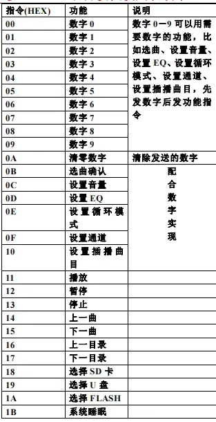

四、移植验证
在自己工程中的main主函数中,编写如下。
 * Change Logs:
 * Date           Author       Notes
 * 2024-06-25     LCKFB-LP    first version
#include 'board.h'
#include 'stdio.h'
#include 'bsp_uart.h'
#include 'bsp_jq8900.h'
int32_t main(void)
    //下一曲(没有指定曲目则从1开始一直播报到最后)
    uint8_t send_buff[4] = {0xAA,0x06,0x00,0xB0};
    board_init();
    uart1_init(115200U);
    JQ8900_Init();
    printf('Start...rn');
    while(1)
        //两线串口测试
        JQ8900_USART_send_String(send_buff,4);
        delay_ms(3000);
移植现象:
移植现象:持续播报模块内部的全部语音。
模块移植成功案例代码:
