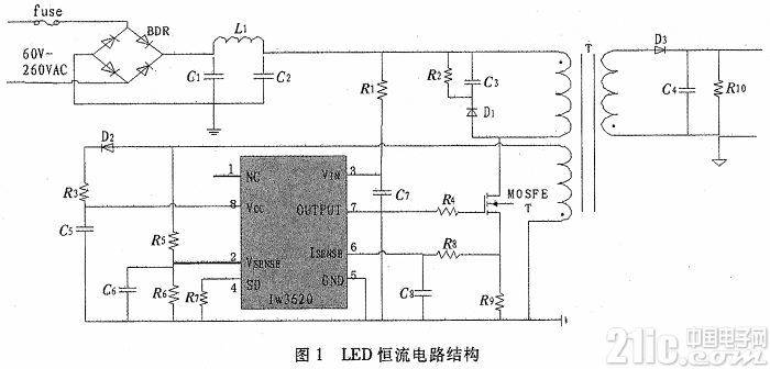

文中基于iW3620芯片设计了一款反激式LED恒流驱动电路,电压输入为60—260 VAC,输出电压/电流为10.2 V/350 mA,额定负载为3 W,驱动负载为3个大功率白光LED(
每颗1 W/350 mA)。图1为电路的基本结构如图1所示。
在电路中,BDR为整流桥,L1,C1与C2组成了π型滤波电路。R2,C3与D1组成了原边钳位保护电路用以保护开关管,防止其由于高频变压器的漏感形成的尖峰电压而被击穿。T为高频变压器,D3为输出端滤波二极管,C4为输出端滤波电容,R10与输出并联,起到对电路的保护作用。iW3620为该电路的控制芯片,用以控制MOSFET开关的占空比。R9为电流采样电阻,R5与R6为电压反馈检测电阻,D2为辅助边整流二极管。
考虑到电路传输过程中的延迟以及MOSFET开启时的延迟,R8与C8组成延迟网络来对上述延迟进行补偿。与此同时R8可以减小在在MOSFET开启过程中R9上的电流峰值。

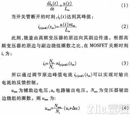

根据实际运用需要,文中使用原边反馈控制,省去了二次侧调整电路与配套的隔离光耦,使电路设计得到了简化。为精确控制输出电压和电流,需要检测反馈信号从而调节输出信号,反馈信号由变压器的辅助绕组获得。
在图1中,u(t)为经过整流后的直流电压,Lm为高频变压器的原边电感。当开关管开启时,通过开关管的电流ip(t)线性增加:
△u为电流通过输出端整流二极管D3产生的压降。当高频变压器的去磁过程结束的时刻△u的值降到0,在此时刻之后变压器副边与辅助边中都没有电流。在此时刻输出电压
与辅助边的电压成线性比例关系。因此,输出电压的反馈控制可以通过调节辅助边的电压来实现。
1.4 恒压与恒流控制的实现

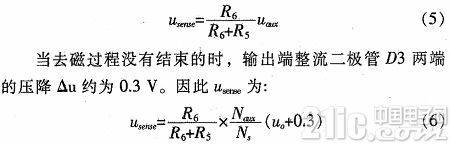

iW3620通过检测辅助边的电压和通过MOSFET的电流信号来实现恒压与恒流的反馈控制。Vsense引脚检测辅助边的电压,辅助边电压为:
Vsense引脚负责检测输出电路电压uo。如果检测到了误差OUTPUT引脚就会调整MOSFET开关的占空比从而改变从变压器原边传递至副边的能量,如此实现恒定输出电压的目的,即实现了输出电压的反馈控制。
Isense是原边电流的检测引脚,负责检测高频变压器的原边的峰值电流。它检测电流通过电阻R9所形成的压降并将其与芯片内部的基准电压进行比较,如果两个信号存在误差,就通过调整MOSFET开关的占空比来实现恒定输出电流的目的,实现了输出电流的反馈控制。

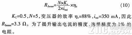

为了使得检测更加精确,R9选择使用精度为1%的电阻。

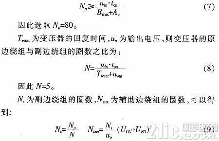

2.2 变压器设计
因为额定输出功率为3 W,所以相应选择RM6磁芯作为高频变压器的磁芯。uin为输入电压,ton为开关管导通的时间,Bmax为饱和磁感应强度,Ae为磁芯面积,根据反激电路高频变压器的设计理论,高频变压器的原边绕组圈数Np为:
芯片的工作电压Ucc为12 V,D2两端的电压降UFD大约为0.5 V。因此,Ns=16,Naux=16。
2.3 电流采样电阻与电压采样电阻
电压采样电阻R9可以由下式得到:
因为芯片内部的参考电压usense=1.538 V,而且uo=10.2 V,因此R5=15 kΩ,R6=2 kΩ。

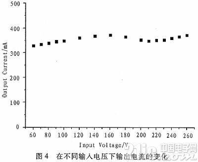

当输入电压为220 V AC,输出负载为3个大功率白光LED(1 Wx3),电路的输出电压为10.2 V(图3),输出电流为351 mA(图4)。如图3所示输出电压的纹波很小(电压精度为1.9%)。
如图4所示,当输入电压在60~260 VAC下变动时输出电流精度为6.4%,电路效率为73.1%。实验结果表明,简化设计的同时电路依然保持良好输出特性。
