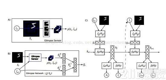

如上所示,图A是带宽传感器,传感器在给定位置选取不同分辨率的图像块,大一点的图像块的边长是小一点图像块边长的两倍,然后resize到和小图像块一样的大小,把图像块组输出到B。
图B是glimpse network,这个网络是以theta为参数,两个全连接层构成的网络,将传感器输出的图像块组和对应的位置信息以线性网络的方式结合到一起,输出gt。
图C是循环神经网络即RNN的主体,把glimpse network输出的gt投进去,再和之前内部信息ht-1结合,得到新的状态ht,再根据ht得到新的位置lt和新的行为at,at选择下一步配置传感器的位置和数量,以更好的观察环境。在配置传感器资源的时候,agent也会受到一个奖励信号r,比如在识别中,正确分类r是1,错误分类r是0,agent的目标是最大化奖励信号r的和:

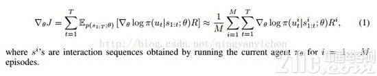

梯度的近似可以表示为:
公式(1)也叫做增强学习的规则,它包括运用当前的策略运行agent去获得交互序列,然后根据可以增大奖励信号的行为调整theta。它的训练过程就是用增强学习的方法学习具体任务策略。关于给定任务,根据模型做出的一系列决定给出表现评价,最大化表现评价,对其进行端到端的优化。

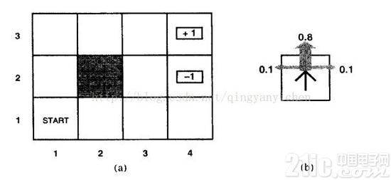

假设一个智能体处于下图(a)中所示的4x3的环境中。从初始状态开始,它需要每个时间选择一个行为(上、下、左、右)。在智能体到达标有+1或-1的目标状态时与环境的交互终止。如果环境是确定的,很容易得到一个解:[上,上,右,右,右]。可惜智能体的行动不是可靠的(类似现实中对机器人的控制不可能完全精确),环境不一定沿这个解发展。下图(b)是一个环境转移模型的示意,每一步行动以0.8的概率达到预期,0.2的概率会垂直于运动方向移动,撞到(a)图中黑色模块后会无法移动。两个终止状态分别有+1和-1的回报,其他状态有-0.4的回报。现在智能体要解决的是通过增强学习(不断的试错、反馈、学习)找到最优的策略(得到最大的回报)。

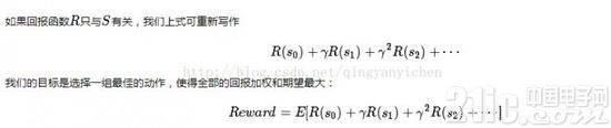

上述问题可以看作为一个马尔科夫决策过程,最终的目标是通过一步步决策使整体的回报函数期望最优。

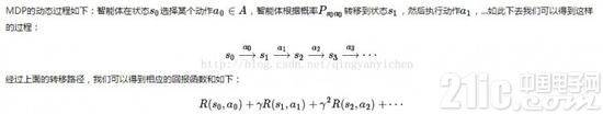

马尔可夫决策过程(Markov Decision Process),其也具有马尔可夫性,与上面不同的是MDP考虑了动作,即系统下个状态不仅和当前的状态有关,也和当前采取的动作有关。

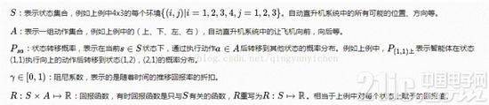

一个马尔科夫决策过程(Markov Decision Processes, MDP)有五个关键元素组成{S,A,{Psa},γ,R},其中:
这个就是马尔科夫决策过程。讲完马尔科夫决策之后我们回过头回顾一下训练的过程:每次agent只通过一个带宽限制的传感器观察环境,每一步处理一次传感器数据,再把每一步的数据随着时间融合,选择下一次如何配置传感器资源;每一步会接受一个标量的奖励,这个agent的目的就是最大化标量奖励值的总和。

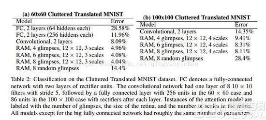

注意力模型的效果如何

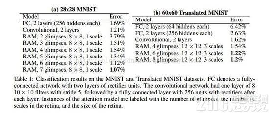

把注意力模型和全连接网络以及卷积神经网络进行比较,实验证明了模型可以从多个glimpse结合的信息中成功学习,并且学习的效果优于卷积神经网络。

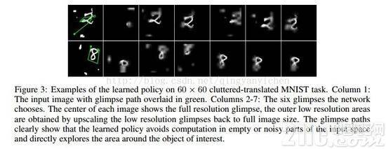

由于注意力模型可以关注图像相关部分,忽视无关部分,所以能够在在有干扰的情况下识别,识别效果也是比其他网络要好的。下面这个图表现的是注意力的路径,表明网络可以避免计算不重要的部分,直接探索感兴趣的部分。

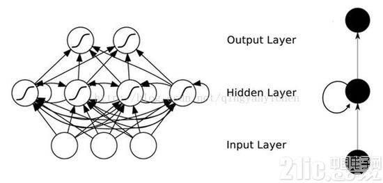

这个网络最直观的印象是什么呢,就是线多。在传统的神经网络模型中,是从输入层到隐含层再到输出层,层与层之间是全连接的,每层的节点之间是无连接的。但是这种普通的神经网络对于很多问题却没有办法。例如,要预测句子的下一个单词,一般需要用到前面的单词,因为一个句子中前后单词并不是独立的。RNNs之所以称为循环神经网路,即一个序列当前的输出与前面的输出也有关,网络会对前面的信息进行记忆并应用于当前输出的计算中,具体的表现形式为即隐藏层之间的节点不再无连接而是有连接的,并且隐藏层的输入不仅包括输入层的输出还包括上一时刻隐藏层的输出。理论上,RNNs能够对任何长度的序列数据进行处理。但是在实践中,为了降低复杂性往往假设当前的状态只与前面的几个状态相关,下图便是一个典型的RNNs:
T时刻的输出是该时刻的输入和所有历史共同的结果,这就达到了对时间序列建模的目的。RNN可以看成一个在时间上传递的神经网络,它的深度是时间的长度。对于t时刻来说,它产生的梯度在时间轴上向历史传播几层之后就消失了,根本就无法影响太遥远的过去。因此,之前说“所有历史”共同作用只是理想的情况,在实际中,这种影响也就只能维持若干个时间戳。
