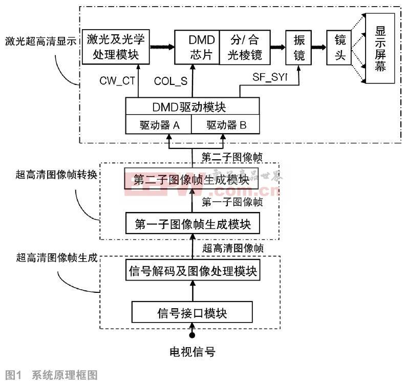

1 系统原理
超高清激光电视系统原理框图如图1所示,包括超高清图像帧生成、超高清图像帧转换、激光超高清显示三个部分组成。
超高清激光电视系统工作原理为:
1)超高清图像帧生成部分(即TV SoC模块),包括信号接口和解码及图像处理模块,将电视信号处理成像素为4M*2N@f的超高清图像信号。具体为:
信号接口模块接收射频、HDMI、USB、网络等电视信号。信号解码及图像处理模块对电视信号进行解码及色域转换、伽玛校正、降噪等图像处理,然后进行像素分辨率转换及帧频转换,将接收到的电视信号转换成超高清帧图像Xi,形成超高清图像帧序列X{X1、X2、...、Xi、...、Xf},帧频为f,如图2所示。帧图像Xi的像素矩阵为4M*2N、像素为Xi(u*v);其中i为1、2、...、f,u为1、2、...、4M,v为1、、2、...、2N。
2)超高清图像帧转换部分(即图像处理模块)包括第一子图像帧和第二子图像帧生成模块,对超高清图像信号进行采样、分割和倍频处理后,得到2路M* N@2f的高清图像信号。具体为:
第一子图像帧生成模块接收到超高清帧图像Xi后,对其进行水平和垂直采样,得到第一子帧图像XFi,XFi像素矩阵为
M*
N,像素为XFi(e*g),其中e为1、2、...、
M,g为1、、2、...、
N。移除超高清帧图像Xi的上述像素Xi(u*v),将剩余像素进行重新排列组合,形成第一子帧图像XBi,XFi的像素矩阵也为
M*
N,像素为XBi(p*q)。其中,p为1、2、...、
M,q为1、、2、...、

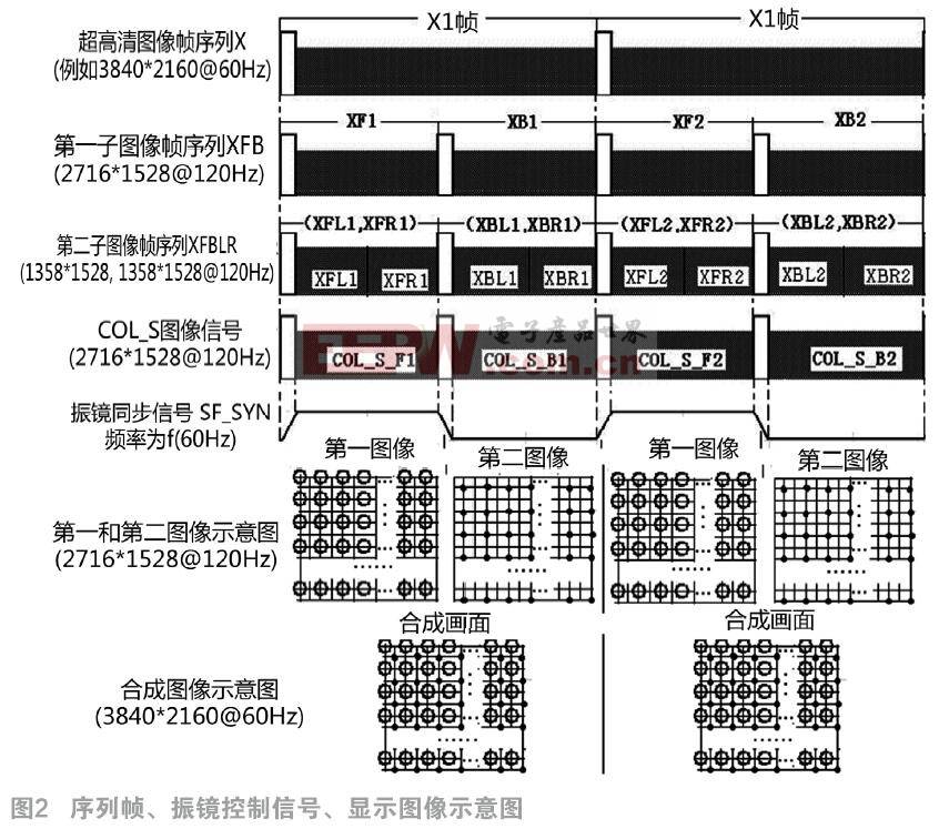

N。将XFi和XBi按顺序排列组成序列帧,形成第一子图像帧序列XFB{XF1、XB1、XF2、XB2、...、XFi、XBi、...、XFf、XBf},帧频为2f,如图2所示。
第二子图像帧生成模块接收到第一子帧图像XFi和XBi后,对其进行垂直图像分割,得到第二子帧图像(XFLi,XFRi)和(XBLi,XBRi),XFLi和XFRi分别为第一子帧图像XFi的左半像素和右半像素,XBLi和XBRi分别为第一子帧图像XBi的左半像素和右半像素,XFLi和XFRi、XBLi和XBRi的像素矩阵为
M*
N; 将第二子帧图像(XFLi,XFRi)和(XBLi,XBRi)按顺序排列成序列帧,形成第二子图像帧序列XFBLR{(XFL1,XFR1)、(XBL1,XBR1)、(XFL2,XFR2)、(XBL2,XBR2)、...、(XFLi,XFRi)、(XBLi,XBRi)、...、(XFLf,XFRf)、(XBLf,XBRf)},帧频为2f,如图2所示。将第二子帧图像(XFLi,XFRi)和(XBLi,XBRi)依次送至DMD驱动器,其中,XFLi(或XBLi)送至DMD驱动器A,XFRi(或XBRi)送至DMD驱动器B。
3)激光超高清显示部分包括DMD驱动模块、激光及光学处理模块、DMD芯片、菱镜、振镜、镜头及显示屏幕。利用2个高清DMD驱动器A和B分别对第二子帧图像的2路高清图像信号处理后合并为
M*
N@2f图像信号驱动DMD芯片,DMD芯片投射出分辨率为
M*
N的图像光;最后采用振镜使DMD投射的相邻帧图像光位置微移,从而显示出4M*2N@f的合成画面。具体为:
DMD驱动器A和驱动器B先分别对XFLi和XFRi同时进行处理,输出合并图像信号COL_S为COL_S_F以及振镜同步信号SF_SYN为高电平;然后DMD驱动器A和驱动器B分别对XBLi和XBRi同时进行处理,输出合并图像信号COL_S和COL_S_B以及振镜同步信号SF_SYN为低电平;如图2所示。在输出COL_S信号的同时输出色轮控制信号CW_CTR。
CW_CTR信号控制激光及光学处理模块将颜色光依次照射至DMD芯片上的微镜阵列;DMD芯片依据图像信号COL_S_F来打开或关闭微镜阵列上图像信号像素对应的微镜、将图像信号转换为图像光,SF_SYN为高电平,振镜为第一位置,图像光经过分光/合光棱镜、振镜、镜头后,将图像光投射至显示屏幕呈现第一图像,如图2所示。呈现的第一图像对应的是第二子帧图像(XFLi,XFRi)或第一子帧图像XFi,显示了超高清帧图像Xi的一半像素内容,分辨率为
M*
N。紧接着DMD芯片依据图像信号COL_S_B来打开或关闭微镜阵列上图像信号像素对应的微镜,将图像信号转换为图像光,SF_SYN为低电平,振镜为第二位置,图像光经过分光/合光棱镜、振镜、镜头后,将图像光投射至显示屏幕呈现第二图像,如图2所示。同样,呈现的第二图像对应的是第二子帧图像(XBLi,XBRi)或第一子帧图像XBi,显示了超高清帧图像Xi的另一半像素内容,分辨率也为
M*
N。
呈现的第一图像和第二图像在屏幕上处于对角交错的位置,如图2所示。屏幕形成的第一和第二图像依次进入人眼,由于人眼视觉暂留、呈现为分辨率为4M*2N、频率为f的合成画面。

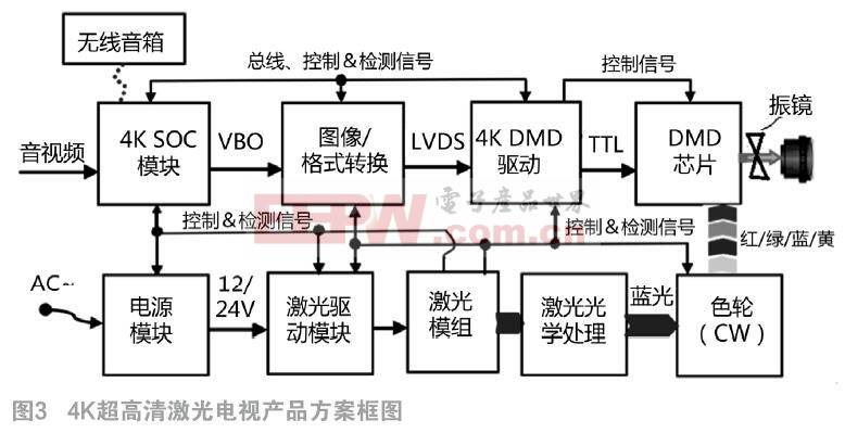

2 系统实现
实现的超高清激光电视系统框图如图3所示,由4K SoC、图像/格式转换、4K DMD驱动、DMD芯片、色轮激光光学处理、激光模组等组成;系统中M*N为3840*2160(即4K*2K)。
4K SoC模块对音视频电视信号进行解码、音视频分离等处理,输出4K*2K@60Hz VBO图像信号,以无线的方式将音频信号送至无线音箱;及发出控制信号或接收检测信号控制电源及激光驱动模组等。图像/格式转换模块对VBO图像信号进行采样、分割和倍频等处理,输出2路1358*1528@120Hz LVDS信号给DMD驱动模块。4K DMD驱动模块由2个高清驱动器组成,接收2路LVDS信号后、将其合并转换成2716*1528@120Hz的TTL电平图像信号驱动DMD芯片;及发出控制信号或接收检测信号,控制DMD芯片、色轮、激光驱动模块等。色轮快速旋转、及蓝色光激发色轮产生红绿等多色光,各种颜色光依次投射至DMD,DMD在TTL图像信号控制下快速偏转、形成图像光通过镜头投射出后呈现为分辨率为2716*1528的图像。振镜以120 Hz振动、控制图像光微移,使得2个2716*1528的呈现在交错的位置,呈现分辨率为3840*2160的合成画面。
系统中电源模块将交流电转换成12 V、24 V直流电,为整个系统供电;驱动模块驱动激光模组发出蓝色激光、经扩散、聚焦等光学处理后将蓝色激光投射至色轮,激发色轮彩色各色光。
