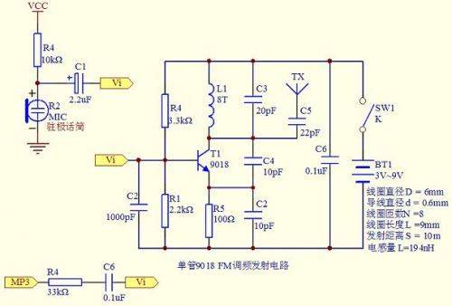

无线FM音频转发器可以将音频信号调制成高频信号,在一定距离内用调频收音机进行接收。无线音频转发器被大量地应用于无线耳机、车载MP3转发器、会议广播、楼宇及公园广播等地方。最简单的无线音频转发器可以只用一个三极管构成,如下图所示:
图一 单管音频FM转发器
上图采用1只三极管9018构成振荡器。音频信号从三极管基极输入,利用B-E结的变容二极管特性实现调频。该电路虽然简单,但音质很差,振荡电路稳定性非常不好,电压的改变,人体或金属物在天线附近出现都会改变振荡频率从而导致接收端的不稳定。而且该电路只能传送单声道的音频,使用者无法聆听到高品质的立体声音乐。

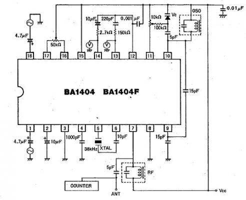

复杂一些的立体声转发器采用集成电路,最常用的是RoHM公司的BA1404。该电路集内部集成了立体声编码器,可以产生19kHz的立体声导频信号随音频一起发射。如果收音机有立体声解码功能就能解调出立体声音乐了。BA1404的应用电路如下图所示:
图二 BA1404应用电路
与单管的转发器比较,BA1404不仅可以传送立体声信号,而且音质也有了明显提高,但是分离度、频响等指标仍然不是很理想,BA1404的音质距离欣赏高质量音乐仍然有相当大的差距。由于BA1404内部采用的仍然是LC振荡器,因此频率的稳定性仍然不够好,容易产生频漂的现象。现在市面上有相当多的采用BA1404的车载音频转发器或者无线耳机成品出售。
