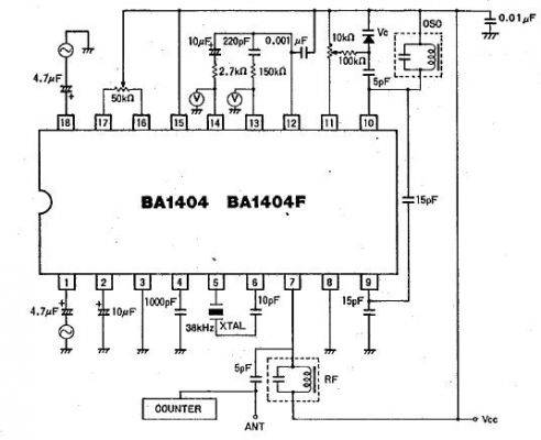

复杂一些的立体声转发器采用集成电路,最常用的是RoHM公司的BA1404。该电路集内部集成了立体声编码器,可以产生19kHz的立体声导频信号随音频一起发射。如果收音机有立体声解码功能就能解调出立体声音乐了。BA1404的应用电路如下图所示:
图二 BA1404应用电路
与单管的转发器比较,BA1404不仅可以传送立体声信号,而且音质也有了明显提高,但是分离度、频响等指标仍然不是很理想,BA1404的音质距离欣赏高质量音乐仍然有相当大的差距。由于BA1404内部采用的仍然是LC振荡器,因此频率的稳定性仍然不够好,容易产生频漂的现象。现在市面上有相当多的采用BA1404的车载音频转发器或者无线耳机成品出售。
