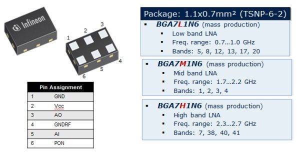

为了降低4G LTE接收机的射频前端噪 声系数,提高实际使用中,特别是在弱信号下的无线数据下载速率,英飞凌推出BGA7X1N6系列低噪声放大器,高、中、低频段的三颗LNA,可以覆盖从 700MHz~2.7GHz的所有4G通信频段;采用自有专利的SiGe半导体工艺, 可以获得0.6dB的业界最小噪声系数,以及3dBm的IP-1和5dBm的IIP3,这样可以保证很低的接收机噪声和卓越的射频通道线性,13dB的放 大器增益可以有效放大弱信号,当信号较强时可以通过拉低Pon管脚关闭放大器;芯片的匹配仅需一个电感,有效减少外围器件和PCB布板面积,凭借先进的芯 片封装技术,低噪放具有业界最小的封装尺寸1.1×0.7mm,可以灵活方便地放置在电路板上,该封装同时具有自屏蔽效应,可以有效减少外来干扰信号的对 射频前端的影响;芯片内置ESD防护电路,高达2KV HBM防护,保证了芯片在调试,贴片过程的健壮性;整个芯片的功耗小于5mA,待机时小于3μA,走在绿色节能的时代前列。
图1:英飞凌BGA7X1N6系列低噪声放大器

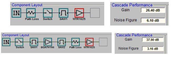

在已经上市的某型号LTE手机上,使用BGA7X1N6后,接收机噪声系数从原来的6.1dB,降低为3.2dB,改善2.9dB。下面是使用casecade的仿真结果对比,实测数据和仿真结果完全吻合。
图2:英飞凌BGA7X1N6改善接收机噪声仿真对比

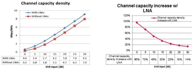

在数据下载速率上,使用英飞凌低噪放后,通过香农公式,可以推算出在不同的输入信号噪声比下,同一个接收机在相同信道带宽下,信道容量获得的改善。 可以看出,信号越弱时,输入信噪比越低,信道容量的提升越明显,最高可以获得96%的信道容量提升,这就意味着用户的下载数据速率提升接近一倍。
图4:英飞凌BGA7X1N6在不同的SNRInput下改善信道容量

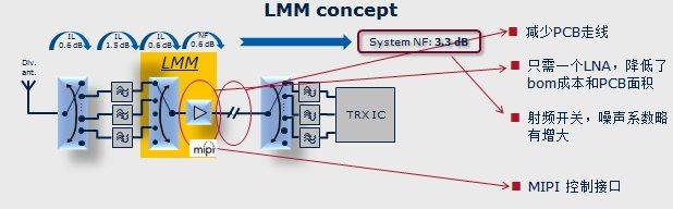

在BGA7x1N6的基础上,英飞凌还推出了BGM15XA12系列模块,其内部集成SP5T的射频开关和低噪声放大器,减少了使用多个低噪放的射频走线, 降低了BOM成本和PCB面积,另外使用MIPI接口,配置更为方便。系列模块也包含高、中、低三个器件,其中从1.7~2.7GHz,仅使用一颗 BGM15MA12就可以实现高达1GHz的宽带覆盖,特别适合国内的LTE band39、band40、band41频段。
图5:射频前端中的BGM15XA12模块

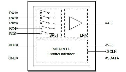

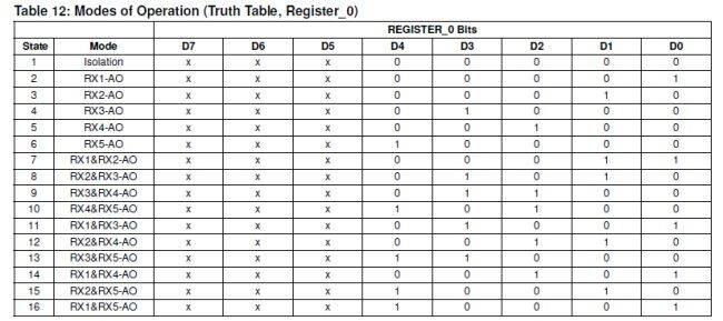

英飞凌BGM15XA12系列模块,其内部集成的SP5T射频开关,具有直接映射功能,也就是说每一个通道的打开或者关闭状态,直接对应MIPI接口寄存器 的一个比特,配置异常灵活,而且可以同时打开两个通道,两个band的信号可以同时进入低噪放放大,而后再进入接收机,实现LTE系统载波聚合功能。
图6:英飞凌BGM15XA12模块框图
图7:英飞凌BGM15XA12模块通道模式真值表
