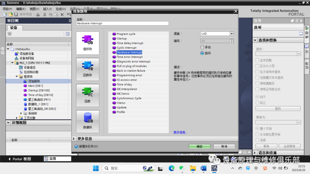

【解】①添加组织块OB40。在TIA博途软件项目视图的项目树中,双击“添加新块”,弹出如图1所示的界面,选中“组织块”和“Hardware interrupt”选项,单击“确定”按钮,即可添加OB40组织块。
图1

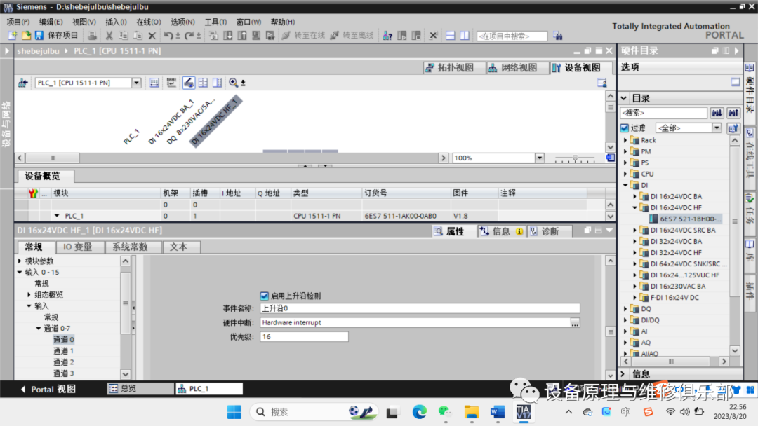

②选中硬件模块“DI16×24VDC HF”,点击“属性”选项卡,如图2所示,选中“通道0”,启用上升沿检测,选择硬件中断组织块为“Hardware interrupt”。。
图2

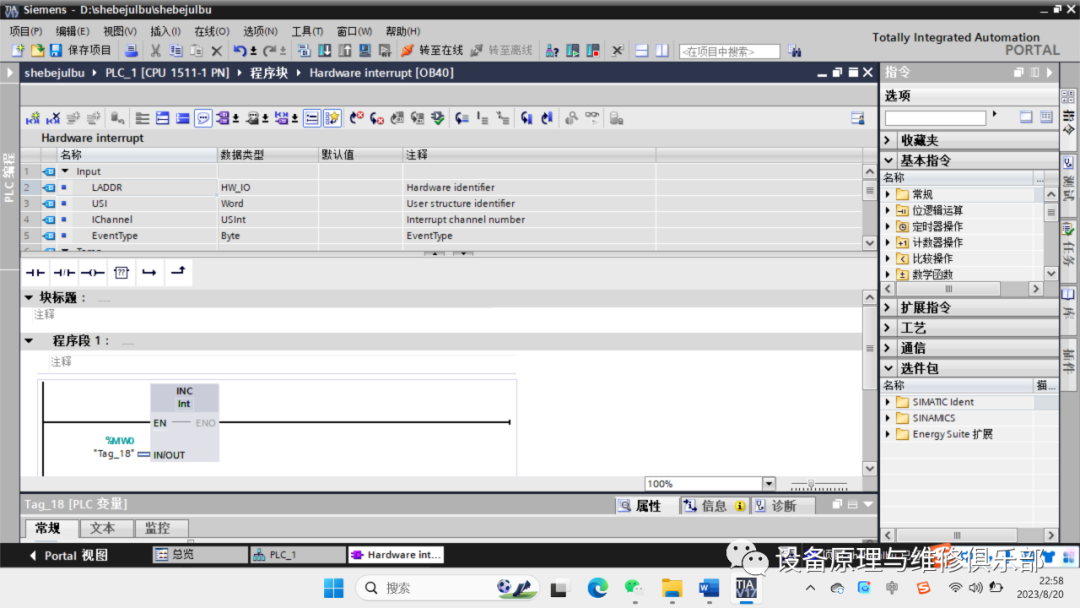

③编写程序。在组织块OB40中编写程序如图3所示,每次压下按钮,调用一次OB40中的程序一次,MW10中的数值加1,也就是记录了使用按钮的次数。
图3
