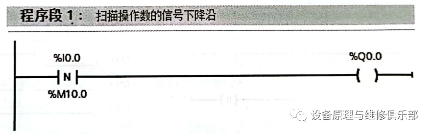

(1)扫描操作数的信号下降沿指令FN检测RLO从1调转到0时的下降沿,并保持RLO=1一个扫描周期。每个扫描周期期间,都会将RLO位的信号状态与上一个周期获取的状态比较,以判断是否改变。
下降沿示例的梯形图如图1所示:
图1
由图2所示的时序图可知:当按钮10.0按下后弹起时,产生一个下降沿,输出O0.0得电一个扫描周期,这个时间是很短的,肉眼是分辨不出来的,因此若Q0.0控制的是一盏灯,肉眼是不能分辨出灯已经亮了一个扫描周期。

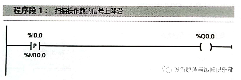

(2)扫描操作数的信号上升沿指令FP检测RLO从0调转到1时的上升沿,并保持RLO=1一个扫描周期。每个扫描周期期间,都会将RLO位的信号状态与上一个周期获取的状态比较,以判断是否改变。
上升沿示例的梯形图如图3所示:
图3

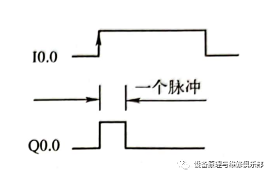

由图4所示的时序图可知:当按钮I0.0按下时,产生一个上升沿,输出O0.0得电一个扫描周期,无论按钮闭合多长的时间,输出O0.0只得电一个扫描周期。
