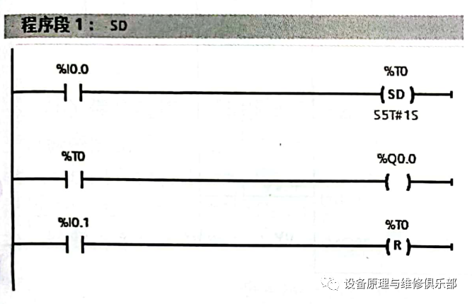

用一个例子来说明SD线圈指令的使用,梯形图如图1所示:
图1

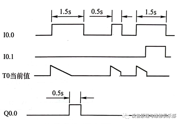

对应的时序图如图2所示:
图2
当I0.0闭合时,定时器T0开始定时,定时1s后(I0.0一直闭合),Q0.0输出高电平“1”,若I0.0的闭合时间不足1s,Q0.0输出为“0”,若I0.0断开,Q0.0输出为“0”。无论什么情况下,只要复位输入端起作用,本例为I0.1闭合,则定时器复位,Q0.0输出为“0”。

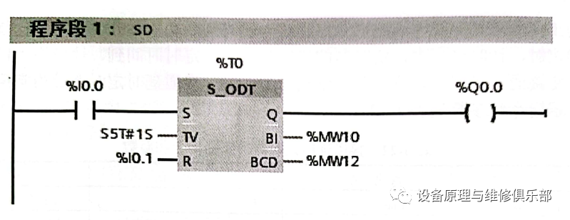

TIA博途软件除了提供接通延时定时器线圈指令外,还提供更加复杂的方框指令来实现相应的定时功能。接通延时定时器方框指令和参数见图3所示:
图3
接通延时定时器方框指令如下图4所示:
图4

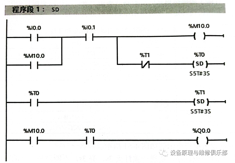

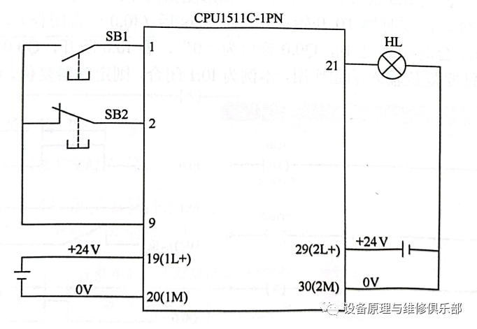

【例1】设计一段程序,实现一盏灯灭3s,亮3s,不断循环,且能实现启停控制。
【解】接线图如图5所示:
图5
梯形图如图6所示:
图6

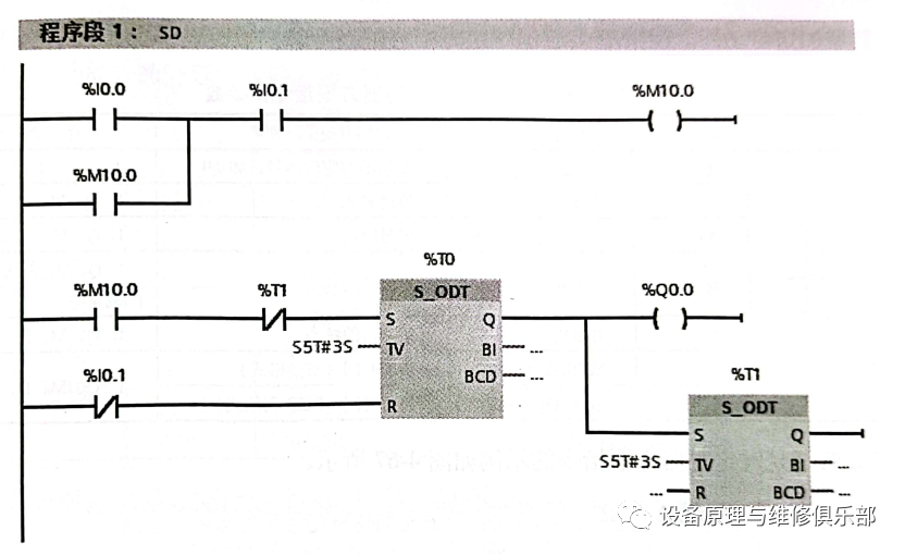

这个梯形图比较简单,但初学者往往不易看懂。控制过程是:当SB1合上,定时器T0定时3s后Q0.0控制的灯灭,与此同时定时器T1启动定时,3s后,T1的常闭触点断开切断T0,进而T0的常开触点切断T1;此时T1的常闭触点闭合T0又开始定时,Q0.0灯亮,如此周而复始,Q0.0控制灯闪烁。
另一种方法梯形图:
