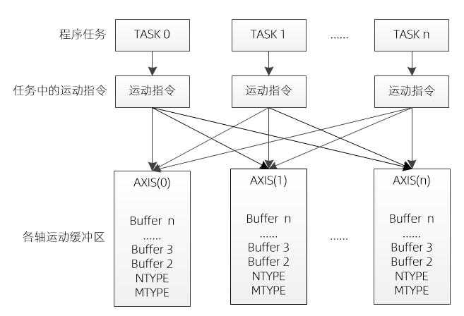

1.运动缓冲原理
在运行运动指令时,为了防止程序堵塞,控制器提供了一个缓冲区来保存进入运动缓冲的运动缓冲队列,把这个功能叫做运动缓冲,这样程序就能正常向下扫描,不会堵塞。
ZMotion运动控制器具有多级的运动缓冲,当运动缓冲开启的时候,程序在扫描识别到程序任务的第一条运动指令时,将运动指令分配到指定轴的运动缓冲区,电机开始运动,此时程序继续向下扫描到第二条运动指令时,再往运动缓冲区中存,在不断扫描存入运动指令的同时,从运动缓冲区中依次取出运动指令执行。
MTYPE,NTYPE分别是当前运行的运动指令和第一个缓冲运动指令。
任意一段程序的运动指令都可以进入任意轴的运动缓冲区,由轴号指定。
每个轴的运动缓冲区都是独立的,互不干扰。

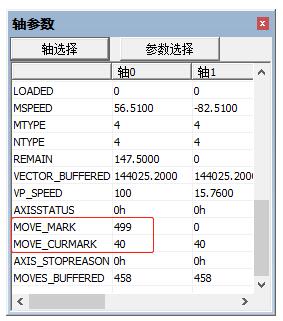

缓冲多条运动指令时,为了判断当前运动执行到哪一条,提供MOVE_MARK运动标号和MOVE_CURMARK当前运动标号指令。MOVE_MARK运动标号每扫描一条运动指令+1;MOVE_CURMARK指令为当前运动的标号,提示当前运动到第几条运动指令,所有运动完成后为-1。
当前运动完成后会自动执行运动缓冲区内的下一条运动。运动指令全部执行完后,运动缓冲区为空,或者使用CANCEL/RAPIDSTOP指令清空运动缓冲区。

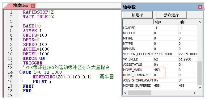

2.运动缓冲区堵塞

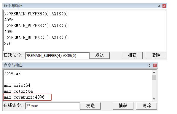

每个轴的运动缓冲空间是有限的,当扫描太多运动指令放入运动缓冲区时,多级运动缓冲区全部被塞满,如果程序继续扫描到更多的运动指令,程序也会被堵塞,直到运动指令依次完成并退出,运动缓冲区有了空位,运动指令才会继续进入运动缓冲区。
例:以V3.10版本仿真器为例,默认为4096个运动缓冲,下图例程中显示该控制器的运动缓冲区最多能存459条圆弧插补指令,下载程序后后打印i的值为458,表示当前FOR循环并未执行完,程序堵塞了。
下图中,当从运动缓冲区取出部分运动指令执行之后,缓冲区有了空间,FOR循环继续执行,并存入运动指令到运动缓冲区。指令执行退出运动缓冲区后,只要运动缓冲区的空间够,新的运动指令一条条往运动缓冲区中存。
每个轴的运动缓冲都是独立的,互不干扰,且缓冲区大小相同,通过指令REMAIN_BUFFER(MTYPE) AXIS(n)查看某个轴的剩余可用缓冲区的个数。
ZMC4系列运动控制器每个轴可支持多达4096段运动缓冲(不同型号的控制器缓冲个数有区别,具体情况参见控制器硬件手册说明或使用?*max打印查看),可以手动设置LIMIT_BUFFERED运动缓冲限制。
不同的运动指令占用的缓冲空间是不同的,越复杂的运动占用的运动缓冲空间越多。

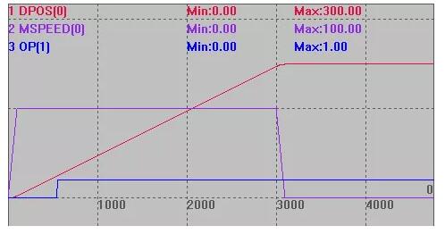

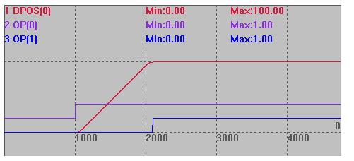

4.普通输出与运动缓冲中输出的区别
普通输出指令程序扫描到该行指令便执行输出。
运动缓冲中输出指令在程序扫描之后,将其存入运动缓冲区,运动缓冲区按先进先出的顺序依此取出指令执行,直到取出该输出指令时才会执行输出。
RAPIDSTOP(2)
WAIT IDLE(0)
BASE(0) '选择轴0
DPOS=0
UNITS=100 '脉冲当量
SPEED=100 '速度
ACCEL=1000 '加速度
DECEL=1000 '减速度
TRIGGER '触发示波器采样
OP(0,3,$0) '关闭输出口0-3
DELAY(1000) '延时
MOVE(100)
MOVE_OP(1,ON) '运动缓冲中输出
OP(0,ON) '普通输出
例子运行效果:延时1s之后,程序扫描到OP指令,输出口0立即执行输出。
MOVE_OP把IO操作指令填入运动缓冲区,所以在运行完MOVE(100)之后,输出口1才输出。

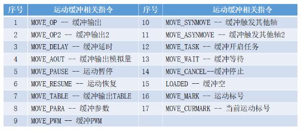

03 运动缓冲相关指令

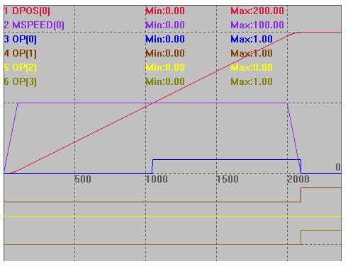

1.MOVE_OP -- 缓冲输出
语法:MOVE_OP (输出编号,输出状态)

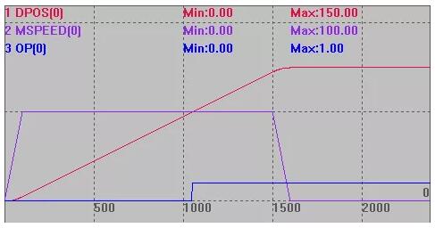

此指令随其他运动指令一起进入运动缓冲区,从运动缓冲区中取出执行时才操作OP输出,可以控制某个输出口单独输出信号,也可以批量输出,不会打断插补运动的连续性。
BASE(0)
ATYPE=1
UNITS=100
DPOS=0
SPEED=100
ACCEL=1000
DECEL=1000
MERGE=ON'开启连续插补
TRIGGER '自动触发示波器
OP(0,3,0) '关闭输出口0-3
MOVE(100)
MOVE_OP (0,ON) '等待上条运动完成后,OUT0输出信号
MOVE(100)
MOVE_OP (0,OFF) '等待上条运动完成后,OUT0关闭信号
MOVE_OP(1,3,5) '批量输出,OUT1,3输出信号,OUT2不输出,5对应二进制101
例子运行效果:第11-15行的运动指令依此存入运动缓冲区,按先进先出的顺序执行,MOVE(100)运动完后,MOVE_OP操作OUT0输出,继续执行第二个MOVE(100),然后MOVE_OP操作OUT0关闭,紧接着控制OUT1-3批量输出。

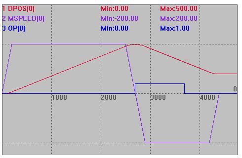

2.MOVE_OP2 -- 缓冲输出2
语法:MOVE_OP2(输出编号,输出状态,输出多少ms后翻转)
BASE轴运动缓冲加入一个输出口操作,指定时间后输出状态翻转。
此指令随其他运动指令一起进入运动缓冲区,从运动缓冲区中取出执行时才操作OP输出,保持输出一定时间后关闭输出。
单个轴同一时间只支持一个脉冲输出,第二个MOVE_OP2指令会自动关闭前面指令的脉冲。不会打断插补运动的连续性。
RAPIDSTOP(2)
WAIT IDLE(0)
BASE(0)
ATYPE=1
UNITS=100
DPOS=0
SPEED=200
ACCEL=1000
DECEL=1000
MERGE=ON '开启连续插补
OP(0,OFF) '关闭OUT0口
TRIGGER '自动触发示波器
MOVE(500)
MOVE_OP2 (0,ON,1000) '等待上条运动完成,输出口0保持输出1s后关闭,输出时不会阻碍下一条运动执行
MOVE(-300)

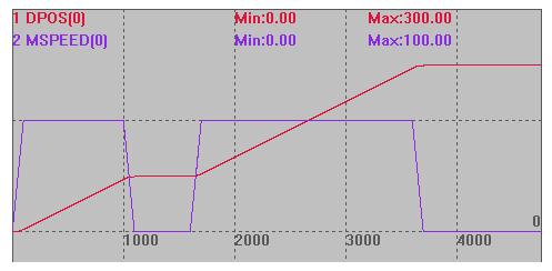

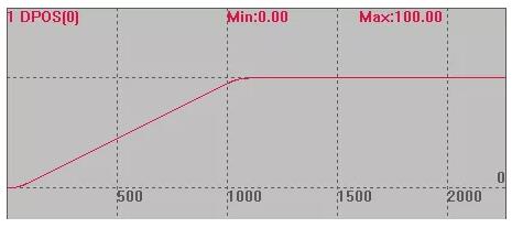

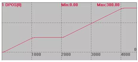

3.MOVE_DELAY -- 缓冲延时
语法:MOVE_DELAY(延时ms数)
BASE轴运动缓冲加入一个延时。
这个指令缓冲执行时不做任何运动,只延时指定时间。
延时使前面的运动指令结束时速度会自动降为0,会打断插补运动的连续性。‍
RAPIDSTOP(2)
WAIT IDLE(0)
BASE(0)
ATYPE=1
UNITS=100
SPEED=100
ACCEL=1000
DECEL=1000
DPOS=0
MERGE=ON '开启连续插补
TRIGGER '自动触发示波器
MOVE(100)
MOVE_DELAY(500) '两个MOVE中间等待500ms
MOVE(200)

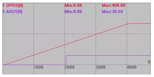

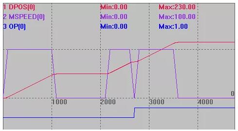

4.MOVE_AOUT -- 缓冲输出模拟量
语法:MOVE_AOUT(DA编号,输出值)
BASE轴运动缓冲加入一个AOUT指令。
这个指令缓冲执行时不做任何运动,只修改AOUT值,不会打断插补运动的连续性。
// 例子
RAPIDSTOP(2)
WAIT IDLE(0)
BASE(0)
ATYPE=1
UNITS=100
SPEED=100
ACCEL=1000
DECEL=1000
DPOS=0
MERGE=ON '开启连续插补
AOUT(0)=0 'DA0通道赋值0
TRIGGER '自动触发示波器
MOVE(200)
MOVE_AOUT(0, 30.5) '第一个运动完成后,将DA0通道赋值30.5
MOVE(200)

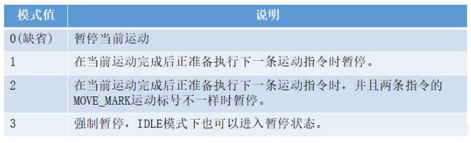

5.MOVE_PAUSE——运动暂停
暂停轴运动,只有在单轴或多轴插补运动时有效,多轴联动时一起暂停。
可以通过AXISSTATUS来查询是否有暂停,暂停中轴的IDLE状态为0。
当轴已经暂停或不在运动中时,调用这个指令会有警告输出,但不影响程序运行。某些运动不支持暂停,如VMOVE、同步运动指令等。
语法:MOVE_PAUSE(模式值)
模式值0例子:MOVE_PAUSE(3)的执行效果与MOVE_PAUSE(0)类似。

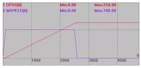

模式值1例子:模式2在运动标号MOVE_MARK自动编号时效果与模式1类似,因为每条运动的标号都是不同的,运动完一条运动指令后,运动标号发生改变,MOVE_MARK(2)生效,立即暂停。
模式2在手动设置MOVE_MARK时才与模式1不同。
RAPIDSTOP(2)
WAIT IDLE(0)
BASE(0)
ATYPE=1
UNITS=100
SPEED=100
ACCEL=1000
DECEL=1000
DPOS=0
MERGE=ON '开启连续插补
TRIGGER '自动触发示波器
MOVE(100) '当前运动
MOVE(200)
MOVE_PAUSE(1) '当前运动运行完暂停
DELAY(2000)
?DPOS(0) '打印结果:100
MOVE_PAUSE(1)或MOVE_PAUSE(2)
模式值2例子:手动设置MOVE_MARK,通过MOVE_PAUSE(2)指令可以在MARK不同的边界处暂停。

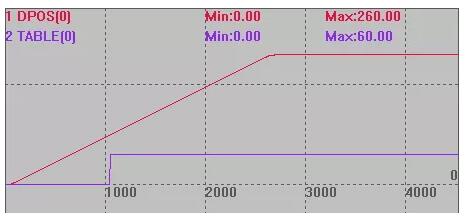

7.MOVE_TABLE -- 缓冲输出TABLE
BASE轴运动缓冲加入一个TABLE。
指令缓冲执行时不做任何运动,只修改TABLE,不会打断插补运动的连续性。
语法:MOVE_TABLE(TABLE编号, 要修改的值)
BASE(0)
ATYPE=1
UNITS=100
DPOS=0
SPEED=100
ACCEL=1000
DECEL=1000
MERGE=ON
TABLE(0)=0 '初始值设为0
TRIGGER '自动触发示波器
MOVE(100)
MOVE_TABLE(0, 60) '等待运动完成后,TABLE(0)赋值60
MOVE(160)
WAIT IDLE(0)
?TABLE(0) '打印修改后TABLE(0)的值,打印结果,60
轴0运动100后,TABLE(0)赋值60

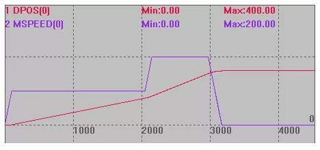

8.MOVE_PARA -- 缓冲参数
BASE轴运动缓冲修改参数。
这个指令缓冲执行时不做任何运动,只修改参数,不会打断插补运动的连续性。
语法:MOVE_PARA(参数名,参数编号,参数值)
参数名必须是?*set里面的非只读参数。
RAPIDSTOP(2)
WAIT IDLE(0)
BASE(0)
ATYPE=1
UNITS=100
SPEED=100 '初始速度
ACCEL=1000
DECEL=1000
DPOS=0
MERGE=ON '开启连续插补
TRIGGER '自动触发示波器
MOVE(200) '速度100
MOVE_PARA(SPEED,0,200) '修改轴0的SPEED参数值为200
MOVE(200) '速度200
WAIT IDLE(0) '等待轴0停止
?SPEED '打印结果:200

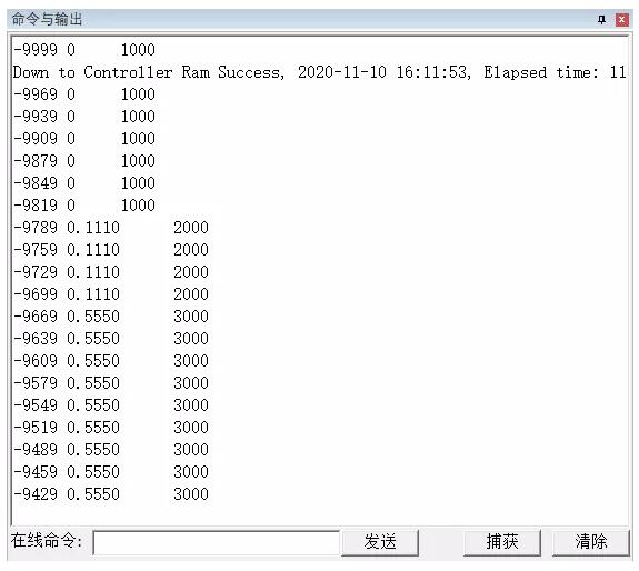

9.MOVE_PWM -- 缓冲PWM
BASE轴运动缓冲操作PWM。
指令缓冲执行时不做任何运动,只操作PWM。
PWM只能通过设置占空比为0来关闭,不能通过设置PWM频率为0实现,PWM频率一定要在PWM开启之前调整。
语法:MOVE_PWM(编号,占空比[,频率])
编号为支持PWM功能的输出口编号,查看硬件手册确认。
占空比指有效电平占整个周期的比例;范围0-1,设置0时关闭pwm;一个周期中先输出有效电平,再输出无效电平。
频率缺省为1KHz,硬件最大为1MHz,软件最大为2KHz。
RAPIDSTOP(2)
WAIT IDLE(0)
MOVE_PWM(0, 0, 1000) '关闭PWM
BASE(0)
ATYPE=1
UNITS=100
SPEED=100 '初始速度
ACCEL=1000
DECEL=1000
DPOS=0
TICKS = 10000
MOVE(10)
MOVE_PWM(0, 0.111, 2000) '轴0运行到10时,操作PWM0输出
MOVE_DELAY(100)
MOVE_PWM(0, 0.555, 3000) '延时100ms,修改PWM0输出
MOVE(20)
WHILE NOT IDLE(0) 'IDLE(0)=-1后退出while循环
? -TICKS,PWM_DUTY(0),PWM_FREQ(0)
DELAY(30)
WEND
例子运行效果:初始化关闭PWM输出,MOVE(10)运动完后,操作PWM0输出,保持100ms之后,修改PWM0输出的占空比和频率,再运行MOVE(20)后关闭PWM输出。WHILE循环在轴0运行时,每隔30ms打印一次PWM输出的占空比和频率,在轴0停止后,退出WHILE循环,不在打印。

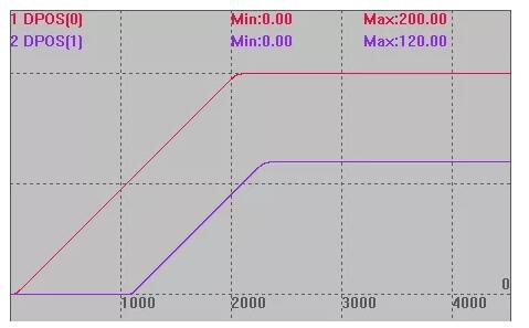

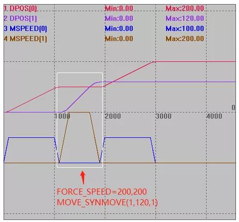

10.MOVE_SYNMOVE -- 缓冲触发其他轴
BASE轴运动缓冲触发其他轴运动,当前轴等待,等待其他轴运动完成,当前轴才继续运动。
语法:MOVE_SYNMOVE(axisnum,dis[,ifsp])
axisnum:需要同步运动的轴号
dis:相对运动距离
ifsp:是否使用SP运动, 缺省值0不使用,设为其他值使用
RAPIDSTOP(2)
WAIT IDLE(0)
WAIT IDLE(1)
BASE(0,1)
DPOS=0,0
ATYPE=1,1
UNITS=100,100
SPEED=100,100
ACCEL=1000,1000
DECEL=1000,1000
MERGE=ON,ON
TRIGGER
MOVE(100)
MOVE_SYNMOVE(1,120,0) '轴0运行到100时,轴1开始运动120
MOVE(100) '待轴同步完成,轴0再继续运动
使用SP运动后的效果如下,将最后一位参数设置非0值 ,此时触发轴1的运动速度为FORCE_SPEED=200。

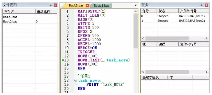

12.MOVE_TASK -- 缓冲开启任务
BASE轴运动缓冲加入启动TASK。
这个指令缓冲执行时不做任何运动,只启动任务,不会打断插补运动的连续性。
语法:MOVE_TASK(任务号, 函数名)
从运动缓冲全区取出MOVE_TASK指令执行时,将task_move标记的程序作为任务1开启,在任务窗口可以看到任务1已启动。
RAPIDSTOP(2)
WAIT IDLE(0)
BASE(0)
ATYPE=1
UNITS=100
DPOS=0
SPEED=100
ACCEL=1000
DECEL=1000
MERGE=ON
TRIGGER
MOVE(100)
MOVE_TASK(1,task_move) '第一个运动完成后,将task_move作为任务1启动
MOVE(100)
END
'任务1
task_move:
PRINT 'TASK_MOVE'
END

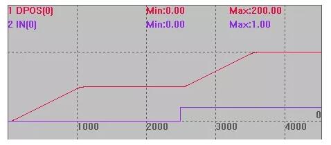

13.MOVE_WAIT -- 缓冲等待
BASE轴运动缓冲加入一个条件判断。
指令缓冲执行时不做任何运动,只等待指定的条件满足,前面的运动指令结束时速度会自动降为0。
语法:MOVE_WAIT(参数名, 参数编号, 比较条件, 比较值)
参数可以为:DPOS,MPOS,IN,AIN,VPSPEED,MSPEED,MODBUS_REG,MODBUS_IEEE,MODBUS_BIT,VECTOR_BUFFERED,REMAIN
比较条件:1 参数值≥比较值;-1 参数值≤比较值;0 不建议使用
RAPIDSTOP(2)
WAIT IDLE(0)
BASE(0)
ATYPE=1
UNITS=100
DPOS=0
SPEED=100
ACCEL=1000
DECEL=1000
TRIGGER
MOVE(100)
MOVE_WAIT(IN, 0, 1, 1) '等待IN(0)有信号,才执行下一条运动
MOVE(100)

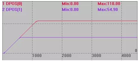

14.MOVE_CANCEL--缓冲停止
把CANCEL指令写入运动缓冲。
语法:MOVE_CANCEL(轴号,模式值)
0:取消当前运动,继续取缓冲区指令指令
1:取消缓冲区的运动,当前运动仍然要执行完
2:取消当前运动和缓冲区的运动,轴立即停止
3:立即中断脉冲的发送
RAPIDSTOP(2)
WAIT IDLE(0)
WAIT IDLE(1)
BASE(0,1)
DPOS=0,0
ATYPE=1,1
UNITS=100,100
SPEED=100,100
ACCEL=1000,1000
DECEL=1000,1000
MERGE=ON,ON:
TRIGGER
MOVE(50) AXIS(0) '轴0当前运动
MOVE(80) AXIS(1) '轴1当前运动
MOVE_CANCEL(1,2) AXIS(0) '轴0缓冲里面写入停止轴1的指令
MOVE(60) AXIS(0) '轴0缓冲运动
MOVE(70) AXIS(1) '轴1缓冲运动,被取消
例子运行效果:轴0运动50后,MOVE_CANCEL(1,2) AXIS(0)指令生效,CANCEL(2)模式取消轴1的当前运动和缓冲运动,轴1立刻停止,轴0继续运动。

每调用一条运动指令,MOVE_MARK会自动加一。
如果要强制指定MOVE_MARK,需要每次运动前都设定一次。
通过MOVE_PAUSE (2)指令可以在MARK不同的边界处暂停。
BASE(0)
ATYPE=1
UNITS=100
DPOS=0
SPEED=100
ACCEL=1000
DECEL=1000
MERGE=OFF '关闭连续插补
OP(0,OFF)
TRIGGER
MOVE_MARK=0 '初始值:0
MOVE(100) '运动指令1
MOVE_DELAY(1000) '运动指令2
MOVE(50) '运动指令3
MOVE_OP(0,ON) '运动指令4
MOVE(80) '运动指令5
PRINT MOVE_MARK '打印结果:5
17.MOVE_CURMARK -- 当前运动标号
返回当前轴正在运动指令的MOVE_MARK标号,编号默认从0开始,到运动指令总数减1。
在轴参数窗口可以监控当前程序扫描到的运动指令个数,查看MOVE_MARK;和轴当前运行到了第几个运动指令,查看MOVE_CURMARK。
BASE(0)
ATYPE=1
UNITS=100
DPOS=0
SPEED=100
ACCEL=1000
DECEL=1000
MERGE=ON
OP(1,OFF)
TRIGGER
MOVE_MARK =1
MOVE(50)
MOVE_MARK =2
MOVE(100)
MOVE_MARK =3
MOVE(150)
WAIT UNTIL MOVE_CURMARK = 2 '等待MOVE(100)开始执行的时候,开输出口1
OP(1,ON)
进入嵌入式查看更多内容>>
