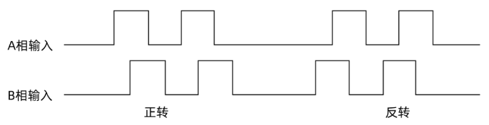

手动脉冲发生器它中心有轴的光电码盘,其上有环形通、暗的刻线,摇动手轮后,由光电发射和接收器件读取,获得2组正弦波信号HA、HB,每个正弦波相差90度相位差。由于HA、HB两信号相差90度,可通过A相在前还是B相在前,给出正转脉冲或反转脉冲去控制伺服电机正转或反转。

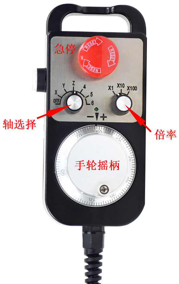

02 手轮介绍
1.通过手轮上的“轴选择旋钮”选择需要移动的坐标轴;
2.通过“倍率选择旋钮”选择合适的移动倍(×1/×10/×100);
3.旋转“手轮摇柄”移动坐标轴。顺时针旋转为正向移动,逆时针旋转为负向移动,旋转速度快慢可以控制坐标轴的运动速度;
4.按钮“急停”,紧急停止手轮运动;

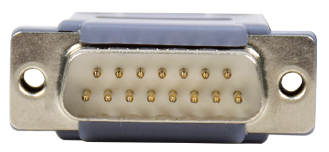

5.控制器手轮接口为双排标准DB15母头,需要手轮接头为双排标准DB15公头。

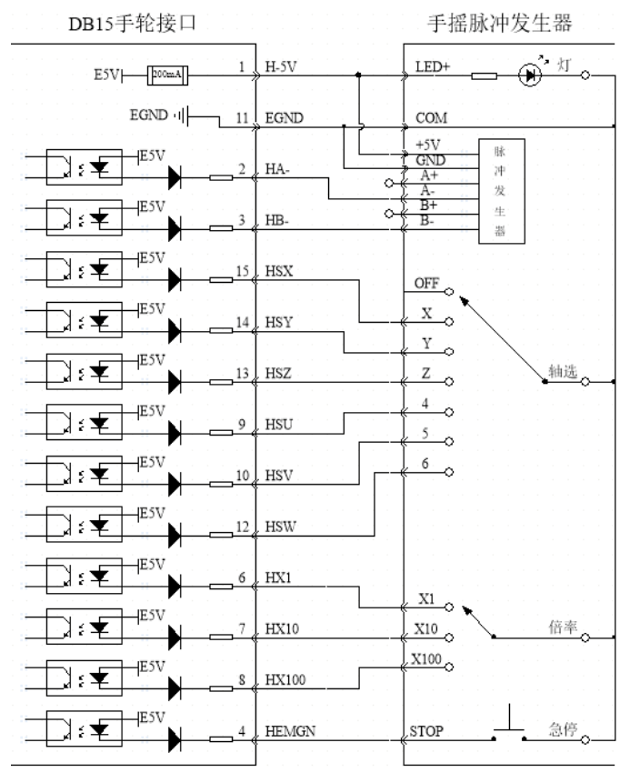

3.手轮接线参考
4.注意事项
手轮编码器轴接口接线原理如上图所示,手轮厂家的设计多种多样,请先查看手轮内部的设计图后与运动控制器确认正确后谨慎接线;请使用双绞屏蔽线,尤其是环境恶劣的场合,务必使屏蔽层充分接地。
