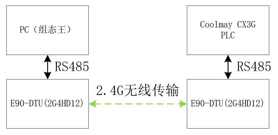

组态王使用莫迪康的MODBUS RTU接口协议通过RS485串口连接E90数传电台,并作为主机使用。顾美CX3G-PLC(以下称为PLC)的2号串口作为MODBUS RTU从机,处理组态王的查询和控制指令。
图1通信拓扑

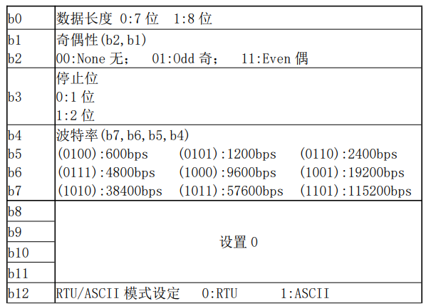

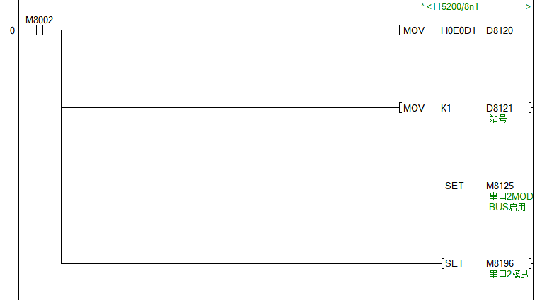

1、首先要配置PLC串口参数,MODBUS地址。
n 通过运行触发继电器(M8002)进行参数配置使能信号。
图 2PLC串口配置寄存器
n PLC的串口参数配置寄存器(D8120),通过图2的配置表将串口设定为H0E0D1(115200-无校验-1个停止位-8个数据位-RTU模式),B13-b15默认都配置为1。
n 配置MODBUS地址寄存器(D8121)设置为地址1。
n 配置MODBUS功能继电器(M8125)和启用协议传输继电器(M8196)。
图 3CX3G-PLC串口参数配置

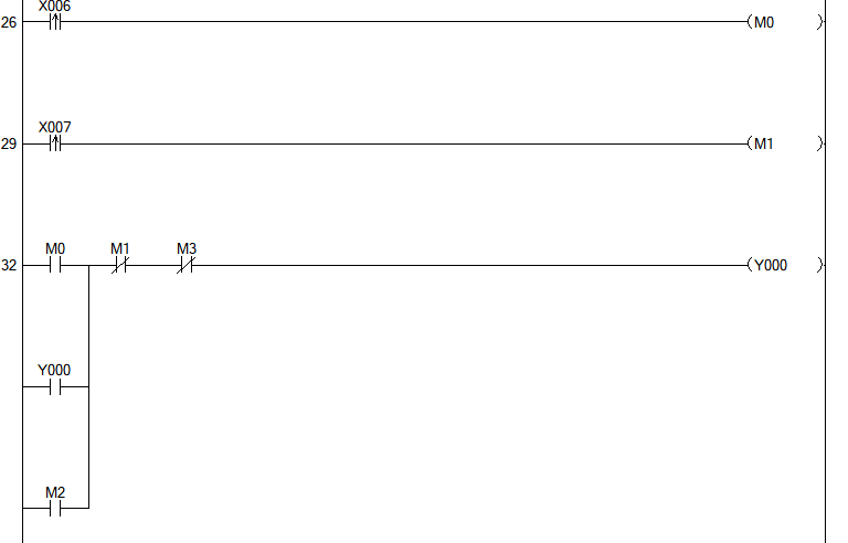

3、设置控制点
配置一个控制点位,可以通过离散输入点位X006、X007进行就地控制,也可通过M2、M3利用组态王上位机进行远程控制。

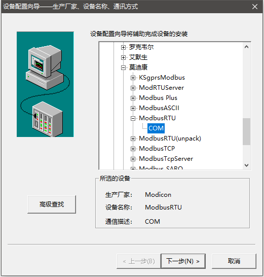

这里我采用通用的MODEBUS RTU协议来配置组态王设备,如图6所示。采用PLC选项下的莫迪康公司的MODBUS RTU协议。
图 6组态王设备配置
点击下一步后选择对应的端口号,在上一节中我将PLC的MODBUS地址设为1,组态王的通信设备地址也设置为1,否则将无法正常通信。

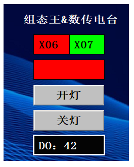

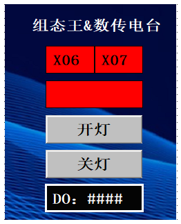

制作一个包含离散量输入提示、线圈状态提示、线圈控制、保持寄存器读取的简单组态王界面,如图8所示。
图 8组态王界面

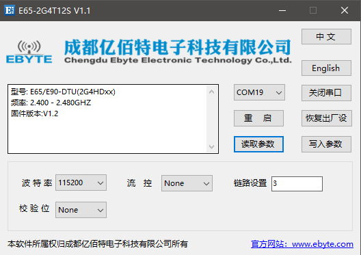

我以E90-DTU(2G4HD12)数传电台为例,使用其他E90系列电台也可以,电台只是作为传输介质使用,与我所使用的电台只在配置电台连接时有少许差异。
进入配置模式,使用上位机配置软件将两台数传电台的波特率、校验位、流控、链路设置配置为相同参数,这里我使用115200-无校验-无流控-12链路。由于PLC将串口参数固定,电台所使用的串口参数应与其保持一致。

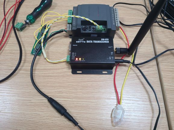

PLC与电台之间使用RS485电缆连接,如图10所示:
图 10PLC连接图

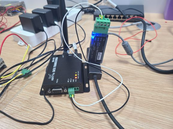

PC(组态王)使用USB转RS48转换器与电台连接,如图11所示。
图 11PC连接图

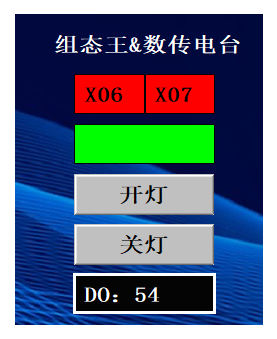

1、就地控制
按下SB1按键LED亮起,组态王收到X06触发信号以及Y00线圈吸合信号,按下SB2按键LED熄灭,组态王收到X07触发信号以及Y00线圈释放信号。
图 12就地控制关灯
2、组态王控制
按下开灯按键Y00吸合LED亮起,按下关灯按键Y00释放LED熄灭。
图 13组态王开灯控制
