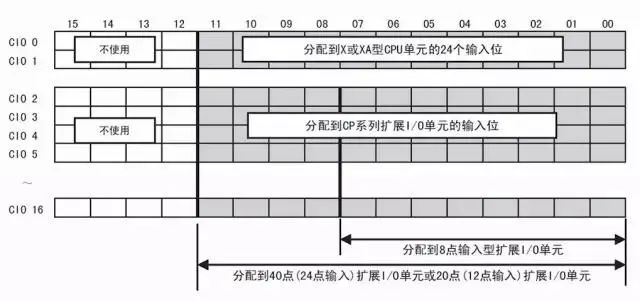

X和XA型CPU
X和XA型CPU单元自带40点I/O,其中输入24点,输出16点,在CIO区输入部分占用0 ~ 1通道,总共分配24个输入位:
① 其中12个位为0通道的位00 ~ 位11;
② 另12个位为1通道的位00 ~ 位11;
③ 0通道和1通道中不使用的位12 ~ 位15,将始终被清除,且不可用作内部辅助工作位。

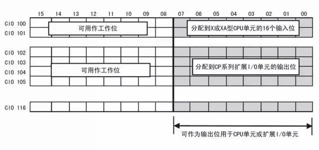

X和XA型CPU单元的输出16点,在CIO区输出部分占用100 ~ 101通道,总共分配16个输出位:
① 其中8个位为100通道的位00 ~ 位07;
② 另8个位为101通道的位00 ~ 位07;
③ 100通道和101通道的位08 ~ 位15,可用作内部辅助工作位。

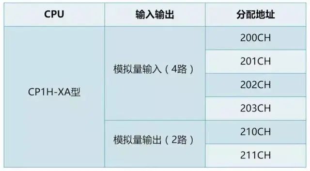

CP1H-XA型CPU中自带了模拟量输入和输出,其中4路模拟量输入占用200 ~ 203通道,2路模拟量输出占用210 ~ 211通道。

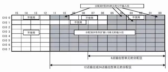

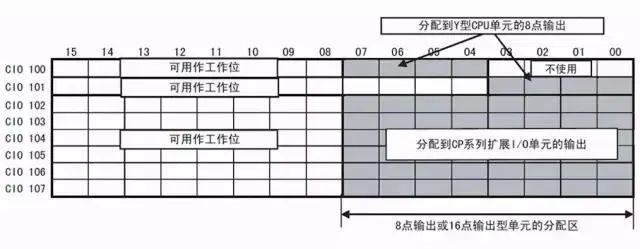

Y型CPU
CP1H-Y型CPU中自带20点I/O,其中输入12点,输出8点,由于脉冲输入输出专用端子占用,输入输出被分配到不连续的地址:
① 所以Y型CPU单元的输入,占用CIO区0通道和1通道的共计12点;
② 0通道和1通道中不使用的位12 ~ 位15,将始终被清除,且不可用作内部辅助工作位。
Y型CPU单元的输出8点,也是由于脉冲输入输出专用端子占用:
① CPU单元的输出占用CIO区100通道和101通道的共计8点;
② 100通道和101通道中不使用的位08 ~ 位15,可用作内部辅助工作位;
2、扩展单元地址分配
扩展单元的作用是扩展输入、输出,扩展单元从CPU单元的分配通道之后的下一个通道开始,依次往后分配地址。

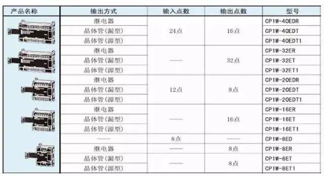

CP1W扩展单元
如CPU单元自带输入占用0通道和1通道,输出占用100通道和101通道,以后连接的CP1W的扩展单元:
① 其输入从2通道开始依次往后分配,最多分配到16通道;
② 输出从102通道开始依次往后分配,最多分配到116通道。
CP1W的基本I/O扩展单元,根据输入输出的点数不同,其所分配的输入输出通道数也不同,位分配原则与CPU单元输入输出的位分配原则相同,例如12点输入、8点输出的扩展单元,输入输出各占用1个通道:
① 其输入位占用所分配通道的位00 ~ 位11,不使用的位12 ~ 位15将始终被清除,且不可用作内部辅助工作位;
② 输出位占用所分配通道的位00 ~ 位07,不使用的位08 ~ 位15可用作内部辅助工作位。

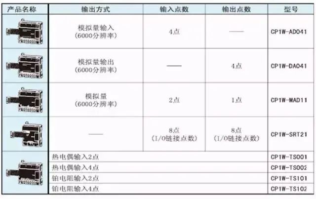

对于模拟量及温度传感器等扩展单元,其输入输出通道的地址,根据其所占用的通道数来进行分配,例如CP1W-MAD11,分配了2个输入通道和1个输出通道。

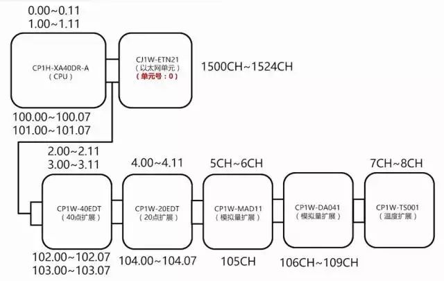

3、应用举例

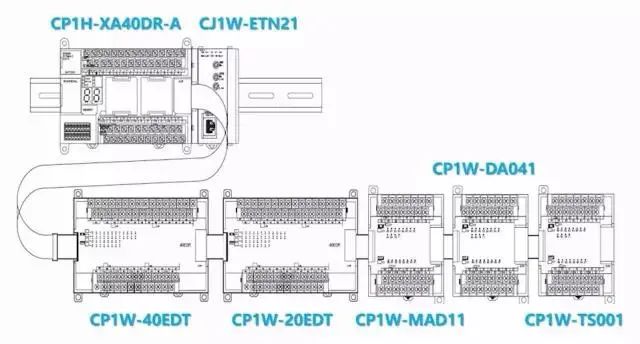

如图,CP1H PLC配置了1个以太网模块、2个基本I/O扩展单元、2个模拟量扩展单元和1个温度传感器单元,那么各输入输出的地址是如何分配的呢?
正确答案如下:
