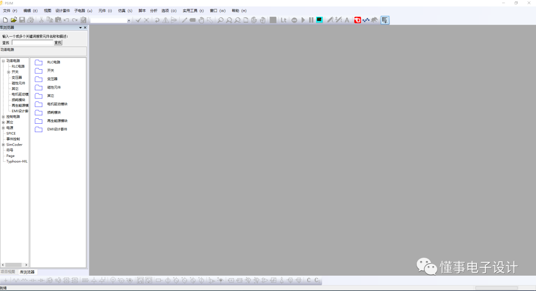

PSIM2022软件界面打开是这样的。
依次点击'文件'->'新建'就可以创建仿真图。
在软件下方的菜单栏中选择相应的器件搭建电路。把鼠标放到对应的图标上菜单下方回出现提示字符。把想要仿真器件拖动到仿真图中,然后通过鼠标将对应的部分连接起来就可以了。
如果元件的方向有问题可以使用'CTRL+R'对元件进行旋转操作。

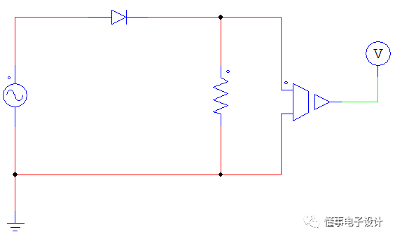

这里我搭建一个半波整流电路。

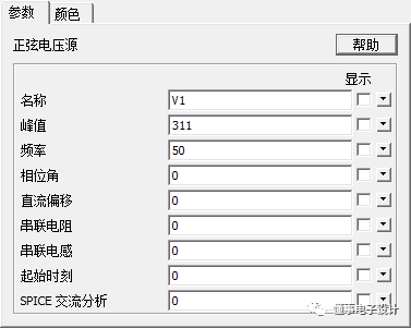

双击交流电源,设置峰值为311V,频率50Hz。

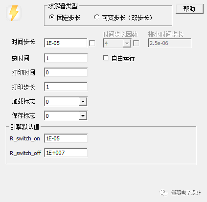

选择'仿真'->'仿真控制'就会出现一个时钟,将其放置到仿真图中,双击设置参数。
设置总时间为1秒,如果需要一直运行可以勾选'自由运行'。
然后点击'仿真'->'运行仿真',就会开始进行仿真。仿真结束后就会弹出仿真结果。

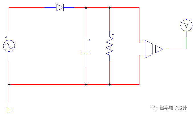

在输出端增加滤波电容其输出波形就会有所改善。
