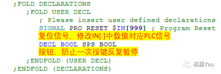

(2)在图示位置(声明)输入,语句需要修改$IN[ ]中的内容:
SIGNAL PRO_RESET $IN[999] ; Program Reset DECL BOOL SPS_BOOL

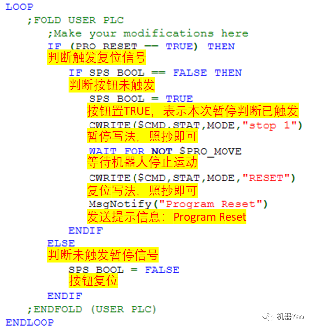

(4)在图示位置(循环)输入:
程序解释:当PLC输入复位信号时,会触发IF条件,判断按钮状态;
若未触发过按钮,则会将按钮赋值为TRUE(防止暂停反复触发),触发暂停,等待机器人停止运动,触发程序复位;
复位后发送信息Program Reset;
当暂停信号未收到时,会将按钮置为FALSE;
注:若不是新建sub文件,而是 在System/sps.sub中使用此程序 ,必须删除 WAIT FOR NOT **PRO_MOVE和MsgNotify('Program Reset', 'UserSPS'),可以用IF NOT **PRO_MOVE来判断是否发送信息!!!
IF (PRO_RESET == TRUE) THEN IF SPS_BOOL == FALSE THEN
SPS_BOOL = TRUE
CWRITE($CMD,STAT,MODE,'stop 1')
WAIT FOR NOT $PRO_MOVE
CWRITE($CMD,STAT,MODE,'RESET')
MsgNotify('Program Reset') ENDIFELSE
SPS_BOOL = FALSEENDIF

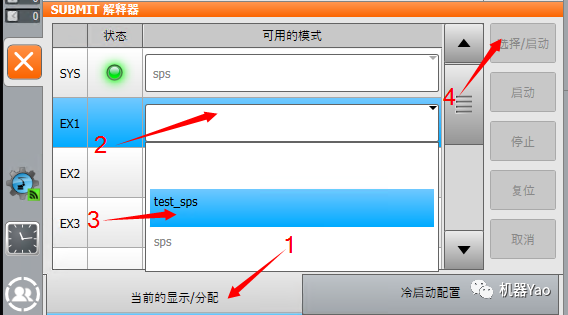

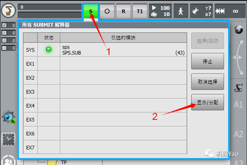

(1)登录管理员权限;
(2)点击S/显示分配;
(3)点击EX1/程序名/选择启动,打开后台程序;
(4)点击冷启动配置/EX1/程序名,设置开机自动启动;
(5)关闭SUBMIT解释器配置;
(6)上位机发送 $IN[ ] 就可以对机器人进行复位操作。
