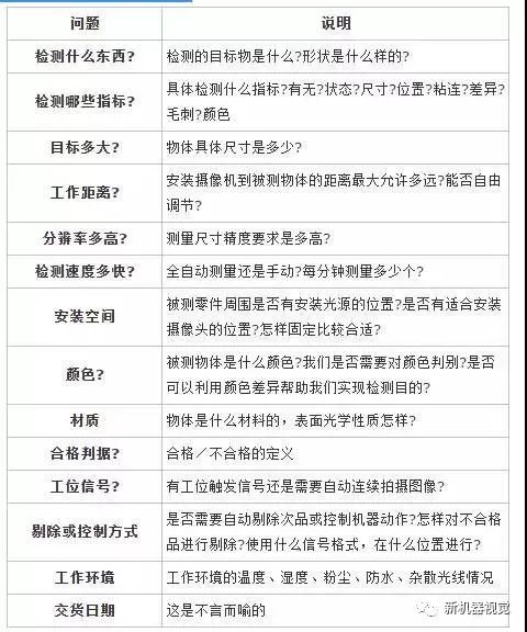

准确地描述机器视觉系统需要完成的功能和工作环境,对于整个机器视觉系统的成功集成是至关重要的。对于需求的描述,实际定义了视觉系统工作的场景,而围绕这个场景设计1个系统来获取合适的图像,并提取有用的信息或控制生产过程就是我们工作的目标。这个步骤看起来如此简单,以至于经常被忽略。有时候用户在生产过程中产生了某种需求,但是由于知识面和技术方面的原因,用户不知道自己需要什么样的视觉系统,或者不能准确描述自己的需求,而这时系统集成商自己经验不足或没有给以足够的重视,就不能帮助用户来明确系统的功能细节,这个系统集成开发过程注定要走弯路,甚至最终失败。
所以,系统集成的第1步就是明确用户需求!一般情况下可以使用下面的表格来帮助我们实现此目标。

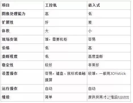

机器视觉系统的最佳配置,是使用工控机还是使用嵌入式系统?在这个问题上,见仁见智,各有优缺点,主要还是看使用的场合和系统的需求。2种系统的主要特点见下表:
通过这些对比可以看出,如果安装空间允许,选择基于工控机的视觉系统还是有更多的优点的。但是,如果现场必须使用体积很小的嵌入式系统,那么我们别无选择。各公司的成熟产品一般都采用了嵌入式主机,例~HKeyence,0mron,Siemens,Cognex等。这更多的是由于商业销售的考虑,因为这样做可以保证自己产品的独特性,给差异化销售找到借口;另一方面可以使用户自己不能更换零件,从而保证售后服务的利润。
