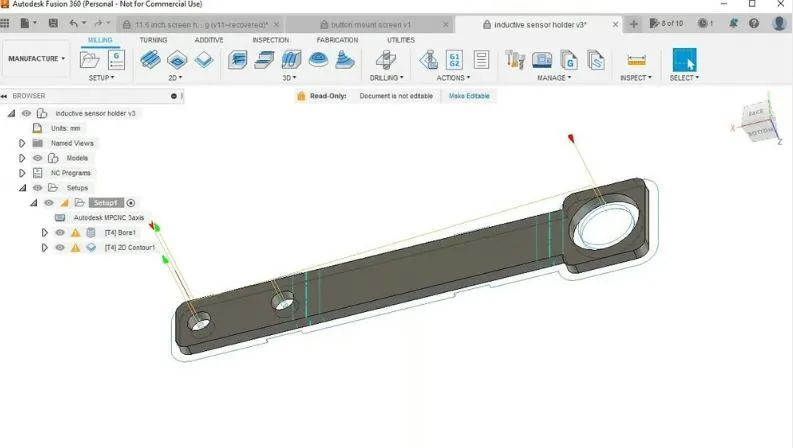

这两种类型的加工都需要像CNC机器提供一组命令。但由于这些方法上的差异,获取 G 代码中的这些命令的方式不同。默认情况下,CNC 铣床和铣床将从给定库存材料的表面开始,并从中切割所需的对象。为此,需要使用CAM 软件创建刀具路径。在软件设置中,需要定义使用的工具、它的尺寸和属性、所需的速度、起点和终点,以及其他设置。除此之外,好包括刀具的更换这个过程可能相当复杂,需要相当多的知识。
△简单的刀具路径——蓝线表示切割,橙色表示仅移动

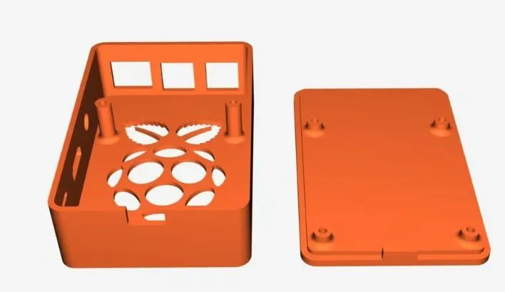

如果要为3D打印机创建G代码,则需要使用切片器。它将给定的对象并转换为一定层厚度的切片图像。切片上的每个点都被转换为 XYZ 坐标。默认情况下,需要从构建表面开始,向上处理每一层。许多切片器为常用的 3D 打印机提供有用的默认设置,可以达到较合理的切片路径和结果,初学者也能够很容易地进行操作。

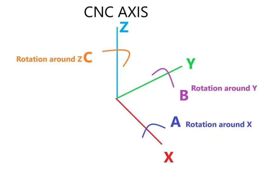

二、运动轴
△在数控机床中遇到的基本运动轴
大多CNC机器,无论是铣床还是 3D 打印机,都只能在三个维度上运行(即 X、Y 和 Z 轴)。也有一些机器有额外的轴,例如 A 轴、B 轴和 C 轴,某些专业高端机器最多可以有 12 个轴。那么,为什么我们需要那么多轴?对于铣削和铣削应用,多轴操作允许从几乎任何角度接近工件,从而允许加工简单的 3 轴机床无法实现的底切和复杂特征。
对于 3D 打印机来说,多轴打印是一个崭新的领域。多轴打印可以沿着工件表面轮廓进行打印,提高打印件的精度,使用多轴打印能够建立复杂的结构而无需支持,如5轴Prusa plus打印机。

材料是一个更棘手的考虑因素,因为工艺和材料的选择将取决于设计阶段。例如,如果您正在制作原型,3D 打印外壳设计的原型会更便宜。与从一块实心铝材上铣出一个空心外壳相比,它只需要几克塑料丝。为了了解所用材料的单位体积成本差异,南极熊比较了普通 3D 打印丝与铝的密度。计算出一个100mm的实心立方体需要的材料量,然后根据每kg的价格计算成本。结果有点意外:
1 立方分米的 PLA 成本在 18.60 美元到 24.80 美元之间,而相同体积的铝成本约为 22 美元。在用不同材料制造 50 个相同支架的成本比较中,很明显最终价格不仅取决于原材料成本,还取决于材料、制造方法、项目数量以及生命周期成本的组合。然而,对于普通爱好者来说,运行 3D 打印机或 CNC 铣床之间几乎没有任何成本差异。
