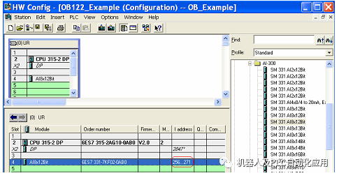

1 硬件组态
在 OB_Example 项目中插入一 S7300 站,命名为 OB122_Example,然后插入CPU 315-2DP 和一块模拟量输入模板 6ES7 331-7KF02-0AB0,配置 SM331-7KF02-0AB0 模块的inputs 选项,选择所有通道组为电压类型,注意模板的量程卡与设置的相同。模拟量的逻辑输入地址为256...271,配置完成的画面如下:

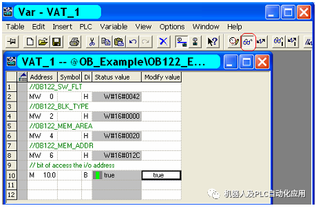

先将硬件组态和 OB1 下载到 CPU 中,此时 CPU 能正常运行,在OB122_Example 程序的 Blocks中插入 Variable Table,然后打开,填入地址 MW0,MW2,MW4,MW6 和 M10.0并点击 Monitor Variable 按钮,程序运行正常,将 M10.0 置为 true,CPU 会报错误并停机。查看 CPU 的诊断缓冲区信息,发现为 I/O 访问错误,将 OB122 下载到 CPU 中,再将 M10.0 置为true,CPU 会报错误但不停机,MW0 为 16#0042,MW2 为 16#0000,MW4 为16#00200,MW62 为 16#012C,查看 OB121 的在线帮助可得到相应的故障信息,具体监控画面如下:
检查并修改 OB1 程序为
NetWork1:
A M 10.0
JNB _001
L PIW 256
T MW 20
_001: NOP 0
重新下载 OB1,运行程序 CPU 不会再报错,程序能正常运行。
