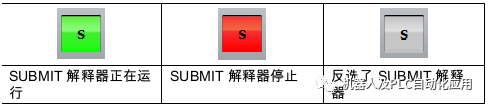

SUBMIT 解释器与机器人解释器和 I/O 管理器共享系统功率,其中,机器人解释器和 I/O 管理器具有更高的优先级。因此,SUBMIT 解释器不会定期在机器人控制系统的 12 ms 插值周期内连续运行。
此外,SUBMIT 解释器的运行时间也无规律可循。SUBMIT 解释器的运行时间受 SUB 程序行数的影响。注释行和空行对此也有影响。

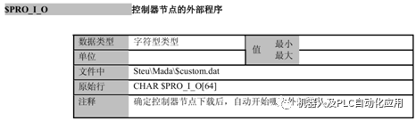

自动启动 SUBMIT 解释器
SUBMIT 解释器在机器人控制系统接通时自动启动
启动的是在KRC/STEU/MADA/$custom.dat 文件中定义的程序
$PRO_I_O[]='/R1/SPS()'
如果一个诸如 $config.dat 或 $custom.dat 的系统文件被改动因而出错,则
SUBMIT 解释器将被自动停止。纠正了系统文件中的错误后,必须再手动选择 SUBMIT 解释器。
