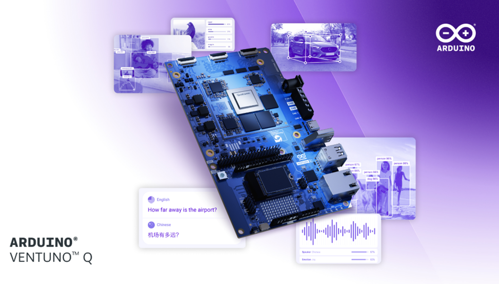

2026年3月10日,德国纽伦堡——在世界嵌入式展览会前夕,Arduino宣布即将推出其最新平台Arduino® VENTUNO™ Q,旨在推动边缘AI的普及。
VENTUNO Q的名称源自意大利语单词“21”,该平台延续了广受欢迎的Arduino® UNO™系列的经典基因,同时也象征着Arduino在本月晚些时候即将迎来成立21周年之际迈入成熟发展阶段。
在智能边缘,让AI大显身手
VENTUNO Q将高性能AI计算与确定性的实时控制相结合,使系统不仅能理解和解析世界,更能与之进行交互。
该开发板在类似Arduino® UNO™ Q的双脑架构基础上构建,并显著提升了系统能力:通过引入高通跃龙™ IQ-8系列,支持传统AI与生成式AI工作负载,并由NPU加速能力提供最高40TOPS的稠密算力;同时还配备一颗专用STM32H5微控制器,用于实现低时延执行与电机控制。此外,VENTUNO Q还配备16GB内存,可应对并发推理与复杂的多任务处理,并提供64GB可扩展存储空间。
高通技术公司副总裁兼Arduino总经理Fabio Violante表示:“借助VENTUNO Q,AI终于能够从云端走向物理世界。该平台使开发者能够在单一开发板上构建具备感知、决策与行动能力的机器。我们的目标是让先进的机器人与边缘AI技术能够被每一位开发者、教育工作者和创新者所使用。VENTUNO Q是Arduino使命的自然演进,也是将真实世界智能带给每个人的重要一步。”
高通技术公司执行副总裁兼汽车、工业及嵌入式物联网与机器人事业群总经理Nakul Duggal表示:“VENTUNO Q体现了我们致力于让边缘AI变得更强大、更普及的共同承诺。通过将Arduino的开发者生态与高通跃龙处理器的强大能力结合在一起,我们正让全球数以百万计的开发者都能够利用先进的边缘AI能力。该平台为新一轮创新铺平道路,使终端和解决方案能够完全在边缘侧即时理解所处环境并作出响应。”
借助VENTUNO Q,用户将能够面向多个领域进行原型设计并构建解决方案,这些方案可在离线情况下运行全自智AI智能体。例如:
AI赋能的系统:完全离线运行本地大语言模型(LLM)的AI语音助手;能够响应手势的智能镜子;利用边缘侧自动语音识别(ASR)与文本转语音(TTS)技术的旅游信息自助服务终端、医疗服务台或交通枢纽系统。
机器人与运动控制:基于视觉引导实现精准拾放的机械臂;在动态环境中识别并跟随主人的服务机器人;通过视觉同步定位与地图构建(SLAM)以及路径优化,在复杂环境中进行导航的自主机器人。
边缘AI视觉与感知系统:可识别危险行为的主动安防系统;在边缘侧处理复杂数据的交通监控终端;采用本地视觉语言模型(VLM)检测细微缺陷或缺失组件的自动化质量检测系统。
教育与研究:VENTUNO Q还可作为重要工具,用于教授从计算机视觉到边缘侧生成式AI的各类课程,同时也是助力开发者在极短时间内快速轻松开发功能原型的理想平台。
统一开发体验,消除开发壁垒
VENTUNO Q将感知、决策与执行能力整合在单一开发板上同步运行,从而消除了多终端带来的复杂性。主处理器运行Ubuntu和Linux Debian,并获得上游社区支持,而实时微控制器则在Zephyr OS上运行Arduino Core,从而确保时间关键型任务能够实现确定性动作执行到位。
此外,通过Arduino® App Lab提供的一体化开发环境,VENTUNO Q使用户能够以前所未有的速度构建复杂的AI系统。该平台提供统一的开发体验,支持Arduino草图、Python脚本和各类开箱即用的AI模型,包括本地大语言模型、视觉语言模型、自动语音识别、手势识别、姿态估计与物体追踪,这些功能均可在完全离线的情况下运行,并由高通®️AI Hub提供支持。对于需要自定义AI模型的进阶项目,Arduino App Lab现已与Edge Impulse Studio集成,未来还将支持更多AI框架。
专为普及创新而设计
VENTUNO Q可连接至PC,也可作为一台单板计算机(SBC)运行。不同于通用型AI单板计算机,VENTUNO Q从底层架构开始即专为能够移动、响应并进行操作的机器而设计。
除深度集成实时MCU与具备NPU加速能力的MPU外,VENTUNO Q在硬件层面还具备以下特性:
工业级I/O接口,包括原生CAN‑FD、PWM和高速GPIO,可实现精准的物理控制;
平台已直接内置支持面向ROS 2就绪的工作流程及机器人用例;
高速连接接口,支持多路MIPI‑CSI摄像头(可利用AI处理多路视频流),以及先进音频、显示接口和2.5Gb以太网。
VENTUNO Q具备出色的硬件兼容性,可实现开箱即用,支持UNO扩展板和载板、Arduino® Modulino™节点和Qwiic传感器,以及Raspberry Pi Hats,这些特性共同构建了迄今为止最具灵活性且开发者友好的边缘AI生态系统之一。
