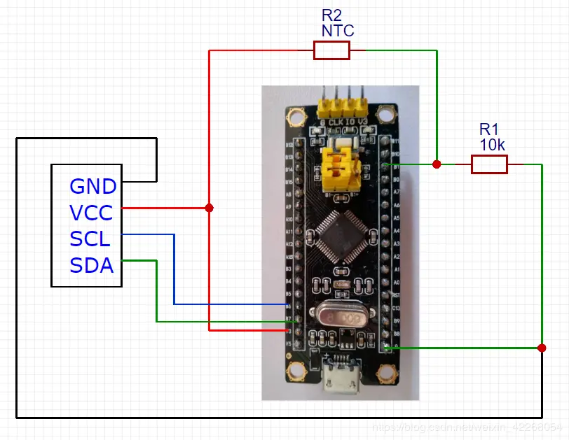

2.电路连接

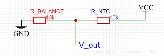

NTC热敏电阻连接电路:GND->10k电阻->PB1->NTC热敏电阻->3.3VOLED显示屏连接电路: * GND->GND * VCC->3.3V * SCL->PB6 * SCL->PB7
3.NTC热敏电阻测温
连接好电路后,先来读取热敏电阻的阻值,并发送到串口。
以上是NTC热敏电阻的接口电路,其中输出电压V_out连接PB1,VCC=3.3V。每次热敏电阻检测到温度变化时,输出电压都会随之变化。通常,我们使用分压器,其公式如下:
V_out = VCC ⋅[R_平衡 / (R_NTC + R_平衡)]
但是,我们不希望V_out作为答案,我们想要热敏电阻的阻值R_NTC。对上式整理得:
R_NTC = R_平衡 ⋅ (VCC / V_out - 1)
从上式可以看出我们需要测量电压输出和电源电压,这就是ADC的用武之地。ADC可以将电压表示为一定范围内的数字,所以上式最终结果如下:
R_NTC = R_平衡 ⋅(D_max / D_测量 - 1)
这在数学上是成功的,因为无论我们如何表示电压(以伏特或数字为单位),这些单位抵消了分数中的分子和分母,留下无量纲数。在那之后,乘以一个阻值,以欧姆为单位得出答案。
在STM32F103C8T6中ADC的范围是0~4095,所以D_max=4095,D_测量为PB1引脚读取到的值,R_平衡可通过万用表精准测得,由此我们便可以求得R_NTC的值。那么,R_NTC与温度的关系是怎样的呢?

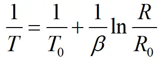

幸运的是我们可以查得NTC热敏电阻的拟合曲线方程如下:
其中,R0为T0温度(单位:K)下的阻值,beta为常数,三个变量均由厂家给出。
所以如果已知热敏电阻阻值,我们便可以通过上式求得对应的温度。

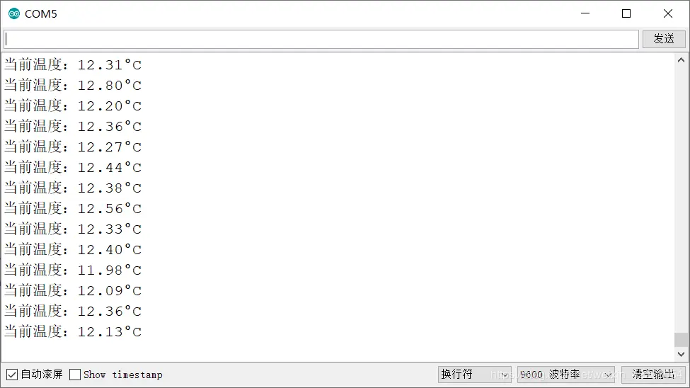

串口输出效果:

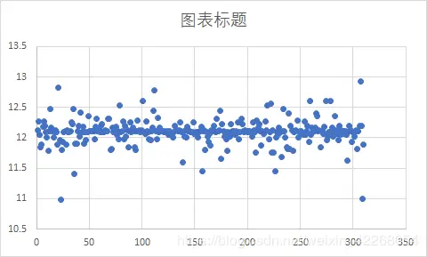

由于ADC的偶然误差,每次测得的数值会有变化,将测得结果绘制图像如下:

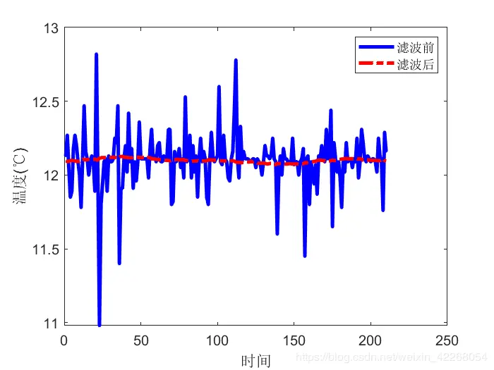

故采用均值滤波来平滑所测的结果,由readThermistor中for循环实现。
MATLAB均值滤波代码:
clear;clc;
load('tempData.mat');
n=length(data);
sum = 0;
% res = zeros(n,1);
x=1:n-100;
for i =1:n-100
    for j=1:100
        sum = sum+data(i+j);
    end
    res(i,1)=sum/100;
    sum=0;
end
figure(1);
clf
plot(x, data(1:n-100), '.-b', x, res, '-.r','linewidth',3);
set(gca,'FontSize',12); set(gcf,'Color','White');
xlabel('时间'); ylabel('温度(℃)');
legend('滤波前', '滤波后');
滤波前后对比图如下,可见均值滤波可以很好的去除噪点,能够提高OLED显示的稳定性!

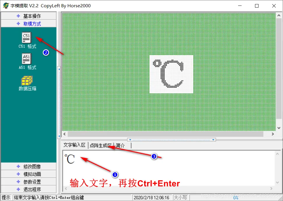

温度℃的显示用zimoV2.2软件取模,软件下载网盘链接:
链接:https://pan.baidu.com/s/1G7McxB00iCCCeBg9yUUg5w提取码:qg3d

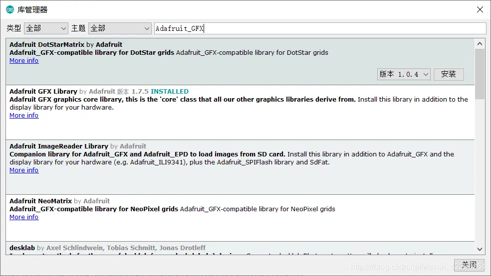

 这里还需要下载Adafruit GFX和Adafruit SSD1306两个库。
Arduino IDE操作方法:项目>>加载库>>管理库...,查找安装

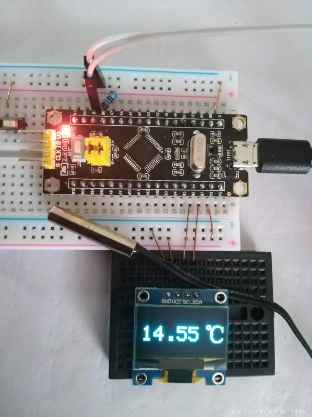

5.实现效果
6.误差分析
  由于beta值、R0、T0、ADC测量值、R_平衡均会有测量误差 ,所以需要对参数进行校准。又因为R_平衡为个人测量结果,测量误差较大,对结果影响最大。这里笔者采用体温计对体温测量,得到较精确的体温36.8℃,再用STM32得到此时的R_NTC值,通过上面的公式反推出R_平衡。
