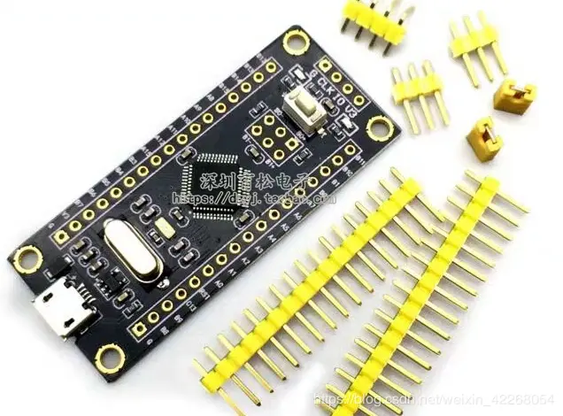

1. STM32F103C8T6黑色开发板1个(也可以使用蓝色板)

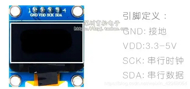

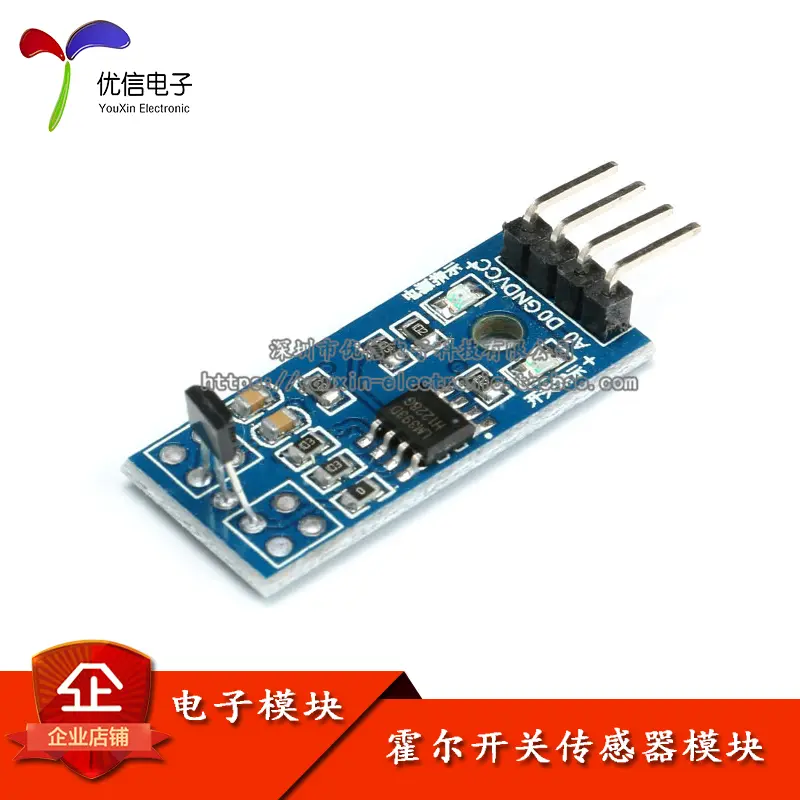

2. 霍尔传感器模块
3. OLED屏幕(4管脚)
4. 杜邦线、面包板、导线插针若干

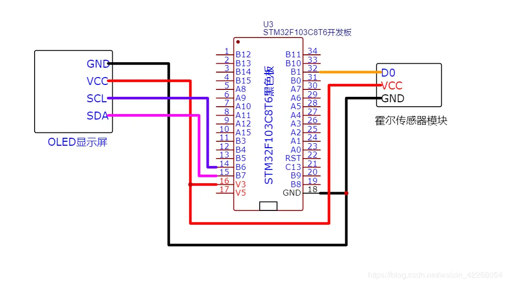

电路原理图如下
电路原理图

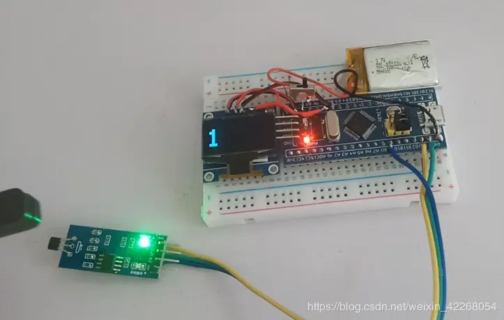

实物连接效果

通过简单的几行代码,将它的输出显示在串口上。我们可以发现,当磁铁靠近时,它的输出会由1变成0。
再加上简单的下降沿检测就可以用来计数了,为了将数字显示出来,我使用了一个oled屏幕,又添加了一点代码,但是由于屏幕这段代码执行的时间较长,会导致计数错误。所以我利用计时,让程序只在轮子停止转动时才刷新屏幕。

/* ArduinoSTM32开发板+霍尔传感器=转数计数器
 * PB1 -> Hall_D0
 * PB6 -> SCL
 * PB7 -> SDA

4. 实现效果
测试视频:https://www.bilibili.com/video/BV1kk4y1673K/
