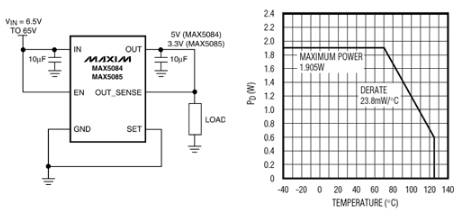

MAX5084等标准汽车线性稳压器设计工作在汽车级温度范围。它具有 65V 输入范围、50μA 典型静态电流和 200mA 的保证输出电流。其带裸焊盘的 6 引脚 TDFN 封装在 +1°C 时能够实现 9.70W 的连续功耗,但(与所有封装一样)在较高温度下,这种功耗会降低(图 2)。在 +125°C 时,该封装在室温下仍能够比标准 SO8 封装消耗更多的功率。其他器件特性包括直接在负载上控制输出电压的开尔文检测选项、用于设置标准 3.3V 和 5V 以外输出电压的 SET 引脚以及使能功能。如果不需要待机功能,则可以禁用将典型电源电流降至 6μA 的器件。
图2.这款小巧但功能强大的汽车线性稳压器采用 6 引脚 TDFN 封装,功耗高达 1.9W。在允许的最高环境温度(+125°C)下,它可以耗散600mW。

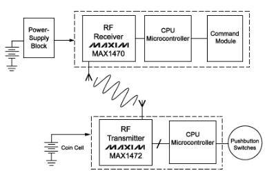

遥控无钥匙进入 (RKE) 系统(图 3)的接收器必须始终处于活动状态,以便随时可以在钥匙中检测到遥控器发出的命令。您无法禁用RKE接收器的电源,因此其电路应消耗尽可能低的静态电流,尤其是在待机模式下。然后,它必须在唤醒后立即提供正常工作电流。
图3.典型的RKE系统由车载侧和钥匙安装侧组成。由于汽车的电源块直接连接到电池,因此其静态电流必须很低。
因此,我们必须优化电源模块(左上角),以最小化静态电流。除了低静态电流外,对内部线性稳压器的要求也不是很严格。它必须仅提供输入、输出和接地引脚。不需要关断和使能功能,因为接收器始终通电。但是,我们必须仔细观察它设置输出电压的方式。许多线性稳压器使用外部电阻分压器设置输出电压,但对于此应用来说,这可能不是一个好主意。请考虑以下方案。
MAX1470 RF接收器工作在3.3V电源。为了确保其低静态电流,我们不能允许电阻分压器中存在较大的偏置电流。对于2μA的最大电流,分压器电阻必须不小于1.65MΩ。该值可用于片式电阻器,但高值还有其他缺点。它们使分压器对可能影响线性稳压器输出电压的失真敏感。

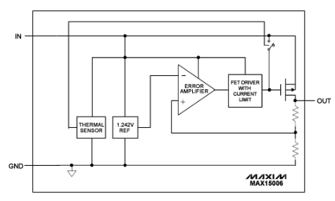

考虑到这些因素,MAX15006线性稳压器是一个不错的选择(图4)。其小型 6 引脚 TDFN 封装能够耗散 1.5W,并具有 3.3V 或 5V 的固定输出电压(可根据要求提供其他电压)。MAX15006的输入电压范围(至40V,最大值)允许直接连接到汽车电池,但主要优点是超低的空载静态电流(典型值为9.5μA)。对于一个 1mA 负载,汽车温度范围内的最大静态电流仅为 19μA,在最大负载电流为 110mA 时增加到 50μA。这种性能是可以接受的,因为在我们的例子中,MAX1470接收器的最大电源电流远低于10mA。
图4.这款汽车线性稳压器需要最少的引脚和外部元件、最小的电路板空间以及 9.5μA 的最小(典型值)空载电源电流。

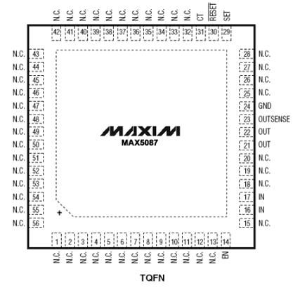

因此,标称输入电压为13V的线性稳压器可以耗散1.2W,在抛负载期间,该电平可以短暂上升到4W。为了处理卡车中的标称26V电压,稳压器必须连续耗散超过3W。针对这些应用,另一款汽车线性稳压器(MAX5087)设计用于高达400mA的输出电流。它还采用更大的 8mm x 8mm 56 引脚 QFN 封装,可将允许功耗提升至 3.8W(图 5)。
图5.MAX5087线性稳压器的一个封装选项是56引脚QFN,其最大允许功耗增加到3.8W。

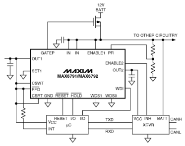

对于需要“内务管理”功能的应用,最佳选择是MAX6791线性稳压器(图6)。其 20 引脚 QFN 封装可耗散 2.7W,其中一个双通道线性稳压器可产生第二个电源电压:例如,微处理器为 3.3V,CAN收发器为 5V。其他特性包括具有可编程触发窗口的看门狗、上电复位、用于监视额外电源电压的电源故障比较器,以及用于外部功率 MOSFET 的驱动器逻辑(旨在取代体积庞大且功耗高昂的反向电流保护二极管)。
图6.这款汽车线性稳压器包含两个线性稳压器和一组“内务管理”功能。它在2°C时可耗散7.70W。
