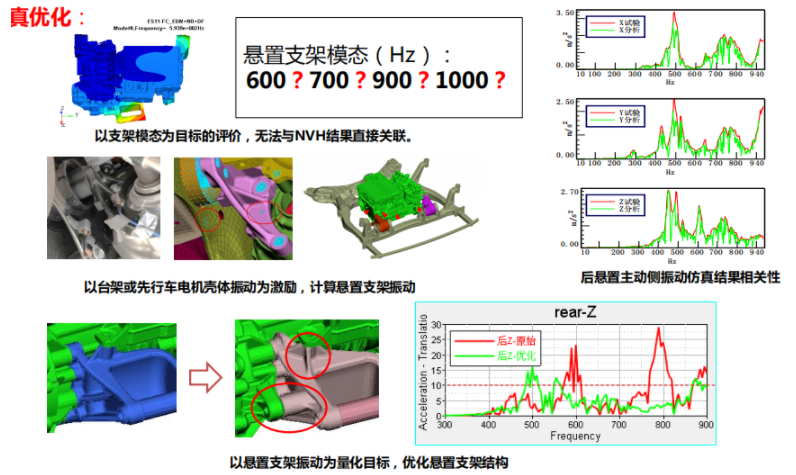

系统优化:结合激励源和响应目标要求,通过仿真分析实现系统或部件设计参数的最优设计,不同于传统的系统、零部件 NVH 指标的仿真分析;
应用阶段:设计构想、详细设计
悬置支架仿真优化:
