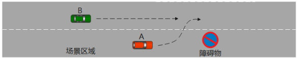

以“紧急情况下自动驾驶车辆的协同机动”为例:
图1 紧急情况下自动驾驶车辆的协同机动
在危险情况时(比如与移动物体的碰撞),邻近的车载终端相互协调,以便共同决策和执行。

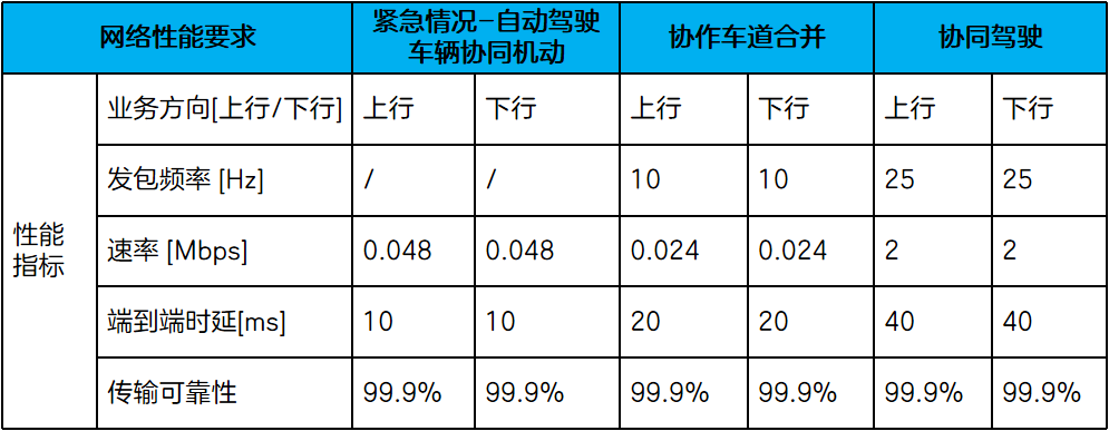

其操作;此类业务场景对网络性能的要求如下:
紧急情况的自动驾驶车辆协同场景,端到端时延要求达到10ms@99.9%的水平,对5G网络的低时延高可靠保障能力提出了比较高的挑战要求。

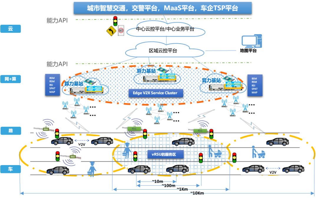

01 创新型5G+V2X组网架构
基于V2X业务特性和建网需求,结合现有的成熟5G网络运营经验,演进中的通感一体化技术,无线边缘计算和云边协同技术,我们引入了创新型的车路协同算力网络组网架构。整体规划上,建议引入公频专网或物理专网来提供V2X服务,通过算力下沉,在通用5G基站BBU框内插入新增的算力单板来提供无线通算融合服务,用于车路协同V2X服务。在算力单板上可按需部署面向车端的通信连接的服务vRSU,面向感知融合计算的服务eFS,面向控制协同优化的服务eCCO,和面向通感的服务iSAC,从而实现5G车联网网络系统在基站侧的部署。
单个算力单板按需部署在目标区域直接提供V2X车路协同服务,多个带算力单板的5G基站构成V2X服务集群,提供城市级V2X车路协同服务。
图2 5G+V2X组网架构

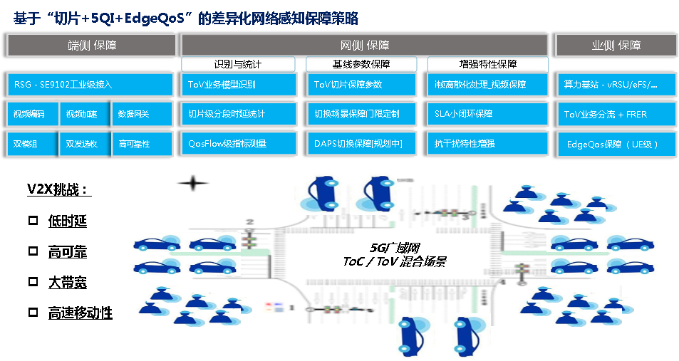

03 “切片+5QI+EdgeQoS”V2X网络感知保障
在V2X广域覆盖场景下,如何确保车联网业务的QoS性能保障?我们可以引入基于切片+5QI+EdgeQos的差异化网络保障策略来应对该挑战。
引入网络切片方案,建立隔离的网络切片虚拟专网,对TOV用户进行有效隔离,为面向不同的用户进行差异化的保障策略提供隔离基础。
结合ToV用户在不同的服务节点对时延/可靠性/带宽的差异化要求,进行5QI定制策略配置(比如面向低时延的保守调度等),确保ToV用户可以得到更高的保障优先级。
通过对V2X用户的实时监测和质量评估,引入EdgeQos保障特性,对车联网用户提供更加灵活的Qos保障机制,确保在复杂场景下的用户感知SLA保障。
基于V2X单用户在各事件场景下对业务容量的测试,在网络规划上,需同时考虑目标区域5G大网的覆盖和容量情况,对可能的V2X用户重点聚集区域进行覆盖和容量的合理规划,包括且不限于4.9G频段组网的引入等。
