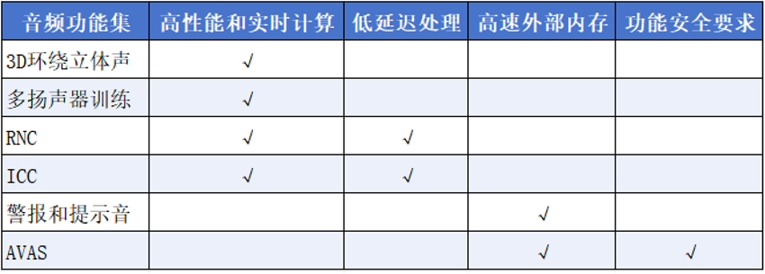

对于不同的音频功能集,对处理器有着不同需求,其中RNC是道路噪声消除,ICC是车内通信,AVAS为声学车辆警报系统。

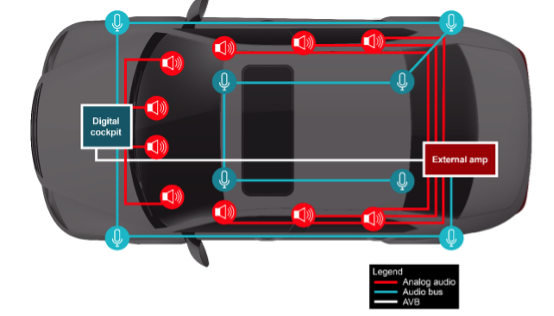

目前DSP 芯片在音频系统中有几种拓扑类型,包括与音响主机 SoC 集成,在音响主机中作为分立式元件或者安装为外部功放中的分立式元件。
每类布局都各有其优缺点。当前汽车音频系统中最常见的 DSP 实现是在外部功放中。这种方法更具灵活性,可以将 DSP 系统设计与快速发展的主机技术分离,从而提高了可重用性和可扩展性。
如图所示,随着功放越来越重要,DSP 应该和主机分离从而实现超灵活的配置,可以更快满足车载音频处理的不同升级需求。

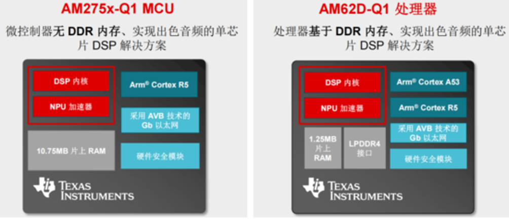

新一代产品包括AM62D-Q1 处理器和 AM275x-Q1 MCU,集成了包括 TI 的 C7x DSP 内核、存储器和其他组件,不止确保了系统的高性能,还可以有裕量支持今后的升级要求。
具体亮点如下:
· 异构且支持AI算法的强大处理器
AM62D-Q1 带有 4 核 Cortex-A53 处理器、单核 Arm Cortex-R5F、以及 C7x DSP 且带矩阵乘法加速器的 DSP;AM275x-Q1 则集成了双核或四核 Arm Cortex-R5F、以及 C7x DSP。
特别需要指出的是,新一代 C7x DSP 内核,支持基于 256 位的矢量运算架构,内核可以根据单周期访问 L2 的储存器,速度更快。同时主频达到了 1GHz,提供 40GFLOPS 算力,且其矩阵乘法加速器 (MMA) 性能高达 2TOPS。C7x 内核与矩阵乘法加速器结合,构成了一个片上神经处理单元。
利用 AI 加速器,不仅可以运行通用的音频算法,也可以支持各类 AI 算法。与基于标量的传统 DSP 架构相比,采用基于矢量架构的 DSP 内核具备更高的音频处理性能,同时具有出色的扩展性,在低端和高端音频处理上均表现良好。
· 更大容量的存储
高级实时音频对于算力的要求除了体现在 CPU 上,还体现在内存方面。实现高吞吐量音频处理需要 DSP 内核的功能单元每个周期访问内存。AM2754 是一款无 DDR MCU,MCU 包含高达 4.5MB 的单周期访问 L2 内存和高达 6MB 的 L3 内存。AM62D-Q1 是一款基于 DDR 的处理器,适用于需要高速外部存储器的优质音频设计。AM62D-Q1 包含 1.25 MB 的单周期访问 L2 内存,以及用于额外高速外部内存的 32 位 LPDDR4 控制器。
