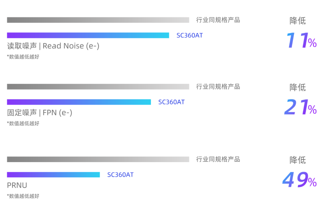

夜间道路、照明不足的地下停车场等暗光环境,对图像传感器的噪声抑制性能提出了更为严苛的要求。基于思特威先进的SFCPixel、超低噪声外围读取电路等技术,新品SC360AT具备优异的噪声抑制表现。相较行业同规格产品,SC360AT的读取噪声(RN)和固定噪声(FPN)分别降低约11%和21%,其PRNU大幅降低约49%,即使在暗光场景下也能为车载摄像头提供清晰、低噪点的影像,从而有益于智能汽车视觉系统的准确识别和判断。

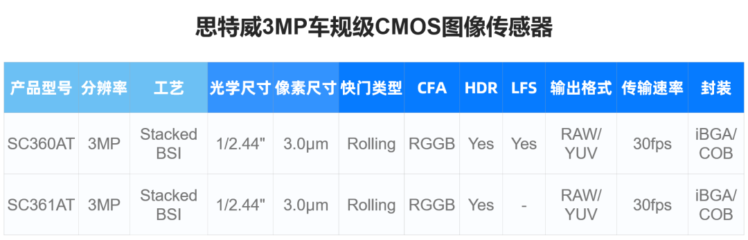

SC360AT提供iBGA、COB两种封装形式,为客户端实现车载摄像头电路架构和结构设计升级提供了更多样、灵活的选择。
