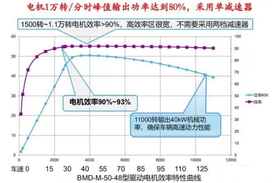

我们知道当前的纯电动车都是一个高电压等级一个大电池的电池包。如果将电压等级分成48V系统+一个高电压等级的电池系统。会带来诸多好处。其中一个是,电池分组,提高电动车保值率。如果将标准模型改为利用重庆百转公司48V电机系统(成本在5000+,不含电池)+一个80KW的高压系统。使用两档变速箱机械耦合变速器。这种做法成本未知。
这样带来的好处是。48V系统提供了整车所需的大部分能量。并且48V系统的电池组是可以让车主自行购买、组合、换电的。按照目前电池技术水平,48V电池做到200wh/kg,20kg电池组有4度电,按百公里耗电12度计算,60kg三个电池组可以满足。15KW常功率,50V80A电池工作电压,需要300A放电,需要4C的电池放电能力。这是目前三元电池能达到的。
在48V15KW+336V80KW的纯电动车A+级SUV车型的仿真,将48V电池系统参数设置成50V80A电池单体,每3个单体一组12度电。这些电池组相互独立。最多有12个单体,4个电池组。48度电,续航400公里NEDC。高压电池组336V,20度电。续航160公里。
在正常运行时48V电池电量优先使用。两个电机同时回收馈能,优先给高压电池组低倍率充电。高压电池组大部分时间只是作为备用电力存在。不参与驱动。对于日均出行距离少于200公里的车主来说。可以每天只对48V电池慢充即可。
由于电力电子的驱动器和和电机的耐久性要比燃油机要好。当48V电池组使用寿命超过2000次,衰减到额定值75%。可以考虑替换其中两组最常用的电池组。24度电容量电池在2.4万元。而按24度电的75%最低值计算是150公里里程,2000次共行驶了30万公里。也就是说30万公里电池才需要更换2.4万元。这样的设计可以保证了电动车的保值率。
