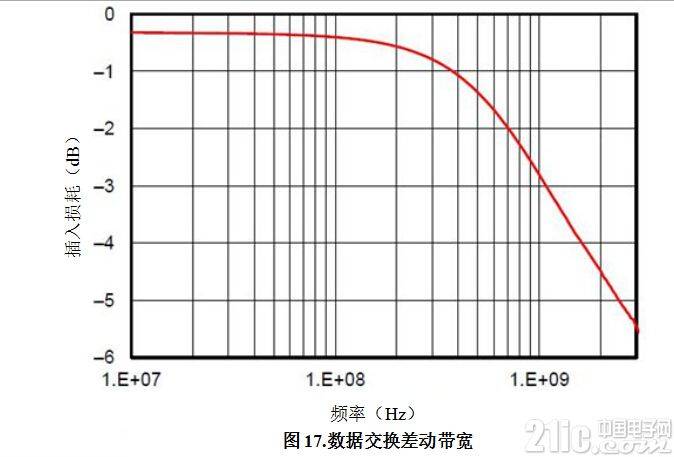

TPD3S714-Q1是用于USB连接器的VBUS和数据线防电池短路、短路和静电放电(ESD)的单芯片解决方案。集成的数据交换为最小的信号衰减提供了两倍高的带宽,同时提供高达18V的防电池短路保护。图1是插入损耗图,突出采用1GHz-3dB带宽的高速数据交换。
图1:TPD3S714-Q1数据交换差动带宽

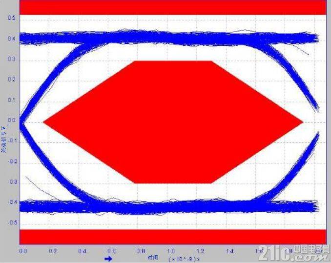

您可使用眼图分析线路电容对带宽的影响。测量最小和最大电压电平以及抖动可能暴露USB数据线传输中的任何问题。高1GHz带宽允许USB 2.0高速应用。高于720MHz带宽的少量裕量也有助于在汽车USB环境中维持常见的带长系留索的清晰USB 2.0眼图。图2为USB 2.0眼图的一个示例。
图2:TPD3S714-Q1的USB 2.0眼图

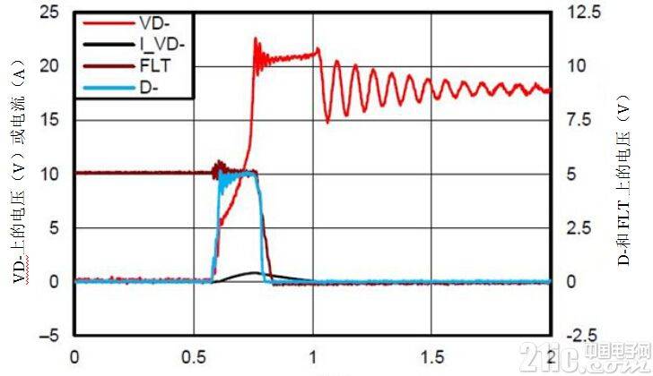

防电池短路保护将系统内部电路与在VBUS、D +和D-引脚处出现的任何过压条件隔离开。这些引脚上,TPD3S714-Q1可为热插拔和DC事件处理高达18V的过电压。过压保护电路提供业内最可靠的防电池短路隔离,帮助提高系统级的保护。图3所示为短路至18V故障期间其5V钳位电压,强调了数据通道上200ns的超快响应时间。
图3:TPD3S714-Q1数据转换短路至18V响应波形

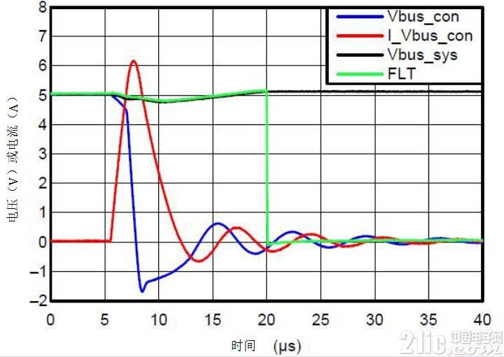

图4描述一个系统电压降到小于200mV的短对地事件,保持共享5V轨的稳定,并恰当隔离故障。TPD3S714-Q1集成了一个精确的高达0.5A的电流限制负荷开关,自动限制过流事件期间的电流。内部FET开关阻止过量电流流经上游设备,防止系统侧复位。
图4:TPD3S714-Q1 VBUS短对地响应波形
