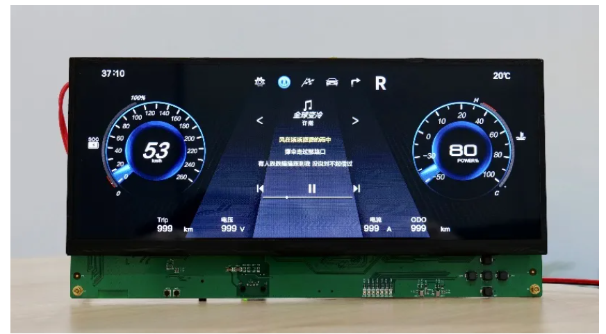

为应对这一挑战,推荐即插即用的车载数字仪表方案,基于国产RISC-V高性能MCU HPM6800开发,可实现倒车视频,中控互联交互功能。
基于HPM6800的汽车仪表盘方案
方案优势
快速开机:冷启动小于100ms,并于500ms内显示第一屏内容。
最高1920*1080 分辨率,实现最高60fps的指针刷新,30fps的路况信息刷新。
支持视频输入,可实现倒车视频,中控互联交互功能。
商业级HMI图形软件,所见即所得,提高开发效率。
量产级底层SDK软件包和中间件,可选适配完成的UDS软件协议栈。
支持OTA升级。
提供一站式服务合作模式:含仪表方案开发板、核心板、专业的汽车仪表开发团队技术支持,具备实现Turnkey 交付的能力。
方案框图
方案基于专注图像显示应用的先楫HPM6800 系列 MCU开发,该系列产品主频600MHz RISC-V CPU内核,支持双精度浮点运算及强大的DSP扩展,算力1710DMIPS,支持扩展内存DDR2-800,DDR3/DDR3L-1333,配备2.5D OpenVG GPU,MIPI、LVDS双屏显示接口及双摄接口,单芯片MCU开发简便,启动时间低至百毫秒,系统功耗低,可应用于数字仪表显示和人机界面领域。
