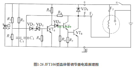

JFT106型晶体管电压调节器属于外搭铁型电压调节器,其电路原理图如图1-26所示。该调节器共有“+”、“F”和“-”三个接线柱,其中“+”接线柱与发电机磁场绕组的“F2”接线柱连接后经熔断器接至点火开关,“F”接线柱与发电机磁场绕组的“F1”接线柱连接,“-”接线柱搭铁。该调节器由电压敏感电路和两级开关电路组成。
图1-26 JFT106型晶体管调节器电路原理图
电路中R1、R2、R3和稳压管VD1构成了电压敏感电路,稳压管VD1为稳压元件,R1、R2、R3为构成分压器,将交流发电机的端电压进行分压后加在稳压管VD1的两端;随时检测发电机端电压的变化。当稳压管VD1上的电压低于稳压管VD1的稳压值时,VD1稳压管截止;当稳压管VD1上的电压高于稳压管VD1的稳定电压时,稳压管VD1导通。可见,电压敏感电路检测出交流发电机端电压的变化。晶体三极管VT6、VT7、VT8组成复合大功率三级开关电路,利用其开关特性控制磁场电路的接通或断开。
(1)接通点火开关,起动发动机,蓄电池通过分压器R1、R2、R3将电压加在稳压管VD1两端,当电压低于稳压管VD1的稳定电压值,VD1截止,则VT6截止,VT7、VT8导通,蓄电池经大功率三极管VT8供给励磁电流,励磁电路为:蓄电池“+”→点火开关S→调节器磁场接线柱F2→发电机磁场绕组→调节器磁场接线柱F1→VT8→搭铁→发电机负极。由蓄电池提供发电机的励磁电流,他励状态。
(2)发动机转速逐渐升高,发电机转速随之逐渐升高。当发电机端电压高于蓄电池端电压时,发电机给用电设备供电,并且给蓄电池充电,励磁回路也由发电机供电,由他励转为自励。由于此时转速较低,加在稳压管VD1两端的电压仍低于稳压管VD1的稳定电压值,VD1依然截止,输出电压未达到调节电压值,VT6仍然截止,VT7、VT8仍然导通,发电机的端电压可以随转速和自励电流的增大而升高,逐渐提高输出电压。
(3)发动机转速进一步升高,直到转速升至一定值使输出电压达到调压值时,经分压器加至稳压管VD1两端的电压达到稳定电压值,VD1反向击穿导通,使VT6导通,VT7、VT8截止,断开了励磁电路,发电机端电压下降。当发电机端电压下降到调压值以下时,经分压器加至稳压管VD1两端的电压又低于稳定电压值,使VT6再次截止,VT7、VT8再次导通,再次接通了励磁电路,发电机端电压又上升。如此循环反复,调控发电机的端电压保持恒定。

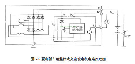

夏利汽车发电机内装集成电压调节器及充电系统电路如图1-27所示。该发电机调节器装于发电机内部,构成整体式交流发电机。
图1-27 夏利轿车用整体式交流发电机电路原理图
调节器工作过程如下:T1控制励磁回路的接通和断开;T2控制充电指示灯的接通和断开。调节器根据各个检测点的信号控制T1、T2的基极电压。
(1)点火开关S接通且发动机起动时,蓄电池端电压经接线柱IG输入单片集成电路,使三极管T1、T2均有基极电流流过,T1、T2同时导通。T1导通,发电机由蓄电池进行励磁,磁场绕组中有电流流过,电流流向为:蓄电池“+”→接线柱B→磁场绕组→T1→搭铁→蓄电池“—”;T2导通时,充电指示灯亮,充电指示灯电路为:蓄电池“+”→点火开关S→充电指示灯→T2→搭铁→蓄电池“—”。
(2)发动机运转后,发电机输出电压逐渐升高,发电机由他励转为自励,并向蓄电池充电。P点检测的是定子绕组的输出电压,反映发电机的输出电压情况。由P点输入单片集成电路的发电机的输出电压,发电机运转后,输出电压逐渐升高,直到高于蓄电池电压而小于调节电压时,使三极管T1继续导通,T2截止。T1导通,磁场绕组中仍有电流流过,发电机的端电压可以随转速和自励电流的增大而升高,提高输出电压,励磁电路与上述相同;T2截止,故充电指示灯会熄灭,表示发电机工作正常。
(3)当发电机电压随转速升高到调节电压时,单片集成电路通过P点检测出该电压,于是T1由导通变为截止,磁场绕组电流中断,发电机电压下降。当电压下降到低于调节电压时,单片集成电路使T1再次导通,如此反复,使发电机输出电压将被控制在规定电压范围内。
单片集成电路检测各点的信号,当各点信号消失或者超出检测范围,判断此时电路出现了异常后,控制VT2导通,点亮充电指示灯。

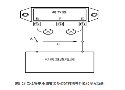

由于晶体管式电压调节器分为内搭铁型和外搭铁型两类,两类线路联接不同,为此检测前必须明确其类型。国产晶体管调节器从外观上看两类调节器无法区分,一般均有“+”、“F”和“-”或“B”、“F”和“E”三个接柱。其判别方法是模拟调节器的工作电路,用试灯进行判别。
1)晶体管调节器类型的判别
(1)将晶体管调节器的“+”、“-”分别接蓄电池分压器或直流稳压电源的“正”、“负”极。将电压调至12V,如图1-28所示。
图1-28 晶体管电压调节器类型的判别与性能检测接线图
(2)用一试灯代替发电机磁场绕组,一端接调节器的“F”接柱上,另一端先后触试调节器的“+”和“-”接柱:
当试灯接“+”接柱时试灯亮,而接“-”接柱时试灯不亮,则调节器为外搭铁型。
当试灯接“-”接柱时试灯亮,而接“+”接柱时试灯不亮,则调节器为内搭铁型。

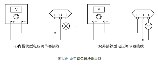

2)电子调节器性能及故障检测
在判定调节器的类别后,应进一步检测调节器的好坏及调节电压。检测方法步骤如下:
(1) 内搭铁型调节器按图1-29(a)所示连接线路,试灯接“-”接柱和“F” ;对于外搭铁型调节器按图1-29(b)所示连接线路试灯接“+”接柱和“F”。
图1-29 电子调节器检测电路
(2)接通开关,然后由零伏逐渐调高直流电源电压U,观察小灯泡的工作情况:
若小灯泡L的亮度随电压的升高而增强,且当电压U调高到调节电压值(14V调节器为13.5V~14.5V)或略高于调节电压值时,小灯泡熄灭,则调节器工作正常。
若小灯泡L始终发亮,则说明调节器已损坏。
若小灯泡L始终不亮(灯泡未坏),说明调节器已损坏。
