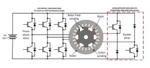

【图2. 单独励磁同步驱动】
最近出现了另一种电动汽车电机设计方案,即单独励磁同步电机(SESM)。其原理图如图2所示。这新的电动汽车电机技术,已普遍用于工业系统多年,是PM和IM的一种替代方案。这电机由绕线三相定子和绕线单相转子组成。转子是通过使用一对滑动环供电,由于可靠性问题这滑动环是不合需要的。但在这种结构下,转子磁链可以直接控制,在控制能力带来很大的优势。永磁电机是为满足低速、高转矩要求而设计的大磁通电机。这大的磁通在高速时不合需要,必须通过使用磁场减弱来减少。这是一种方法,其中定子创建一个计数器场,以减少由磁铁产生的磁场,以支持高速运行。由于SESM能完全控制转子电流,因此转子磁链可以根据高速运行时的要求降低磁通水平。顺便说一句,这是一般的电动汽车花费大部分时间的操作点。
这些替代的电机设计进一步表明,电动/混动汽车(xEV)行业仍在基础水平不断发展,创新还将为半导体行业创造许多未来的设计机遇。我们正在开发一些激励模块方案,用于控制SESM场线圈电流。
