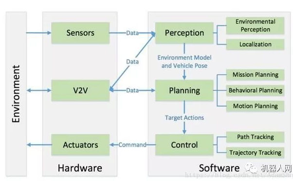

将无人车理解为机器人并且使用机器人开发的思维处理无人车系统是目前工业界的共识,但也不乏一些单纯使用人工智能或者是智能体来完成无人驾驶的案例。其中基于深度学习的端到端无人驾驶和基于强化学习的驾驶智能体是目前的研究热点。
无人驾驶系统的核心可以概述为三个部分:感知(Perception),规划(Planning)和控制(Control),这些部分的交互以及其与车辆硬件、其他车辆的交互可以用下图表示:
感知是指无人驾驶系统从环境中收集信息并从中提取相关知识的能力。其中,环境感知(Environmental Perception)特指对于环境的场景理解能力,例如障碍物的位置,道路标志/标记的检测,行人车辆的检测等数据的语义分类。一般来说,定位(Localization)也是感知的一部分,定位是无人车确定其相对于环境的位置的能力。
规划是无人车为了某一目标而作出一些有目的性的决策的过程,对于无人驾驶车辆而言,这个目标通常是指从出发地到达目的地,同时避免障碍物,并且不断优化驾驶轨迹和行为以保证乘客的安全舒适。规划层通常又被细分为任务规划(Mission Planning),行为规划(Behavioral Planning)和动作规划(Motion Planning)三层。
最后,控制则是无人车精准地执行规划好的动作的能力,这些动作来源于更高的层。

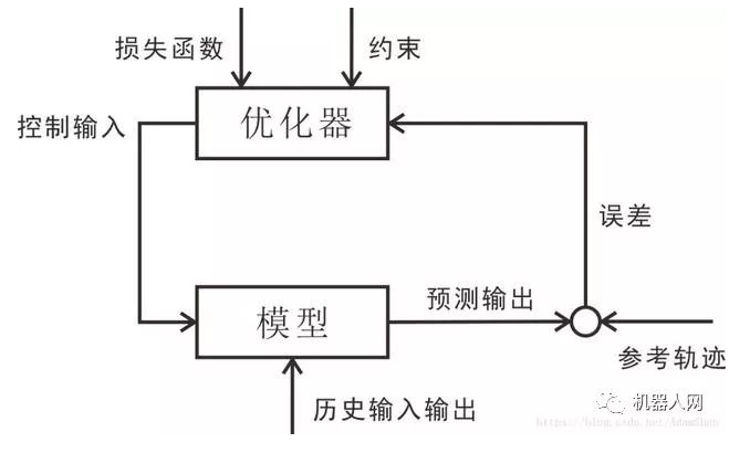

控制层作为无人车系统的最底层,其任务是将我们规划好的动作实现,所以控制模块的评价指标即为控制的精准度。控制系统内部会存在测量,控制器通过比较车辆的测量和我们预期的状态输出控制动作,这一过程被称为反馈控制(Feedback Control)。
反馈控制被广泛的应用于自动化控制领域,其中最典型的反馈控制器当属PID控制器(Proportional-Integral-Derivative Controller),PID控制器的控制原理是基于一个单纯的误差信号,这个误差信号由三项构成:误差的比例(Proportion),误差的积分(Integral)和误差的微分(Derivative)。
PID控制因其实现简单,性能稳定到目前仍然是工业界最广泛使用的控制器,但是作为纯反馈控制器,PID控制器在无人车控制中却存在一定的问题:PID控制器是单纯基于当前误差反馈的,由于制动机构的延迟性,会给我们的控制本身带来延迟,而PID由于内部不存在系统模型,故PID不能对延迟建模,为了解决这一问题,我们引入基于模型预测的控制方法。
预测模型:基于当前的状态和控制输入预测未来一段时间的状态的模型,在无人车系统中,通常是指车辆的运动学/动力学模型;
反馈校正:对模型施加了反馈校正的过程,使预测控制具有很强的抗扰动和克服系统不确定性的能力。
滚动优化:滚动地优化控制序列,以得到和参考轨迹最接近的预测序列。
参考轨迹:即设定的轨迹。
下图表示模型预测控制的基本结构,由于模型预测控制基于运动模型进行优化,在PID控制中面临的控制延时问题可以再建立模型考虑进去,所以模型预测控制在无人车控制中具有很高的应用价值。
