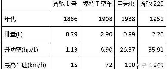

时间倒回到19世纪中叶,在轰轰烈烈的第二次工业革命大潮中点燃式发动机和压燃式发动机被发明。但当时的发动机还很稚嫩,1886年奔驰1号的发动机功率只有0.89匹马力,只能将车子推动16km/h的最高速度。随后70年间,发动机性能不断提升,下表列出了几款车型发动机的主要参数。
1967年德国Bosch发明了世界上第一款汽油机电控系统,将发动机带入到了电控年代。自此之后特别是进入21世纪后各种各样的发动机电控技术纷纷出现,发动机的配气、正时、点火、冷却、启动系统全面进入了电控时代。目前市场上大多数自然吸气发动机升功率都达到了80hp/L,而增压发动机更达到100~120hp/L,相比130年前提高了100倍。

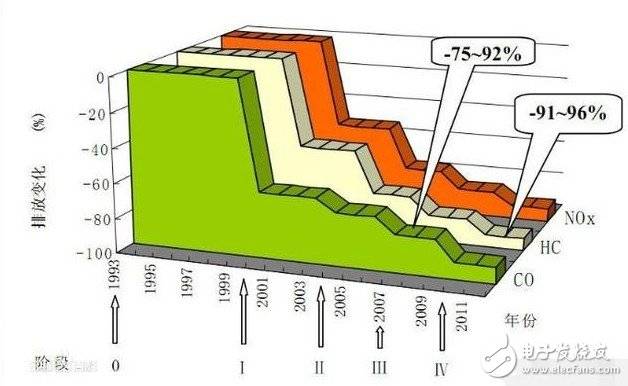

下图是国I到国IV阶段污染物降低幅度,2015年国V法规全面实施后又增加了对NMHC(非甲烷碳氢)和PN(发动机颗粒物)的限制值,现在汽车的污染物水平仅仅是20年前的10%不到。

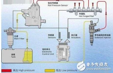

柴油机高压共轨技术:喷油系统压力高达2000bar,相当于20000米深海底的压力,大约有2个马里亚纳海沟那么深,可以帮助欧洲的轿车的柴油发动机升功率接近汽油发动机水平。
