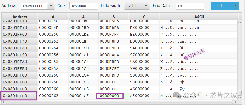

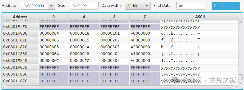

  刚下在进去代码,最后一页全部为0XFF,然后按下5次按键,number数据每次加1存储。
  下面这张是按了128次,存储了128次的结果,整个页都写满了。
  最后一张是写满之后再按一次,Flash进行了擦除,并保存在第一组位置中。
