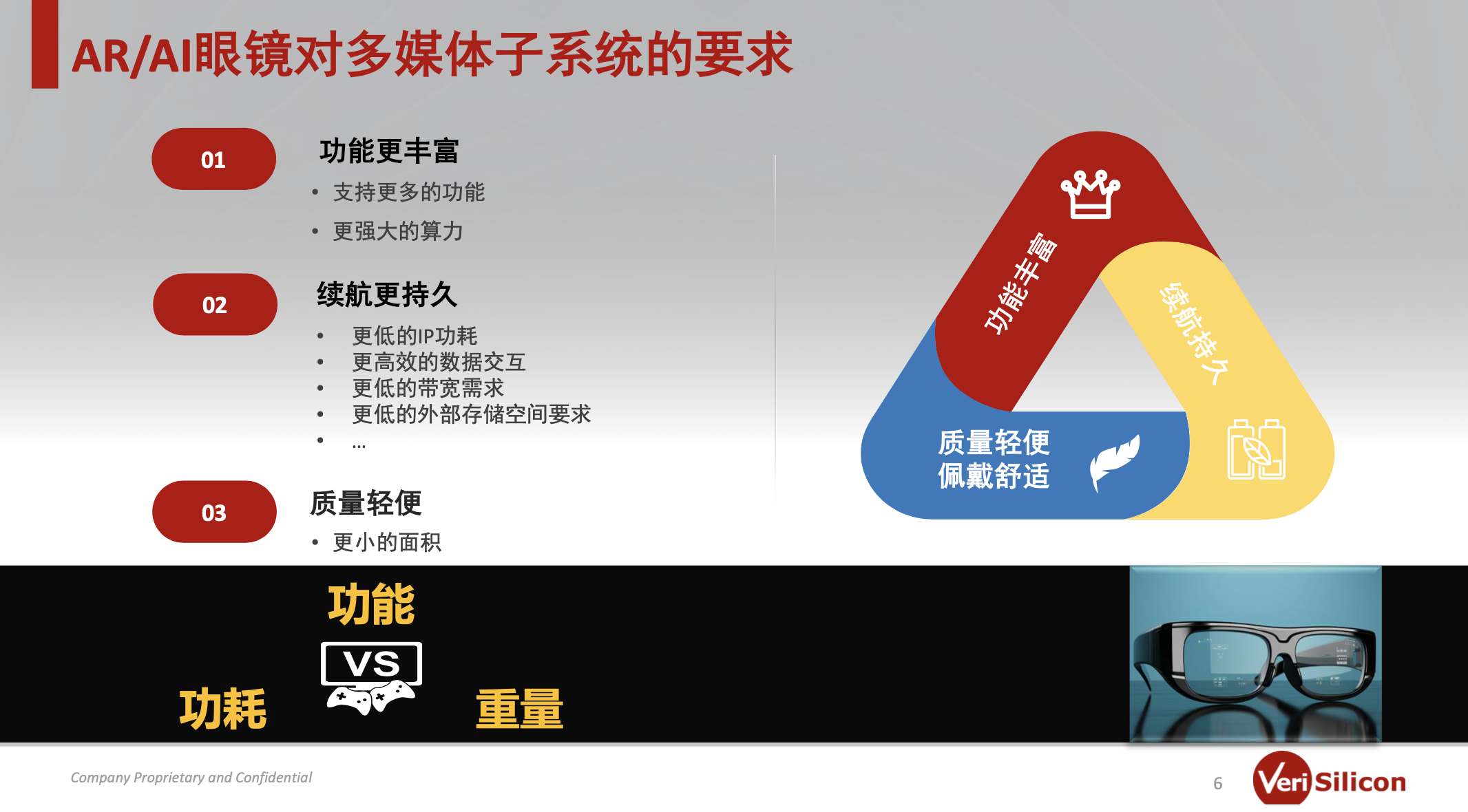

AR/AI眼镜面临的矛盾:功能越复杂,能耗就越高
刘律宏表示,AR/AI正在重塑我们的交互方式与信息获取模式,包括实时翻译、智能导航、智能教育、AR试穿、AI手术、设备巡检、智能分拣、AI导游8个场景。当前的AR眼镜已经不再是一个简单的信息显示的工具,而是已经逐渐进化成为一个人类感官的智能延伸。
随着AR功能愈发复杂,技术端正面临一个严峻的问题:功能越复杂,能耗就越高,电池重量就越大,续航时间就越短。

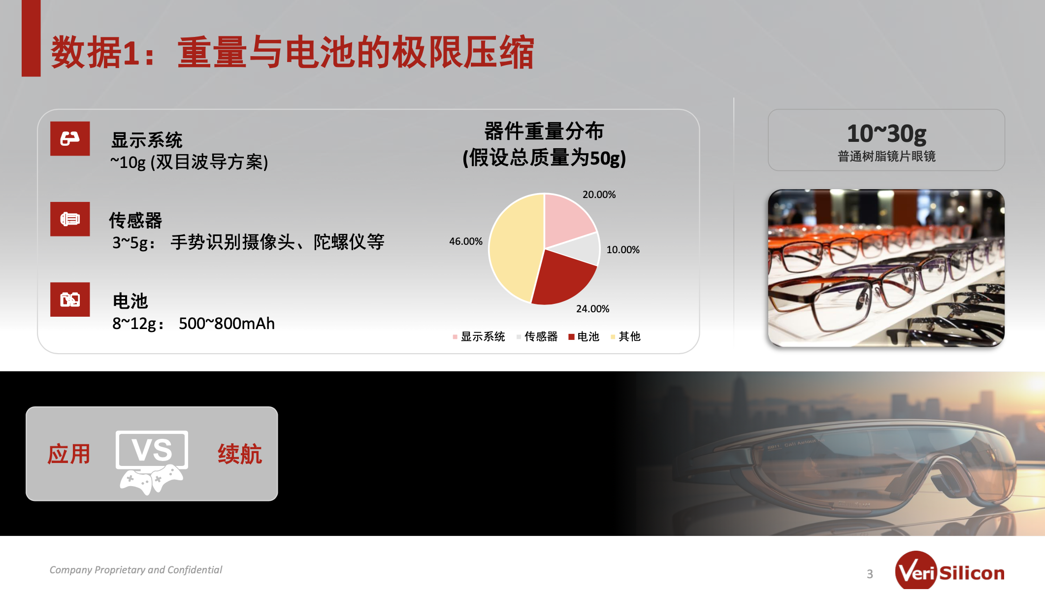

数据显示,一款AR眼镜如果采用双目波导方案,其重量约在10g左右;一个传感器做简单手势识别,加上一个陀螺仪,重量约在3g~5g;一块500~800mAh的电池,整重量约为8g~12g;一个普通的树脂眼镜的重量只有10g~30g。

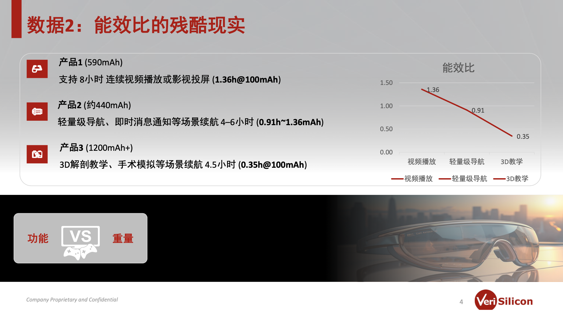

通过对比三个不同的产品在不同应用上的续航情况:产品1配备了500mAh,支持8小时连续视频播放或影视投屏;产品2约440mAh,轻量级导航、即时消息通知等场景续航能够达到4~6小时;产品3配备了1200mAh+,3D解剖教学、手术模拟等场景续航约4.5小时。随着应用的复杂性越来越高,其续航时间遇到大幅的下降。

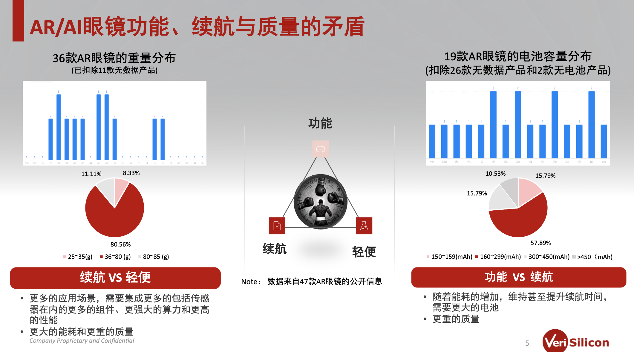

如果想要让AR眼镜能够得到进一步的广泛应用,重量也是重要因素之一。对比市面47款普通AR眼镜,扣除一些无效数据,发现大部分消费类AR眼镜重量为30g~80g范围内,这些产品大部分使用450mAh的电池。
上述痛点最终都会反映到多媒体子系统的开发中——这意味着芯原需要支持更丰富的功能、支持更强大的算力,同时还需要做到更小的面积、更低的功耗、更高效的数据交付和更低的带宽需求。这需要开发者尽可能地平衡功能丰富性、续航能力、质量轻便、佩戴舒适度。

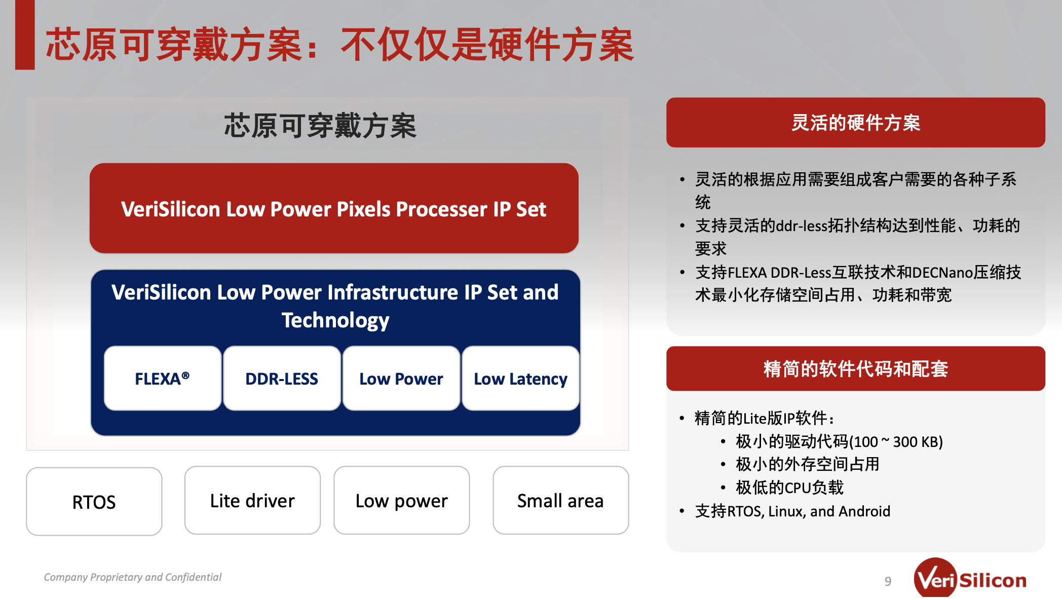

芯原针对可穿戴市场的解决方案:不止是硬件方案
芯原基于近几年在可穿戴设备市场上的合作研究,针对性地研发了自己专用的IP系列,这些IP系列能够做到尽可能的低功耗和小面积。包括GPU、NPU、ISP、Dewarp、Video等产品系列,可实现物体识别、手势识别、视觉感知、语音识别、图像渲染及显示等功能,广泛覆盖从 AR 眼镜到智能手表等各类可穿戴设备的应用场景。
具体而言,芯原IP产品体系划分为五大系列,涵盖轻量化的Pico、Nano及Nano+ Series等,能够适配更多可穿戴产品的落地需求。此外,每个IP均配备丰富的可配置选项,即便针对同一类型产品,亦可依据市场定位与产品特性差异,实现定制化开发。
在系统开发层面,芯原深入研究可穿戴设备的应用场景,精准分析其长期高频使用的外存类型及特性,结合不同应用场景对功耗、性能、面积(PPA)的敏感度,创新构建 IP 整合方案,力求实现产品落地时的协同增效。具体成果包括:

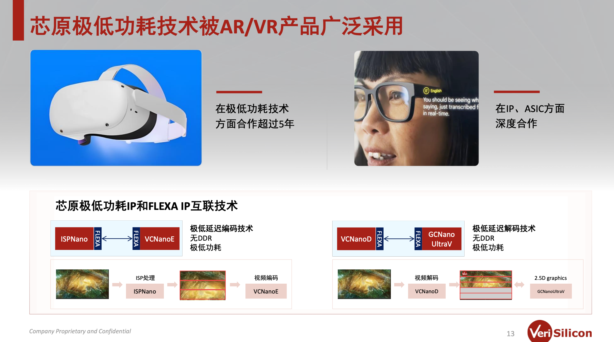

  • FLEXA IP 互联系统:采用点对点互联架构,规避传统方案中 IP 通过外存进行数据交互的模式,有效降低外存对系统带宽的占用;
  • DECNano 有损数据压缩技术:自研压缩算法可实现 2~4 倍的数据压缩率,并通过多轮技术迭代,在维持高压缩比的同时显著提升图像主观质量,平衡效率与画质需求。
通过上述两个技术的协同应用,可大幅降低系统带宽及外存存储资源消耗。
芯原可穿戴方案不仅仅是一个硬件的方案,芯原将从三个层面,从生态和全方位软件上给予客户足够支持,提供整套方案保证:第一,IP,芯原的可穿戴IP整个系列是灵活可配的IP系列,客户总能够找到适合自己产品的IP系列;第二,系统层面上FLEXA技术、压缩技术等可以更高效的把可穿戴的IP系列灵活的连接在一起;第三,针对可穿戴设备特点,专门定制开发了适配的精简Lite版IP软件,其拥有极小的代码、极小的外存空间占用、极低的CPU负载,支持RTOS、Linux、安卓多操作系统。

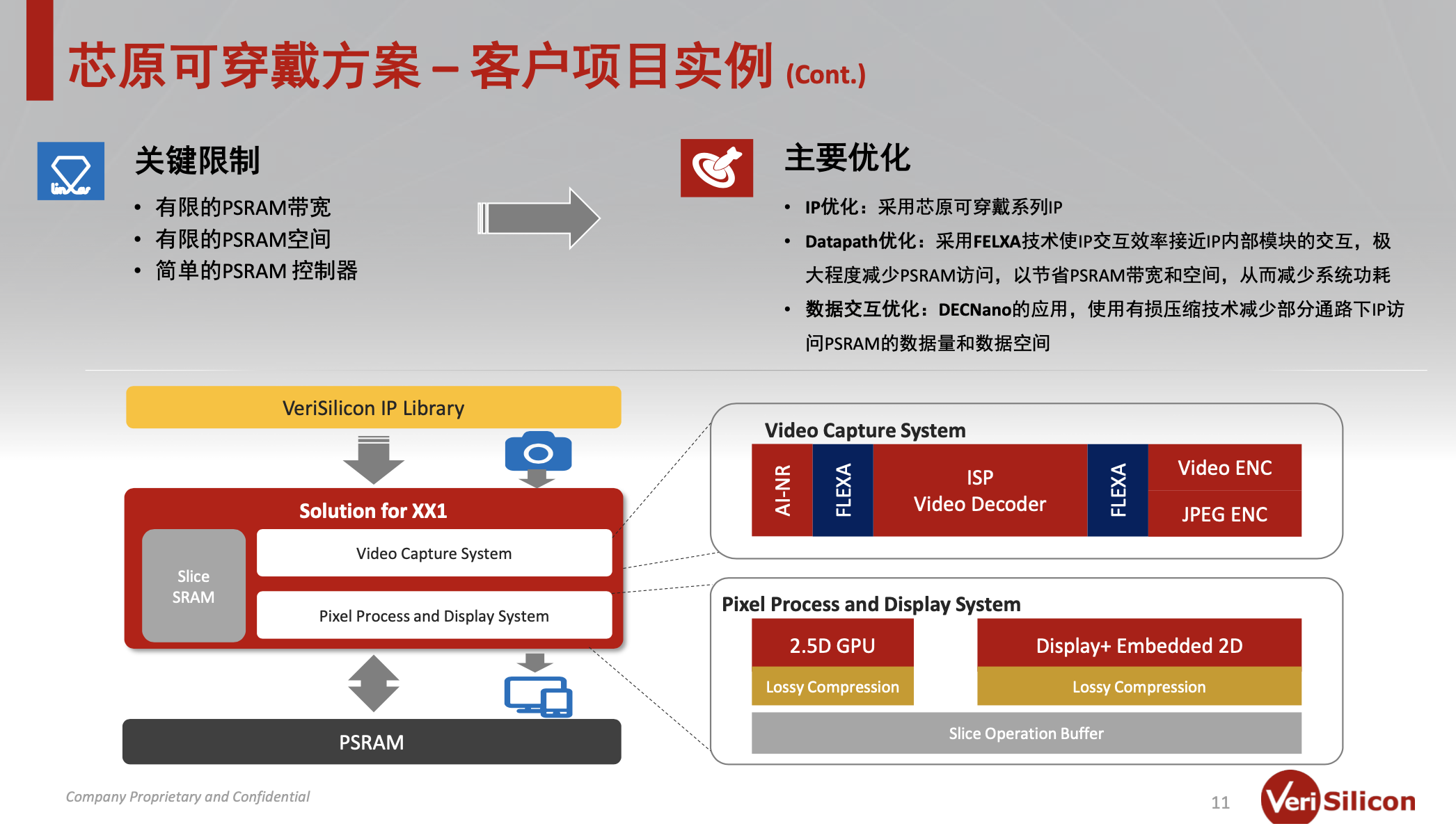

根据刘律宏介绍的一个实际落地的项目来看,客户的可穿戴芯片功能架构非常复杂,集成了ISP、DSP、VDEC、VENC、DPU、SRAM、GPU等模块。然而,该芯片面临外存带宽与存储空间双重限制,且仅配备简易PSRAM控制器,导致多处理IP对数据占用的精准管控不足。客户原始设计方案中,总体带宽超出预算50%,性能亦较预期低近50%。
采用芯原可穿戴解决方案后,客户从三个维度进行优化:
  • IP层面:替换为芯原可穿戴系列IP,芯片面积较原方案缩减20%,IP级功耗降低30%;
  • 系统架构:基于我司技术特性重新分析应用场景,优化子系统分配与数据路径(Datapath);
  • 引入FLEXA数据压缩技术,实现关键子系统全DDRS设计,大幅降低对外存的依赖。
经上述优化,项目系统指标显著提升:视频处理全链路(采集-处理-输出)性能较原方案提高70%,系统功耗优化60%,IP级带宽利用率提升56.32%,外存空间节省达73.89%。
除上述案例外,芯原的方案亦成功应用于AR/VR产品。在客户的视频采集与显示子系统中,依托FLEXA技术实现极低延迟的编解码功能,满足沉浸式交互需求。
