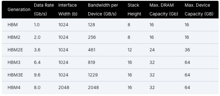

初代 HBM 的数据传输速率为 1 GB/s,接口位宽为 1024 比特,可提供 128 GB/s 的带宽,在当时堪称一次重大技术突破。此后的每一代产品,均通过提升数据速率实现了带宽的跨越式增长 —— 例如,HBM3E 的运行速率可达 9.6 GB/s,单堆叠带宽高达 1229 GB/s。这一性能表现已十分亮眼,但 HBM4 在此基础上实现了颠覆性突破:它并未局限于速率微调,而是将接口位宽从 1024 比特翻倍至 2048 比特。这一架构革新带来的效果是:即便以 8 GB/s 的中等速率运行,HBM4 单堆叠带宽仍可达 2.048 TB/s,几乎是 HBM3E 的两倍。
芯片架构师并未止步于单堆叠设计。为了满足人工智能加速器与下一代 GPU 的海量带宽需求,他们正在设计多堆叠集成系统。试想一个搭载 8 枚 HBM4 堆叠的配置,每枚堆叠运行速率为 8 GB/s,其总内存带宽将达到惊人的 16.384 TB/s。这一量级的吞吐量,正是支撑大规模人工智能模型训练与高性能计算工作负载的核心需求。
以下表格详细列出了 HBM4 与前代产品的核心参数差异。Rambus HBM 参数对比表
