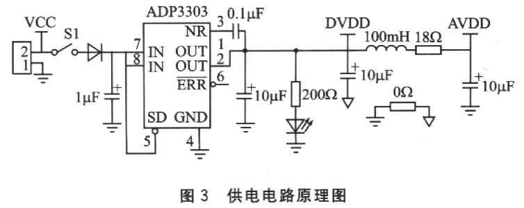

  1.2 系统供电模块
  由于井下工作电源一般是由9~12 V的锂电池提供,而系统所有元件的工作电压均在5V左右,所以需要对9V的电源进行整流至系统5V输入供电。供电部分所采用的ADP303电压变换器,是一款高精度、200mA低漂移的线性整流器,特别适合于小功率系统的电源整流供电。其工作电压范围为3.2~12 V,可以解决由于外部电压不足而导致系统无法正常工作的问题。由于系统器件分为模拟器件和数字器件两部分,因此相应地分为模拟和数字供电。整流输出的5V供电经l00mH的电感和1.8Ω的电阻分别为模拟电源和数字电源供电,这样可以大大降低供电对数字器件的干扰。而模拟地和数字地也需要经过0Ω的电阻进行滤波才可以连接到一起,以便减小干扰,尤其是对精度高的数字器件应用时更应该注意这点。原理图如图3所示。
