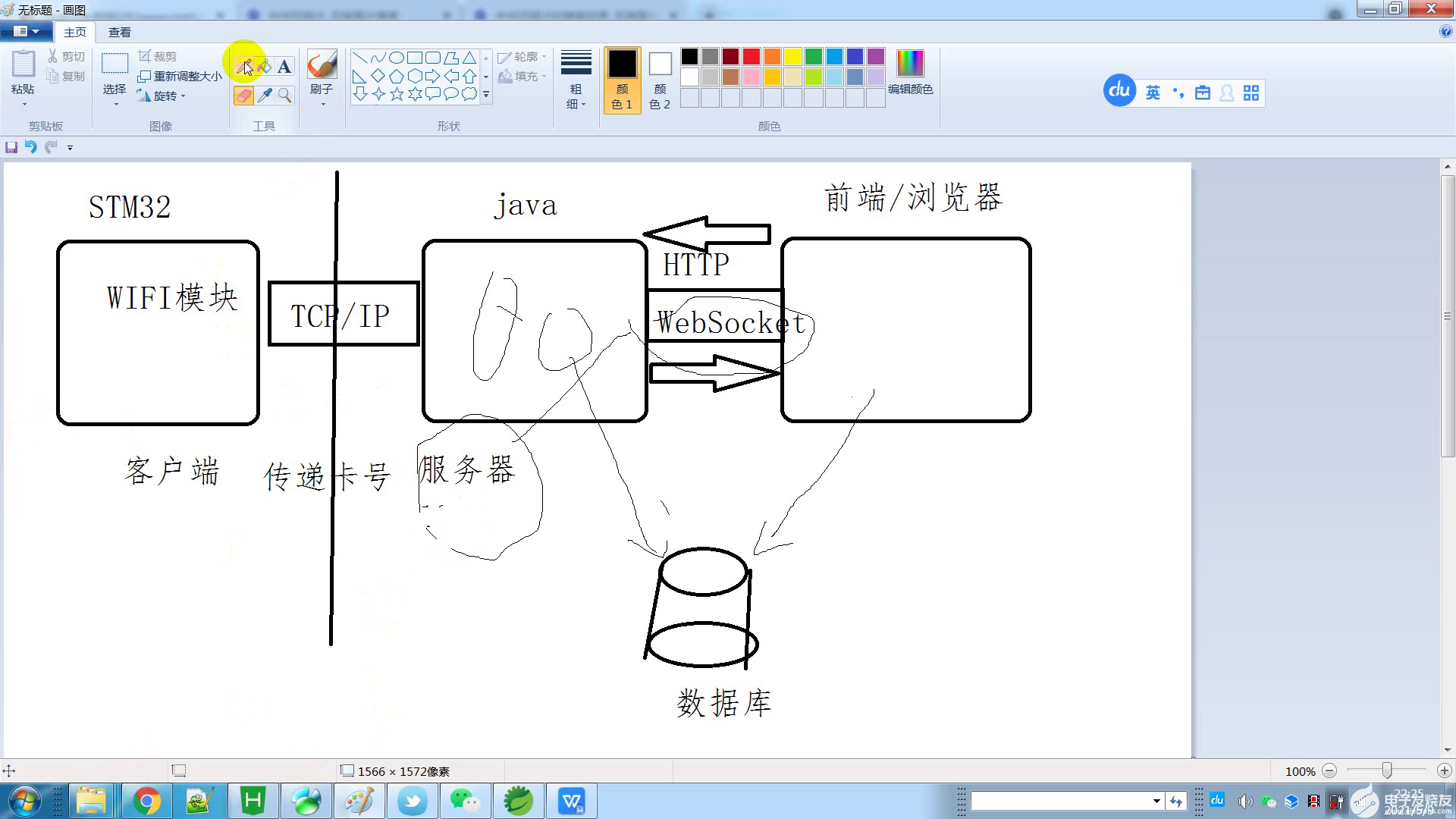

整个系统的设计:
(1). 宠物店每来一个新的宠物,就在软件端进行注册、注册时填入宠物的名称,宠物的类型,主人的电话号码、选择一张宠物的图片方便后面展示(图片可以预存几张猫、狗即可)、如果宠物后面在店里有消费也会记录包含时间,这些数据都保存在软件端的数据库里。
(2). 开卡: 新宠物注册之后,需要为这个宠物办理一张电子标签卡,这个卡里存放着这个宠物主人的电话号码,后面要查询这个宠物的信息,就读取整个电子标签里的电话号码,到数据库里查询。
(3). 开卡和查询的数据传输: 设备端与软件端采用 TCP网络方式进行通信;设备端当做TCP客户端,软件端当做TCP服务器;当设备端查询宠物的电子标签时,设备端读取电话号码之后,会通过约定的数据格式通过网络传递给软件端。 当软件端开卡注册时,也会用约定好的数据格式传递给设备端,如果设备端收到数据,开发板上的LED会点亮;这时把IC拿到RC522射频模块上刷一下即可;如果成功写入LED灯就会关闭。

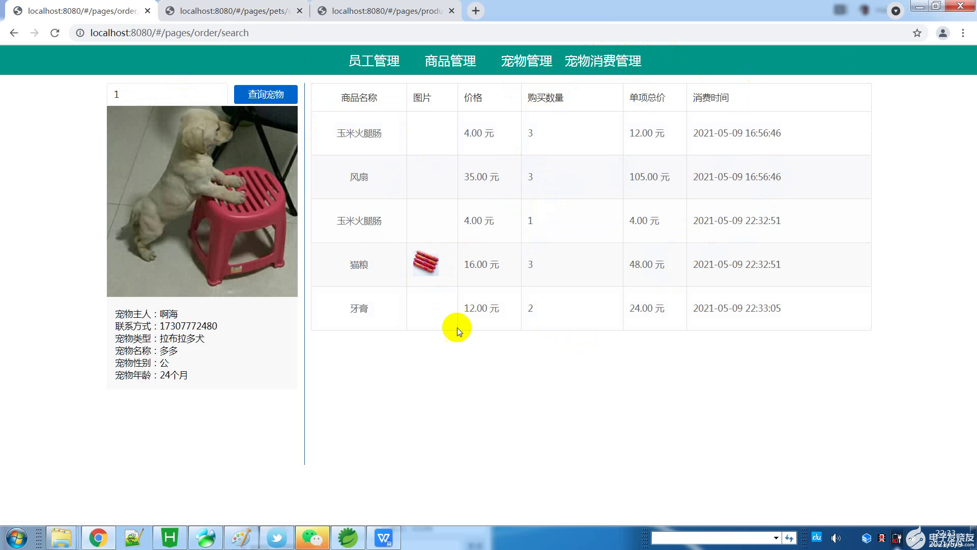

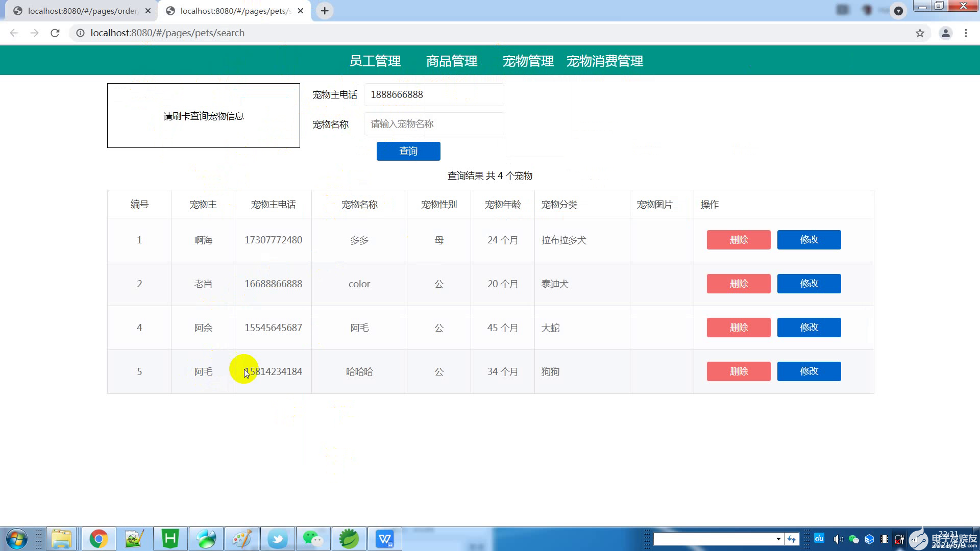

(4). 软件端的设计(这个软件是给店家用的,功能都是针对店家这边方向开发):
有注册界面、登录界面;
主界面上显示店内有所有注册过的宠物信息,每个宠物有图片进行显示、宠物图片下面就显示宠物的名称;
商品界面: 展示一些狗粮、猫粮、药剂、一些宠物周边物品。 用于演示消费功能。 可以预定几个商品即可。 用户可以自己动态添加修改。
管理员界面: 可以对店内的商品进行添加、设计价格、修改宠物的信息等。
查询页面: 输入宠物信息可以查询这个宠物在店里的所有详细信息。
设备硬件部分:
这里的硬件刷卡部分采用的使用STM32开发的,更加灵活方便,完成对IC卡读写通过网络与JAVA服务器通信,也可以换成扫码枪之类的其他设备。
1. RC522刷卡模块负责对卡进行读写。
2. ESP8266WIFI初始化工作在STA模式,连接到指定WIFI,与软件所在的电脑处于同一个局域网,方便连接软件端的服务器进行数据通信,每次设备开机将会自动连接到程序里设置好WIFI热点和服务器。
3. 设备端上有一个LED灯,用来显示刷卡的状态—成功与否。

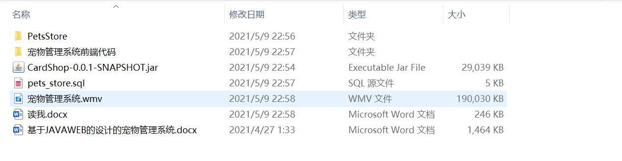

如果需要资料包可以去这里下载: https://download.csdn.net/download/xiaolong1126626497/20687600

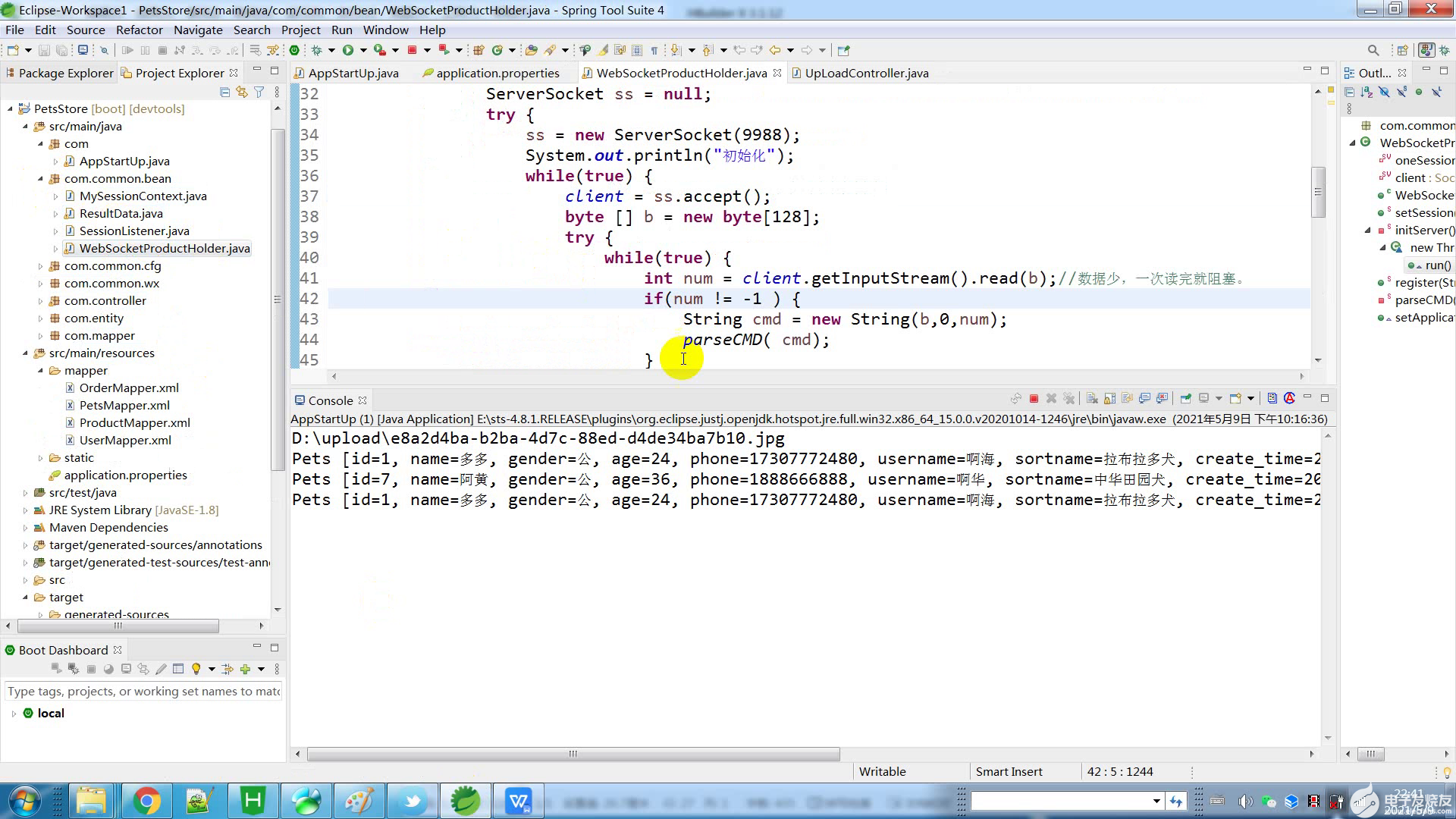

package com.common.bean;
import java.io.IOException;
import java.net.ServerSocket;
import java.net.Socket;
import org.springframework.beans.BeansException;
import org.springframework.context.ApplicationContext;
import org.springframework.context.ApplicationContextAware;
import org.springframework.stereotype.Component;
import org.springframework.web.socket.TextMessage;
import org.springframework.web.socket.WebSocketSession;
import com.alibaba.fastjson.JSONObject;
import com.entity.Product;
import com.mapper.ProductMapper;
@Component
public class WebSocketProductHolder implements ApplicationContextAware{
private volatile static WebSocketSession oneSession;
private volatile static Socket client;
public WebSocketProductHolder() {
initServer();
public static void setSession(WebSocketSession ss) {
oneSession = ss;
private static void initServer()   {
new Thread() {
public void run() {
ServerSocket ss = null;
try {
ss = new ServerSocket(9988);
System.out.println('初始化');
while(true) {
client = ss.accept();
byte [] b = new byte[128];
try {
while(true) {
int num = client.getInputStream().read(b);//数据少,一次读完就阻塞。
if(num != -1 ) {
String cmd = new String(b,0,num);
parseCMD( cmd);
}catch (Exception e) {
System.out.println('连接断开...');
}.start();
public static void register(String cardid)throws IOException {
if(cardid!=null && cardid.length() >0 &&
client!=null && client.isConnected()) {
client.getOutputStream().write(('register:'+cardid+'rn').getBytes());

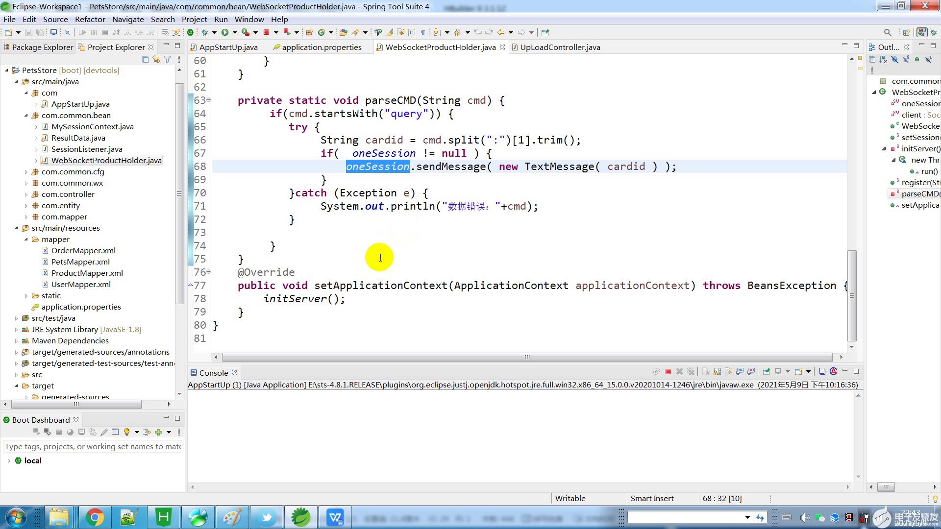

private static void parseCMD(String cmd) {
if(cmd.startsWith('query')) {
try {
String cardid = cmd.split(':')[1].trim();
if(  oneSession != null ) {
oneSession.sendMessage( new TextMessage( cardid ) );
System.out.println('数据错误:'+cmd);
@Override
public void setApplicationContext(ApplicationContext applicationContext) throws BeansException {
initServer();
