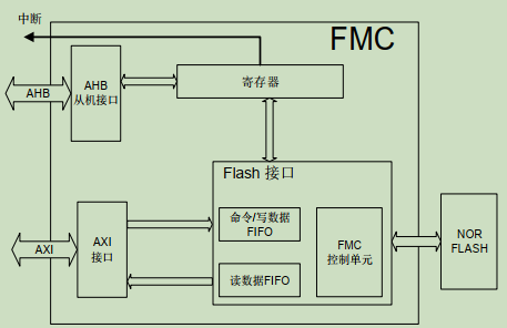

FMC框图如下所示,FMC支持用以访问代码或数据的64位AXI接口以及用以访问寄存器的32位AHB从机接口。

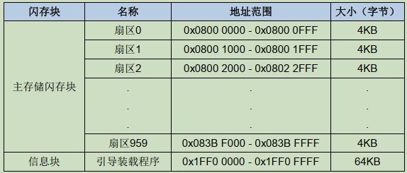

闪存包括3840KB字节主闪存,分为960个扇区,扇区大小为4KB,和64KB用于引导加载程序的信息块。主存储闪存的每个扇区都可以单独擦除 。

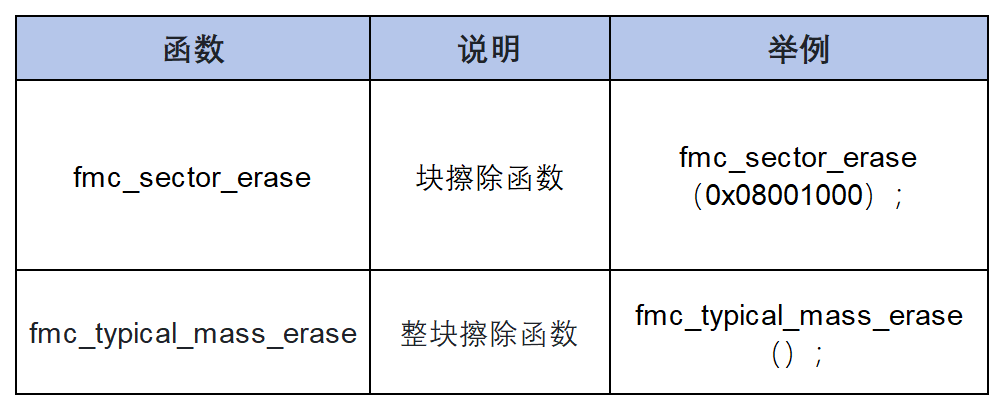

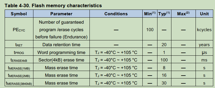

4.2.2Flash擦除操作原理
Flash擦除可分为块擦除以及整片擦除,如下图所示,扇区擦除时间典型值为100ms,整片擦除也根据容量大小会有差异。
有关Flash的相关操作均在gd32h7xx_fmc.c中实现,下面介绍下擦除实现的函数,如下表所示。

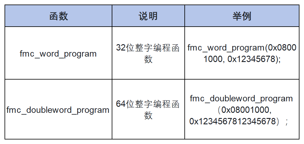

4.2.3Flash写入编程操作原理
GD32H7系列MCU可支持64位双字/32位整字编程,如下图所示,Flash 32位整字编程时间典型值为1us。
有关Flash编程实现函数如下表所示。

注意:有关Flash有以下参数读者需要了解,GD32H7xx系列MCU的内部Flash具有至少10万次的擦写次数以及20年的数据保持能力,但需注意,随着擦写次数的增加数据保持时间会下降。
