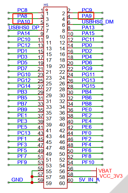

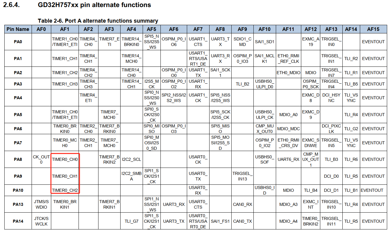

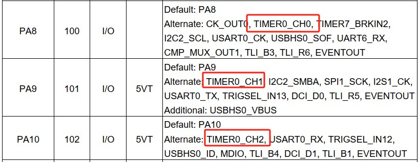

本例程中,使用TIMER0输出前三个通道的占空比,这三个通道分别为PA8、PA9和PA10,从datasheet中我们可以看到这三个引脚的定义:
所以需要将这三个引脚配置为AF模式并选择正确的AF号:

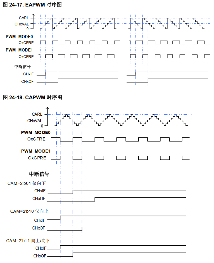

6.2.2TIMER输出PWM原理
TIMER计数方式有两种:边沿计数和中央计数,其中边沿计数分为向上计数和向下计数。
在向上计数模式下,需要配置TIMER的重载值,当TIMER开始工作后,计数值从0开始递增,当达到重载值后计数值变为0重新开始计数;
向下计数模式和向上模式类似,只是计数值是递减的,减到0后从重载数重新计数;
中央对齐模式的计数模式为从0开始计递增到重载值,再从重载值递减到0,从“0到0”为一次计数周期。
在0和重载值之间,用户还可以设置一个比较值,PWM就是通过这个比较值来发出的,当计数值小于比较值时,IO口将会为高或者低,当计数值大于比较值时,IO将为输出为另一个电平,即低或高,当TIMER连续计数时,就呈现出PWM波形。比较值的大小将决定PWM的占空比。以下为TIMER输出PWM的示意图:
图中的OxCPRE为“输出极性”,为高时为有效电平,为低时是无效电平,用户可以设置通道口为有效电平时输出高电平或者输出低电平。比如,将PA8设置为高电平有效,那么当OxCPRE输出为高时,PA8输出高电平;如果设置PA8为低电平有效,那么当OxCPRE输出为高时,则PA8输出低电平。
