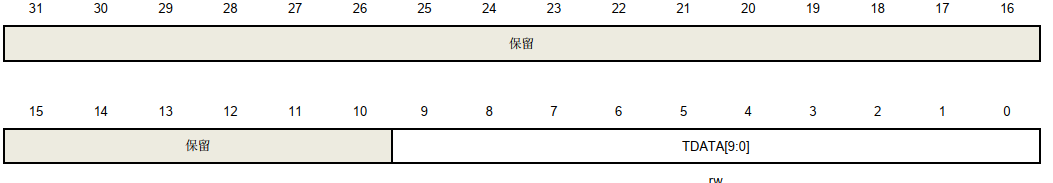

数据接收寄存器(USART_RDATA)
数据发送寄存器(USART_RDATA)
发送时,除了发送数据寄存器,还有一个移位寄存器,当数据写入数据寄存器中,移位寄存器空闲的情况下,数据从数据寄存器中转移到移位寄存器,移位寄存器按照低bit——高bit的顺序将数据移位到IO口上。
接收时,接收到的数据保存在数据接收寄存器中,CPU或DMA可以从该寄存器中读接收到的数据。

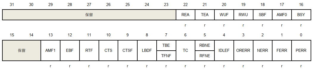

状态寄存器(USART_STAT )
我们需要特别理解TBE、TC、RBNE、IDLE、OREE这几位。
  1. TBE(发送空):这个位置“1”表示现在可以往数据寄存器中写数据了,当移位寄存器空闲时,写入到数据寄存器中的数据则会转移到移位寄存器中,串口开始对外发送数据;
  2. TC(发送完成):发送数据时,当数据寄存器和移位寄存器都为空时,表示所有的数据都已经完成了,则TC置“1”,所以当连续发数据时,最后一个字节从移位寄存器中发送完,TC才会置起。
  3. RBNE(接受非空):当串口接受到一个字节数据,RBNE置“1”,此时CPU可以去数据寄存器中取数据,当使用了DMA接受,DMA自动将数据寄存器中数据搬走,当数据寄存器数据被读走/搬走,RBNE位自动清“0”;
  4. IDLE(空闲):该标志位用于检测接受空闲,当串口接受最后一个字节后,再往后一个字节时间内,没有接受到新的数据,则该位置“1”;
IDLE一般用于串口DMA接受中,DMA接受中,MCU无法知道发送方的数据个数,所以可以通过判断IDLE位(或IDLE中断)来判断发送方一帧数据发送结束了。
5. OREE(溢出错误):当RBNE置位的情况,又接收到一个字节数据,则OREE位置“1”。
以上就是串口寄存器的介绍。本实验就是使用TBE中断和RBNE中断来实现中断收发数据,实验原理是RBNE中断用来接受数据,IDLE中断用于判断发送方数据结束,TBE中断用于发送数据。
