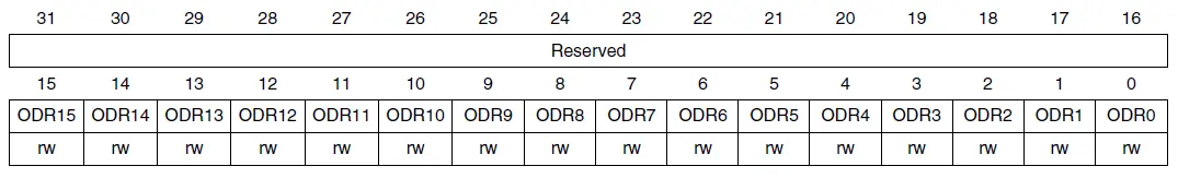

按照这个思路,我们再来看一下GPIOC_ODR,代码如下:
*((uint32_t *)GPIOC_ODR) |= 0x00002000;
上手册:
可以看到,ODR全称是output data register,输出数据寄存器,寄存器数据分布如下,可以看到其中16~31位是保留位,保留位一般标记都是0:
其中通过与运算为ODR13位赋值是1(其他bit保持不变),这一步操作是一个写操作,即设置PC13为高电平。

和还记得GPIOx_ODR的寄存器定义吗?
file
所以,GPIOC_ODR和1101 1111 1111 1111做与运算,目的就是如果之前是1的还是1,之前如果是0的还是0;但是对于ODR13而言,无论之前值是什么,此番设置之后就是0了。这里有一点注意,3116为保留位,真正参与位运算的是150位,所以真正与运算的值是0000 0000 0000 0000 1101 1111 1111 1111;
然后GPIOC_ODR再和0x00000000做或运算,操作数和0x00000000或运算实现了原来是1的保持,原来是0的保持0;这一步其实意义并不大,可以是处于对称的目的做的这一步操作;ODR经过了上述的与运算和或运算之后,将ODR设置为0(清零),从而让LED产生电压差,实现了亮灯效果;
